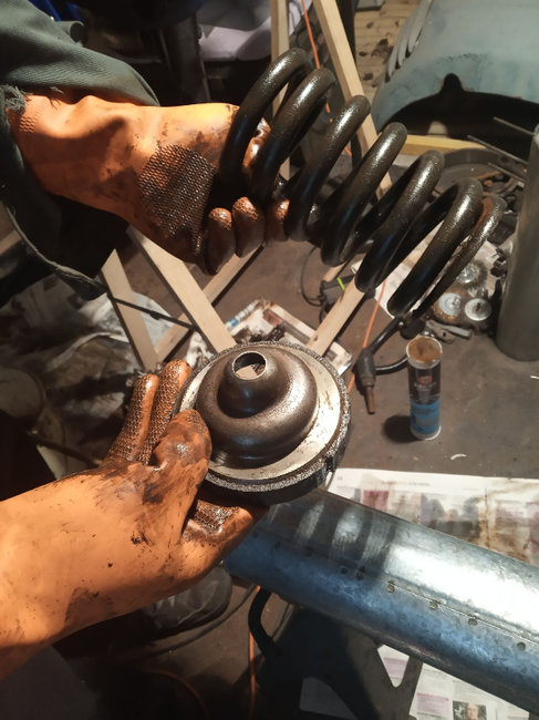

Filofax a écrit :Voici mes pots de suspension une fois nettoyer :
Ils me paraissaient correct, c'est pour ça que je ne les ais pas ouverts.
en effet ils paraissent en très bonne état !
pas la peine de chercher des problèmes ou il n'y en a pas :mdrr:

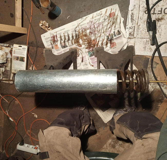

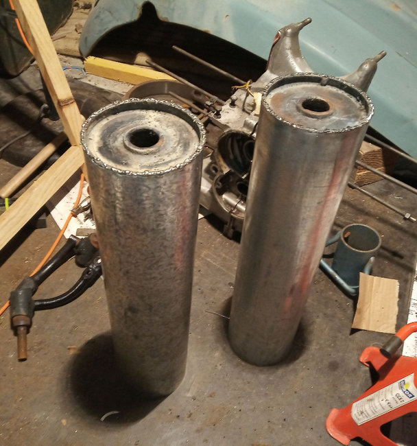

j'avance encore un peu avec mes pots,
j'ai trouvé un moment pour souder les 2 premiers bouchons, petits points après petits points !
j'attaque le remontage sur les carters neufs.

la grande aventure de mes pots continue,
j'ai tout barder de graisse neuve comme préconisé dans le dossier de 2cv expert, et j'ai même pensé à ne rien inverser !
il est dit que les ressorts doivent faire un V, mais même en retournant l'un ou l'autre ils forment toujours un "V" :pense:
il me manque les tirants pour le deuxième, je refermerai après en avoir acheté.
je m'amuse à tout mettre en place...

je suis allé acheter les tirants manquants plus 2 ou 3 bricoles...

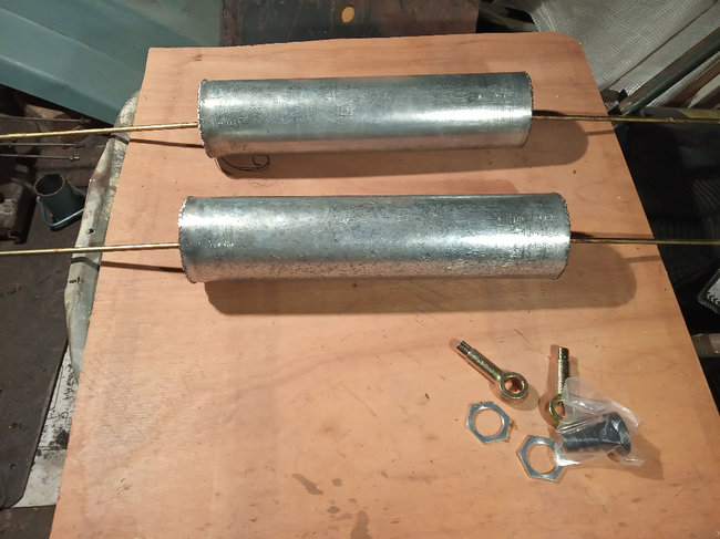

j'ai donc assemblé le deuxième pot et soudé tant bien que mal les 2 couvercles pour achever cette partie là.
je les pendrai avec les 2 trains quand ce sera possible.
avec le mig on fait des petits points, ce doit être plus facile avec un tig de faire de longs cordons autour du couvercle rond.
heureusement les pots sont cachés sous la voiture et ne se voient pas.
prêts pour le graissage !
Enfin fini ! prêts pour la peinture !

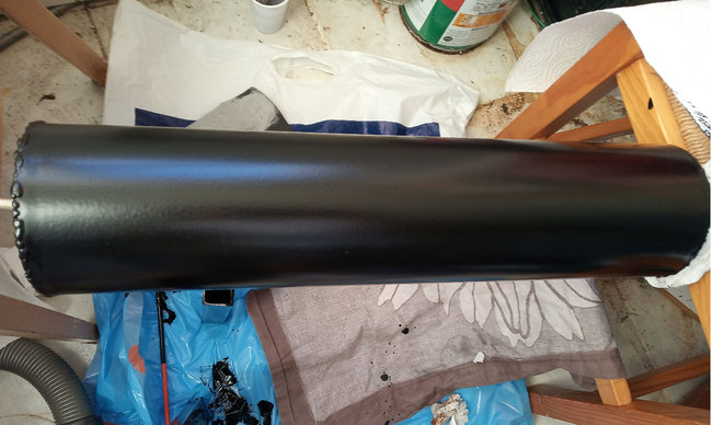

en effet le grand jour de la peinture de mes trains et pots de suspension c’était hier !
j'ai passé une première couche de peinture sur les 4 batteurs et les 2 trains mais ô malheur au bout d'un momment mon pistolet a commencé à crachoter,
je l'ai démonté et nettoyé , passer la peinture au filtre de cuisine mais au bout de 2 minutes il s'est rebouché :enerve2:
je me suis aperçu au fond de mon pot d'hammerite ( qui date du premier confinement)
de la présence de grumeaux de peinture très épais qui bouchent à chaques fois la buse du pistolet. :surpris:
donc profitant du soleil sous ma cabane fait de tuyaux de lavabo et de bâches de serre , j'ai attendu les 4 heures conseillées et j'ai passé la deuxième couche au PINCEAU !
ce matin j'ai été voir ( inquiet ) le résultat une fois sec, et ce n'est pas aussi mal que je le craignais ! j'ai évité le pire.
j'ai eu de la chance, ce sont des pièces qui sont quand même cachées,
par contre je n'ai pas voulu peindre les 2 pots aussi au pinceau je ne maitrise pas assez, je prendrai un rouleau laqueur.
je vais commander des filtres à peinture pas tard, ça m’évitera ces problèmes.
le deuchiste n'a pas un métier facile !
Posté : 15 nov. 2020, 20:42
par Belin3800
Pour la peinture du châssis ou des autres éléments plutôt que le rouleau laqueur, je préconise le rouleau "patte de lapin" qui est plus maniable et pour appliquer de la peinture genre texturée ça le fait bien.
Belin3800
Posté : 16 nov. 2020, 08:19
par Deuchémoi
Arfff.... Les soucis rendent les choses parfois plus belles quand ils ont été surmontés !

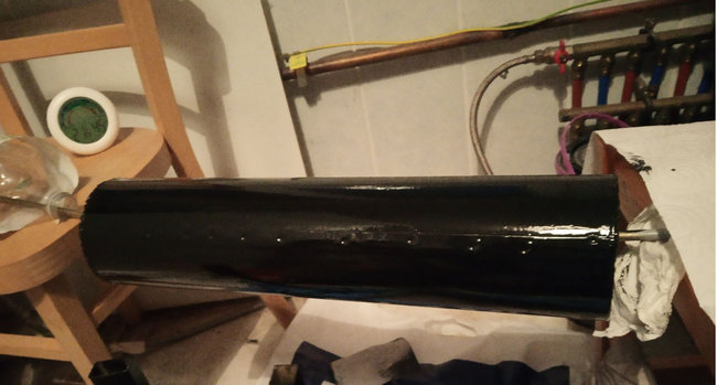

Posté : 21 nov. 2020, 22:03
par Le_solognot_41
nous voila bientôt en hiver : cette nuit il a gelé et là il doit faire 10°,
les pots de suspension sont rentré au chaud dans ma chaufferie,
je les ai peint au rouleau mousse, et malgré des grumeaux sur le premier je suis content du résultat,
je verrai demain quand ce sera bien sec...
résultat satisfaisant pour cette fois !
Posté : 22 nov. 2020, 16:35
par Le_solognot_41
voilà nous sommes demain et j'inspectionne de près :
bonne nouvelle la peinture au rouleau n'a pas trop fait de défaut et c'est même plutôt satisfaisant !
je passerai la deuxième couche demain.
quel belle pot !!
quel belle pot !!

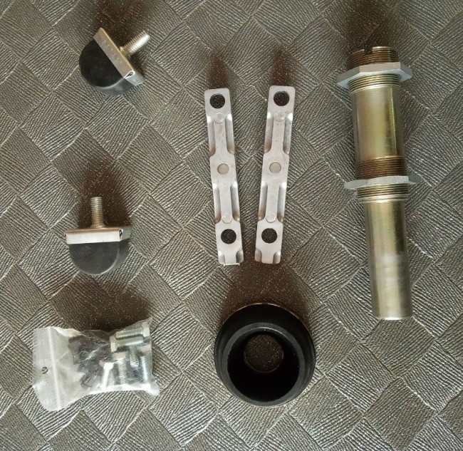

Au fait, c’est quoi les 2 pattes qu’on voit au centre de la photo de ta commande ?
Posté : 27 nov. 2020, 00:01
par Filofax
Socotel a écrit : 26 nov. 2020, 22:10 Au fait, c’est quoi les 2 pattes qu’on voit au centre de la photo de ta commande ?
Ce sont les cales à mettre sous les fixations du trains arrière lorsqu'on le fixe au châssis afin de le rehausser .

désolé je n'avais pas vu ta question, regarde sur la photo ci-dessous les cales sont en place entourées de scotch.
je te ferai une photo avé le train arrière remonté.

ce soir j'ai installé le train arrière, cales neuves, boulons neufs, plaques-freins neuves et de la graisse cuivrée... neuve aussi :gnark:
je n'aurai plus qu'a serrer au couple.
voici une photo d'une cale en place :

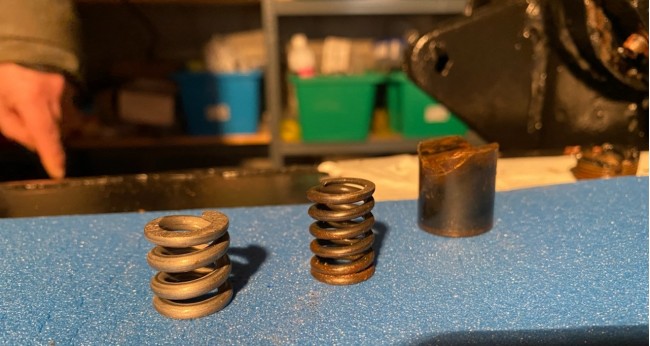

du coté de la deuche j'ai reçu un ressort mais il ne correspond pas au mien, alors j'ai laissé l'original et j'ai pu refixer le train avant.
nettoyage, graissage et remontage !

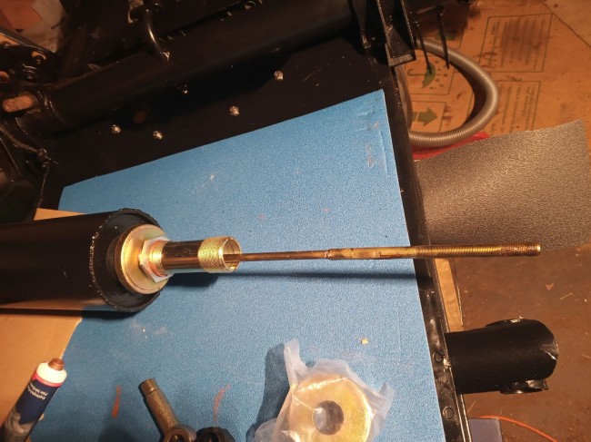

ensuite j'ai attaqué le remontage d'un des pots de suspension, et évidement il y un problème :
les tubes de réglage que j'avais récupérés sont longs, et les deux neufs sont longs aussi,
donc je n'ai pas de courts, et je peux pas installé le deuxième car le filetage est décalé logiquement,
ou alors je suis fou. vous avez déjà eu le cas ?
je suis un pro du pot !
Posté : 15 déc. 2020, 21:05
par Filofax
Je crois qu'il n'y a pas d'embout de réglages courts.
Regarde bien cette vidéo de Burton : https://www.youtube.com/watch?v=97Dc5j6MOuU
