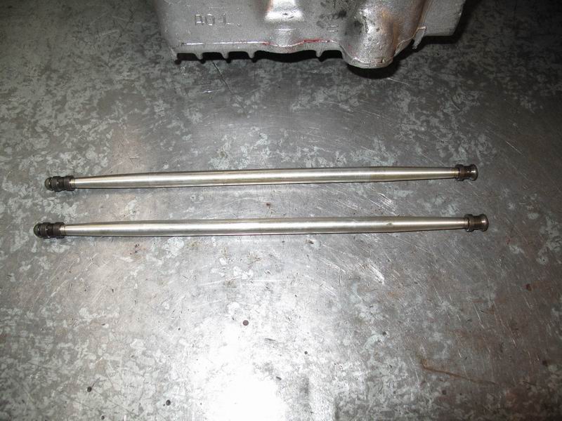

Re: piston soupape 2cv
Dans quel sens monter les tiges de poussoirs ?
Côté gauche arrondi vers poussoir ? ou culbuteur ?
:D bonjour
pour ton joint spi du vilo sur la photo il me semble qu'il et pas rentrer a font de partout :?:
pour ton embrayage c'est normal que le disque bouge, il faut le monté comme tu le montre sur la photo le gros déport des cannelures vert la boite
il te faut un centreur pour bien le centrer pour que la boite rentre bien dedans sinon tu va te faire chier.il faut que les cannelures du disque soi dans l'axe du petit roulement
la ou tu a mis le joint spi,et quelle soi aussi centrer a l'axe du mécanisme, si tu a pas de centreur il te faut un tube qui rentre bien dans le roulement pilote et sur la partie
canneler du disque quelque chose du même diamètre pour centrer les cannelure avec le trou du vilo.
pour tes tiges de culbuteurs la partie ronde qui ressemble a une bille va coté culbuteurs et tout bien huilées
