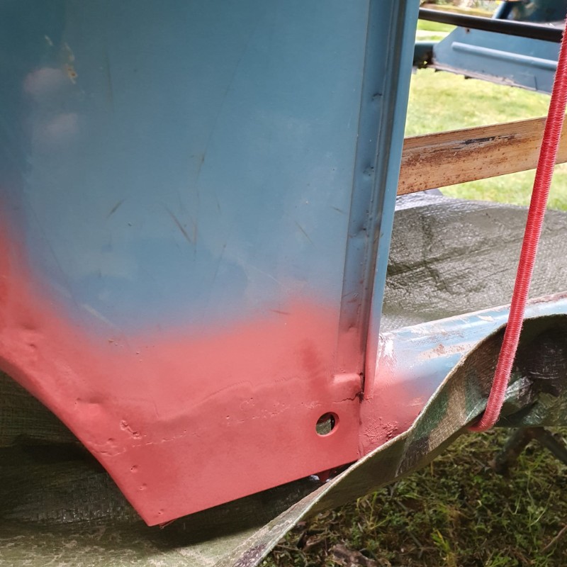

Ce soir on a déplacé la caisse pour l'étape suivante : les planchers !
On peut voir les renforts provisoires faits maison vissés et soudés

Salut à tous et merci pour les messages !
Je n'étais pas chez moi le week-end dernier donc j'ai bossé un peu quelques soir et ce week-end.
Beau papa a bien travaillé pendant que j'étais au boulot 🙂
Tout d'abord les planchers et la tôle du pédalier ont été posés et une réparation a été faite sur la fixation d'aile AVG sur la petite tôle latérale:

On a mis la caisse en PLS pour pouvoir traiter le dessous 😄
Les différentes étapes, apprêt cataphorèse sur les parties ou le métal était mis à nu puis traitement anti-gravillons.
Ça commence à ressembler à quelque chose 🙂

Le beau temps de ces derniers jours nous as bien aidés à avancer 😎.
Décapage de la goulotte de remplissage, des supports de PC arrières qui étaient sauvables et enfin du PC avant puis peinture ou apprêt :

Demain je dépose les pneus et les jantes rénovées dans un garage pour les faire monter, je n'ai pas l'équipement pour le faire alors je délégue un peu 🙂.
J'avais pris du retard car j'avais des défauts de peinture que j'ai enfin pu corriger ce week-end

Et finalement, après un coup de fil de beau-papa en fin d'après-midi on a remonté la caisse sur le châssis dans la foulée. Et tous les trous de fixations coincident parfaitement 🤗
La réunification !

Salut et merci, c'était la première fois que je faisais de l'anti-gravillon. Mon beau-père me laisse faire et veut que je fasse la peinture 😱. On va prévoir large au cas où 😅
Non la caisse sera seule pour la peinture, là c'était simplement pour la présenter sur le châssis et pour pouvoir la mettre à l'abri. Il reste encore du ponçage et quand même du masticage avant donc ce n'est pas pour demain encore. Je suis en congés la semaine prochaine mais on part donc je travaillerai dessus à mon retour. En attendant je ferai des bricoles de mon côté les soirs
