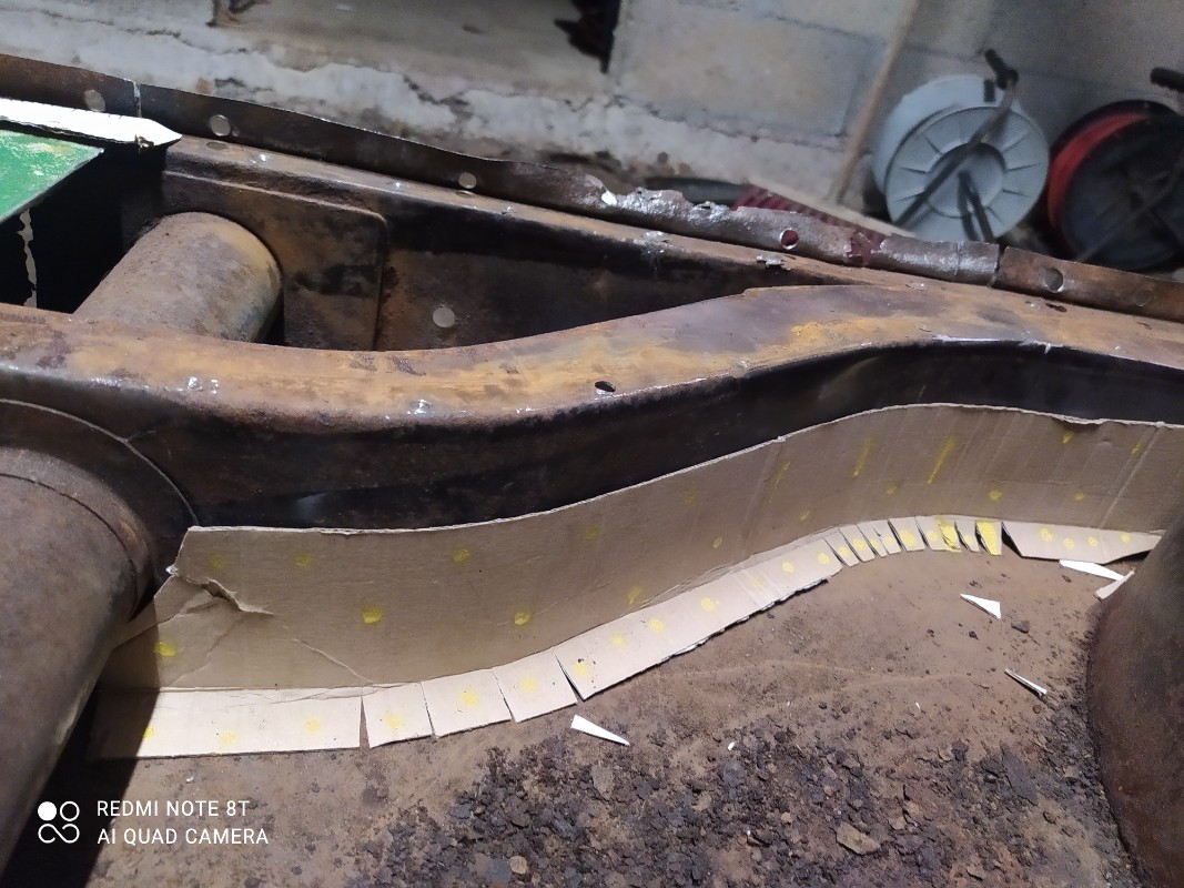

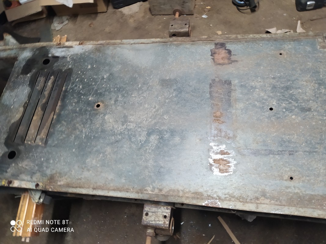

Bonjour profitant qu, il ne pleuve plus j'ai entrepris d'ouvrir ma boite de conserve étrangement la tôle de dessous est saine mais question pour ouvrir le tout je vais devoir faire sauter les renforts de Pot de suspension ? Ya il des précautions à prendre ???
Re: Restauration de ma titine
Posté : 04 janv. 2025, 15:17
par Zeus44

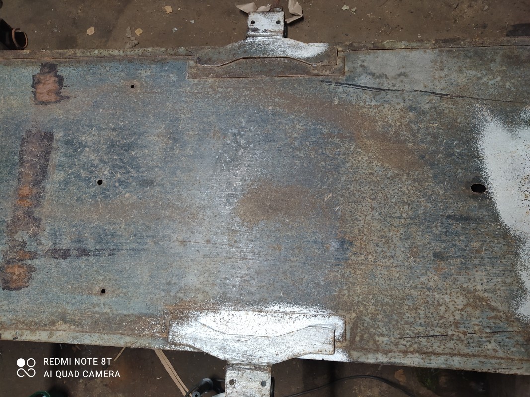

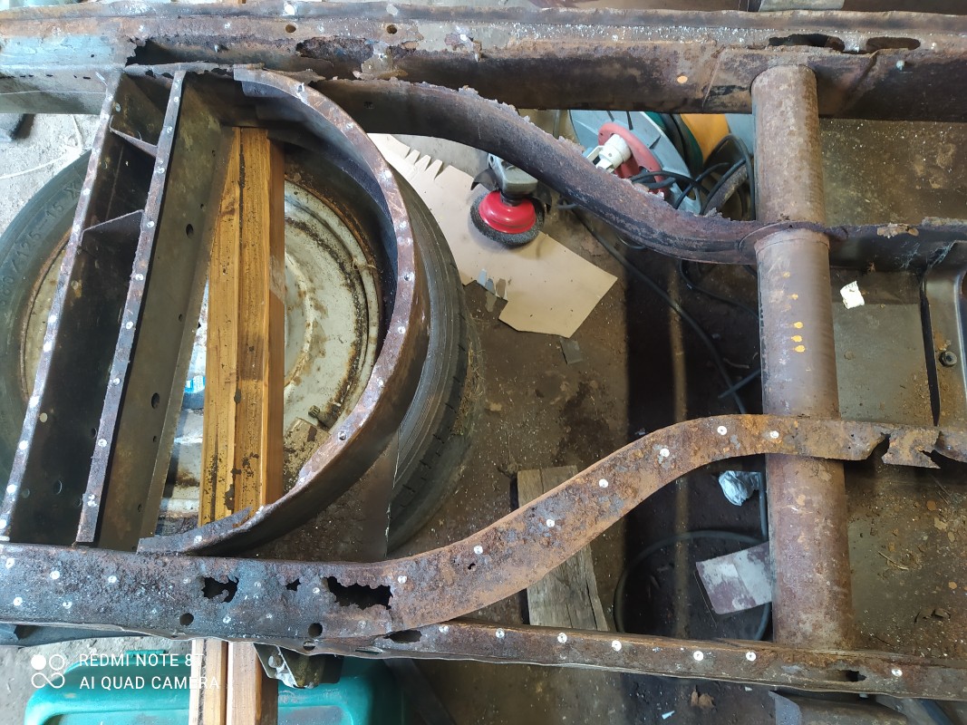

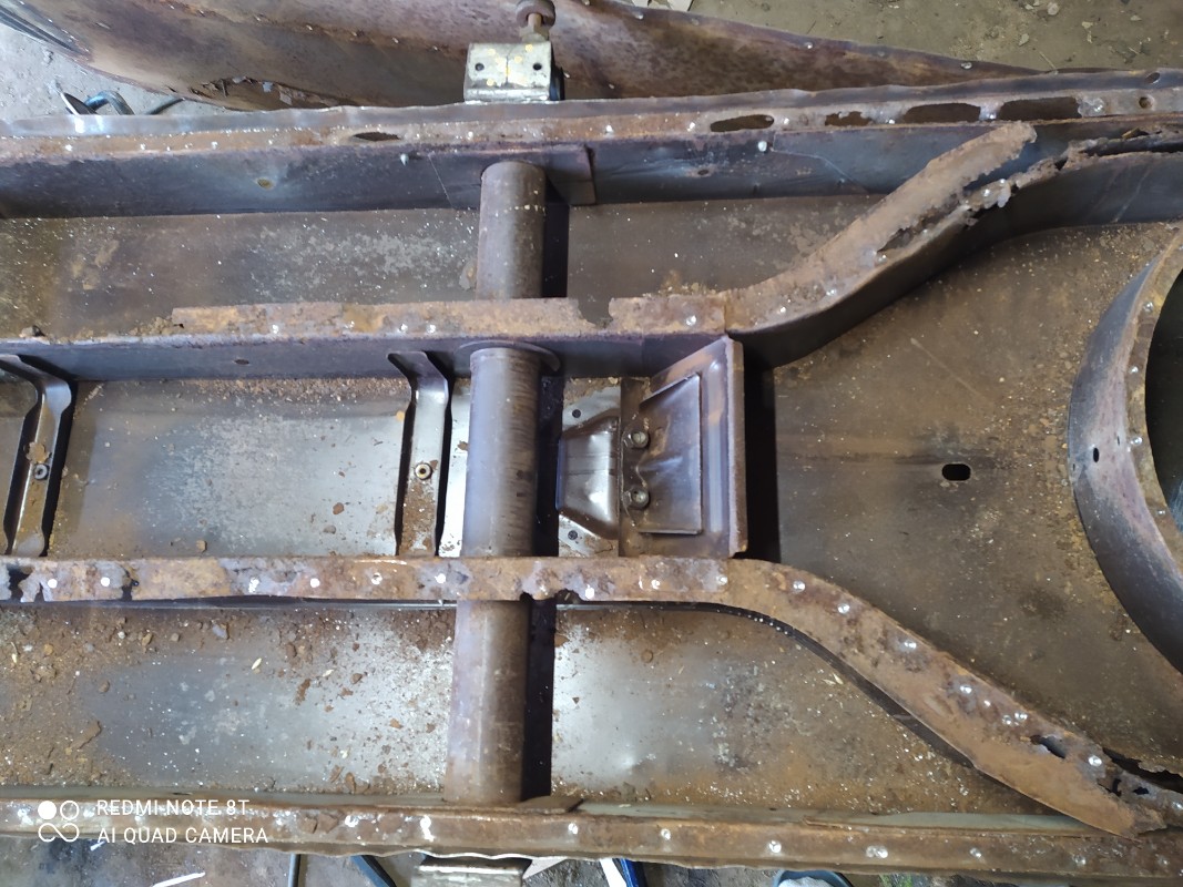

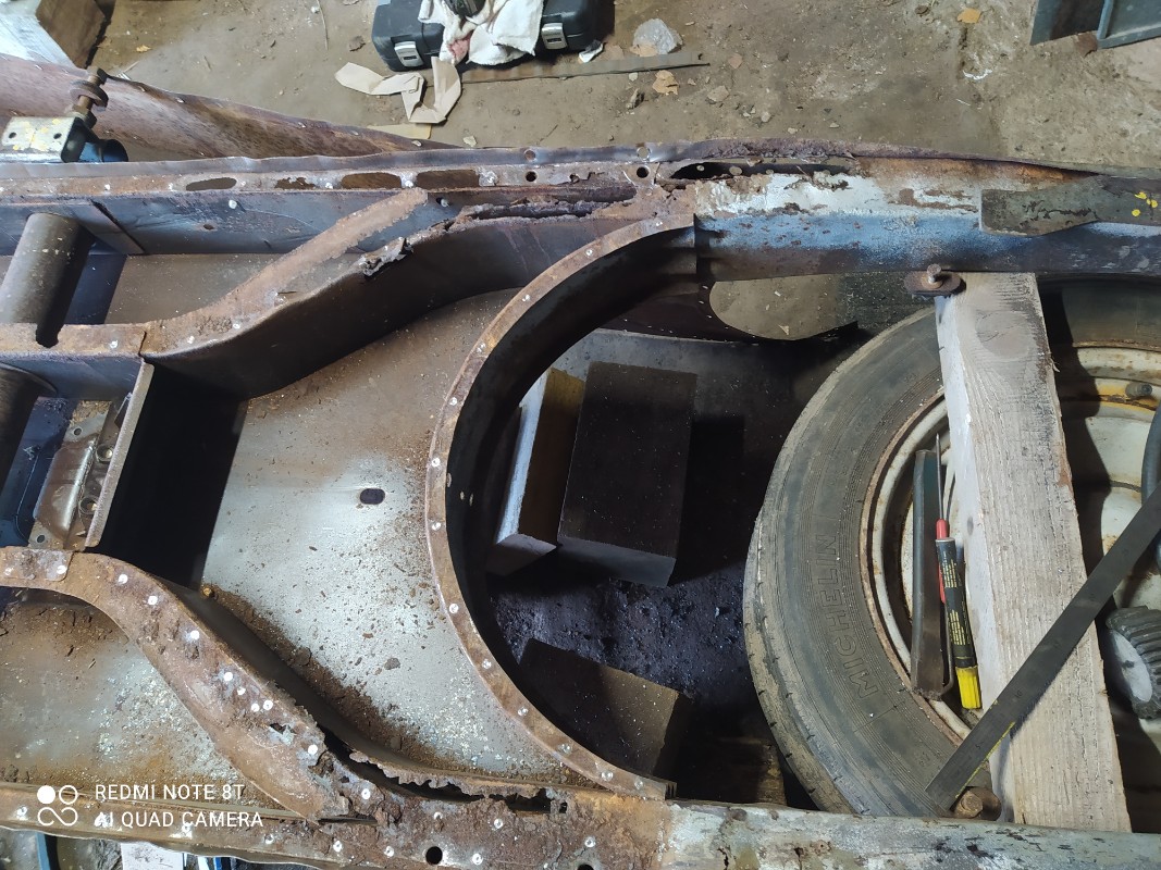

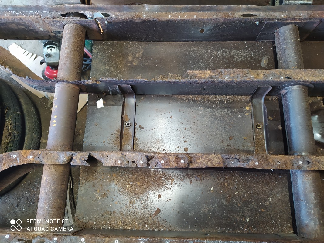

Bon sa yesr c'est ouvert bin c'est pas beau environ 80% des longeron intérieur et extérieur côté gauche sont bouffer et côté droit 50%
Au niveau du plancher
Niveau siège avant
Niveau siège avant
Niveau banquette
Niveau banquette
Arrière
Arrière
Concrètement pour ceux d entre vous qui on déjà rénové un châssis vous auriez celui là qu'en pensez vous :(
Posté : 04 janv. 2025, 17:03
par CHARLYSTONE
Bonjour @Zeus44 ,personnellement je remplace le châssis, il est attaqué à 80 %,c'est la colonne vertébrale de la 2cv :lunettes:

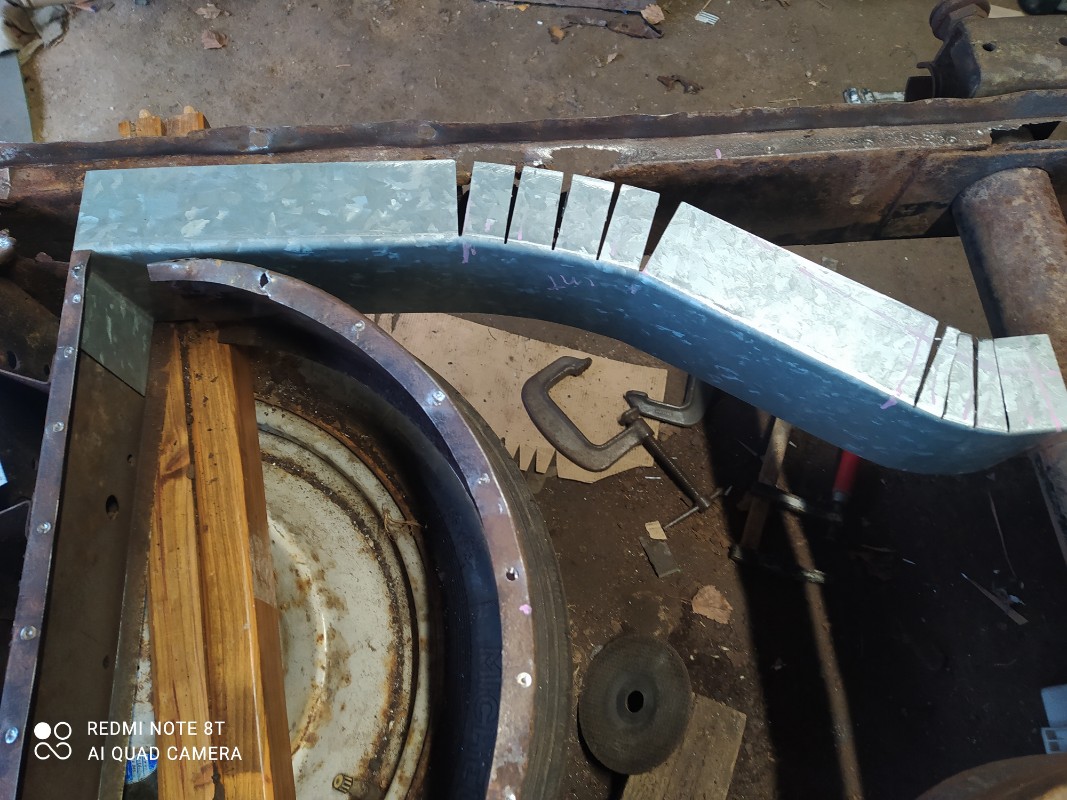

Posté : 08 janv. 2025, 16:27
par Zeus44
bjr

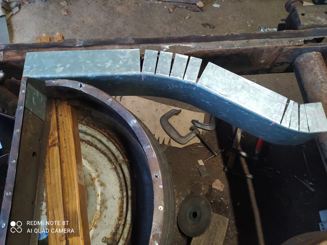

bon j'ai essayer surment pour ne pas avoir de regret
essaie  de mise en forme des tole de reparation
mais non les ballade en 2 pattes va falloir que j'oubli trop de chose dont je ne sais pas comment faire pour se foutu châssis alors :triste:
plus qua reflechir comment je me débarrasse de se tas de ferraille pour tenter de récupérer mes billes
