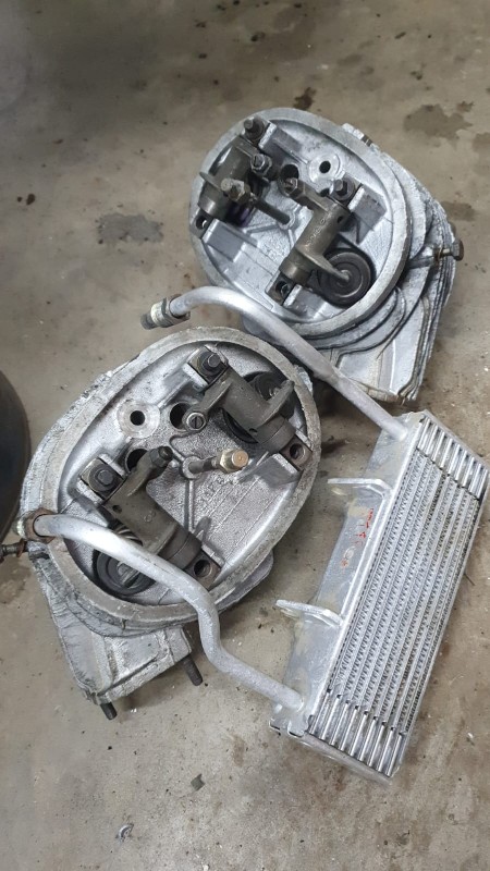

Quelques photos du GMP et de l'avancement global...
Donc le moteur, attention les yeux, ça fait mal !
La boite était pleine de crasse, une fois nettoyée 'en gros' :
Entre les joints spy, et les joints à lunette, ça avait pissé de l'huile partout qui s'est agglomerée avec la poussière dans le radiateur d'huile et les ailettes des cylindres, ça fait peur !
Le radiateur d'huile après nettoyage + ultrasons :

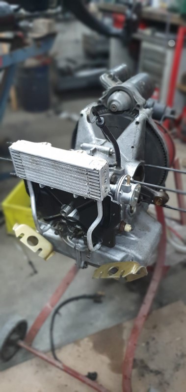

Le moteur, nettoyé 'à la spatule' puis à l'essence :
Les culasses étaient collées aux cylindres, mais en chauffant, elles sont venues, plutôt belles :
Les pistons étaient 'marqués par la chauffe' mais propres, de même que les cylindres... Je vais les garder 'au chaud' :
Pour mémoire, j'ai commandé un kit piston / cylindre 652cc Burton que je vais accoupler à un volant lourd d'avant 1982. Avec l'allumage électronique, et les feux à LED ce seront les seuls écarts que je me serai permis par rapport à l'origine... Honte à moi !

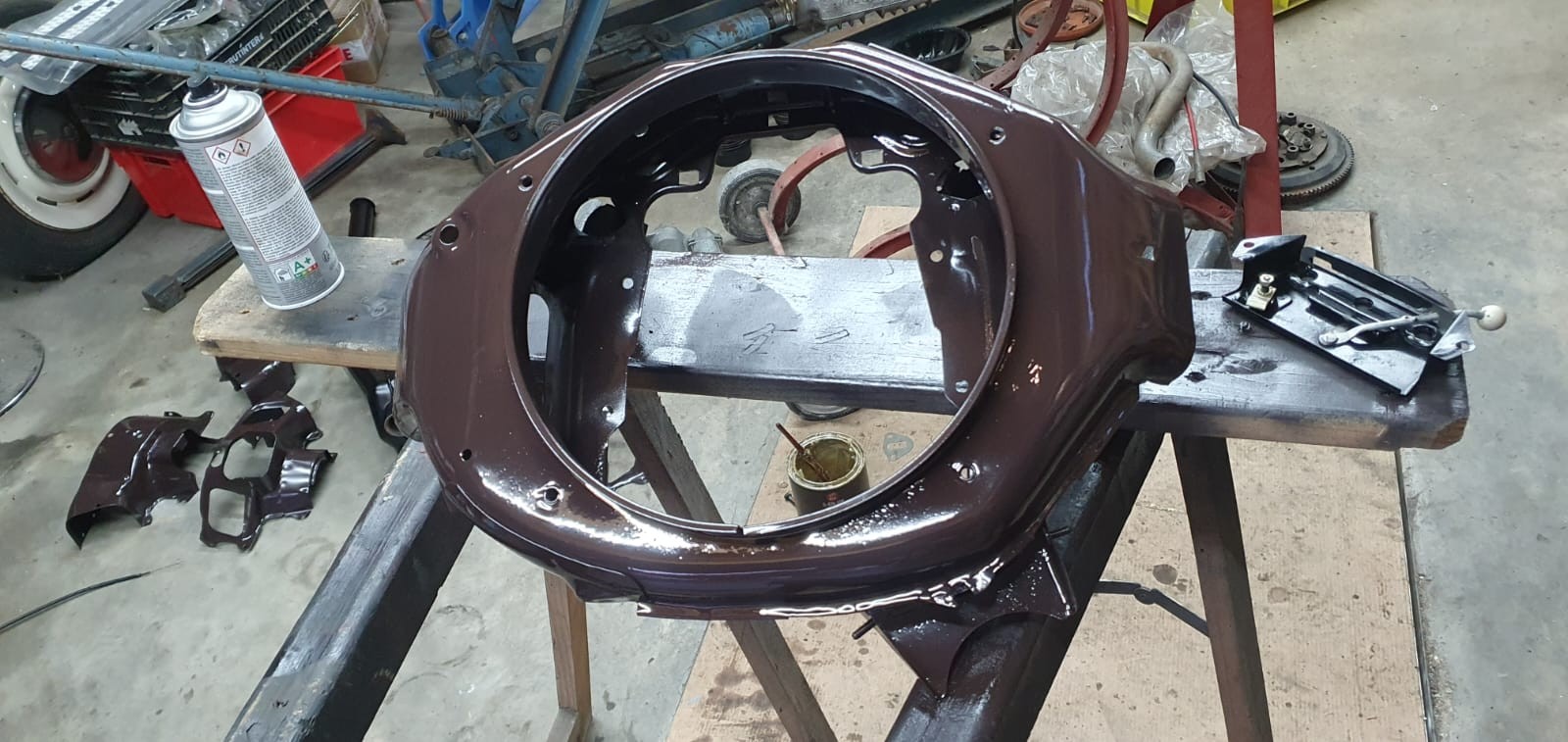

Les boites à airs sont ensuite décapées et repeintes, de même que 'des' volutes moteurs du bon modèle (je n'avait pas la bonne soufflante : la mienne était d'avant 82, changé après un probable choc AV, du coup il manquait la trappe de la soufflante Dyane et les conduits pour les disques) :

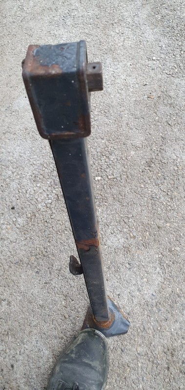

Le cric est également sablé, dans le doute il reçoit une couche d'AC 140, mais il faut que je vérifie ce que c'était d'origine (pas facile à trouver) :
Le moteur est maintenant bien propre, prêt à recevoir ses nouveaux cylindres !

Damien, ce n'est plus de la mécanique, c'est de la joaillerie !
Je n'arrive même pas à assimiler comment tu peux arriver à obtenir une propreté aussi impeccable et une brillance aussi intense...
Sinon, par un travail de brossage acharné, des produits spéciaux et énormément de temps...
En tout cas, ton travail reflète une très grande qualité, toutes mes félicitations !

Jean-pierre, Michael : oui, c'est du trés trés haut niveau là... Je le dis sans soucis car pour une bonne partie je vous rappelle que ça n'est pas moi qui fait le boulot, mais un autre 'Damien' !!! Je vous partage justement tout celà car c'est à la fois instructif et inspirant.
Vu la vitesse à la quelle je bosse, j'aurais certainement pu atteindre ce niveau de qualité, mais ça m'aurait pris 10ans ! Donc contrairement à la Rialto, j'ai sous-traité la France 3 à un copain qui ne fait que ça, sans regret comme vous pouvez le voir...
Le moteur a été nettoyé d'abord à la spatule, puis à l'essence... en extérieur et au dessus d'un bac de récupération, évidemment : c'est au final assez redoutable.

J'ai 'livré' hier le pack de pièces de chez Burton... les garnitures latérales de custode sont vraiment de belle qualité et seront montées sous peu...
J'avais pas fait gaffe, mais dans le Kit Burton Big Bore 652cc, les gicleurs ne sont pas inclus...
Ca sera ajouté à la commande suivante : ce qui est préconisé, pour un carbu 26/18 Solex double corps, c'est un 110 pour le premier corps, et un 115 pour le second !!
Le carbu a justement été démonté, nettoyé, ultrasonné, controlé, et remonté... la pipe sablée et peinte à la peinture HT thermorésistante Noir 800ºC - Mipatherm de MIPA - bidon 750ml - CROP...
C'est joli !
