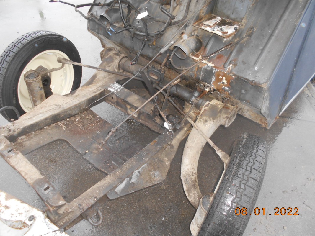

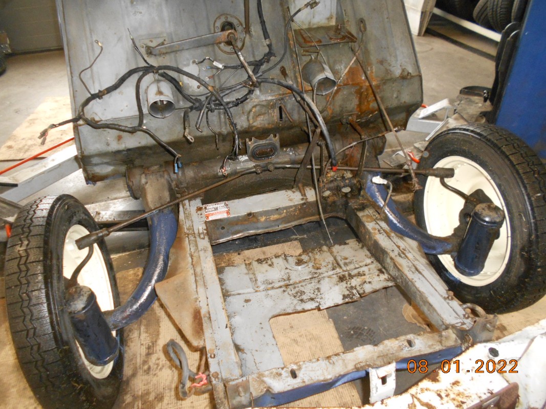

Pas très grave, je vais sans doute démonter et faire une boite avec deux !
Sinon je me suis penché sur le nettoyage du compartiment moteur.
J'ai passé un peu d'absorbeur de rouille sur les bras...
Du coup on voit un peu mieux les plaques !! :clap:

par Jean-Marc
Super :pouce: :pouce: c'est presque encore neuf :) mis à part la batterie qui a pissé sur le tablier :mdr:
Tu as quand même un peu de travail de peinture !
Allez courage :clap:

Il ne devrait pas être gris ??
Pourtant c'est en AC 132 alors que la voiture a été repeinte en plus foncé !

En principe le châssis est en noir et il y a quelques projections de AC132 car la peinture se faisait avec le capot en position surélevé c'était le cas sur ma azlp58.
Je pense qu'il y a des experts en peinture qui vont répondre :mdrordi:

En fait la question ne se posait pas avant le nettoyage !!
Mais tu as raison sur les docs que je trouve il est noir ! Alors comment expliquer qu'il ait été repeint !

Est-il gris jusqu'à l'arrière? regarde bien autour du réservoir

Dans ce cas ils auraient repeint couleur caisse qui est plus foncée ! Ce qui m'étonne justement c'est que ce soit couleur d'origine !
De plus noir c'était plus simple et plus facile de cacher la rouille !

c'est peut être du à un changement de châssis jadis!
Les changement de châssis , ça se faisait bien avant que les deuchs fassent l'objet de restaurations!
Je me souviens du " sur-plancher" que mon père avait acheté pour l'Ami 6! :mecanic:
Il était de la même couleur! :wink:

Oui je pensais à cela ou un choc à l'avant... Dans ce cas le carrossier aurait redressé, puis repeint en gris au lieu de noir !

Tu nous a pas dit si il était gris jusqu'à l’arrière ...

Vais pas redémonter le réservoir !
Suis assez content de l'état du chassis et des planchers !

Pour revenir au châssis c'est bien gris tout cela :???:

c'est plutôt "tout sale " :gnark:

C'est vrai que c'est un peu gris !
Bizarre de l'avoir peint en gris même s'il a été changé !
