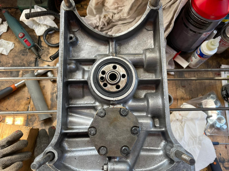

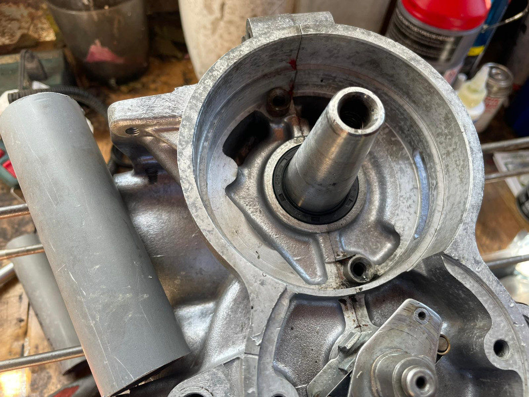

Bilan du week-end précédent très positif et productif :
- Réparation du filetage par la pose d’un insert alu après perçage et taraudage
- Joints SPI remontés côté boîte et côté ventilo
- Pose du volant moteur
- Pose des deux ensembles pistons et chemises.

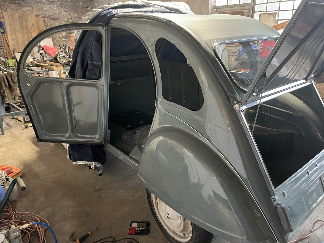

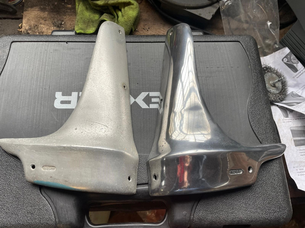

2 - L'assemblage des pièces de carrosserie a bien avancé avec beaucoup de temps passé à polir les pièces chromées comme les enjoliveurs d'ailes arrières ou les poignées ou les baguettes.

3 - Fait un peu de peinture évidemment

yannickc a écrit : 12 janv. 2025, 17:54 beaucoup de temps passé à polir les pièces chromées comme les enjoliveurs d'ailes arrières ou les poignées ou les baguettes.
Ha oui !!! Mais pour quel résultat !!
La caisse en jette aussi ! :wink:

Comment tu procède pour le polissage des chromes ?

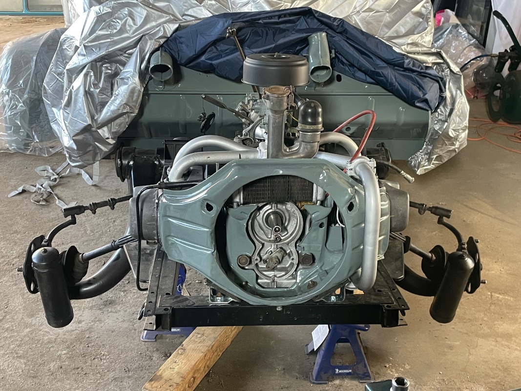

J’ai soulevé légèrement l’ensemble boîte moteur en plaçant un cric dessous pour installer le carter du ventilateur.
Ensuite, les carters d’air, remplacé les joints de l’araignée avant remise en place et installation du démarreur.
Aujourd’hui, la batterie est en charge. Ça commence à sentir bon pour un démarrage prochain du moteur 😊.

yannickc a écrit : 16 févr. 2025, 18:46 Ça commence à sentir bon pour un démarrage prochain du moteur 😊.
Je ne sais pas si ça commence à sentir bon, mais en tout cas, ça voit beau !!
