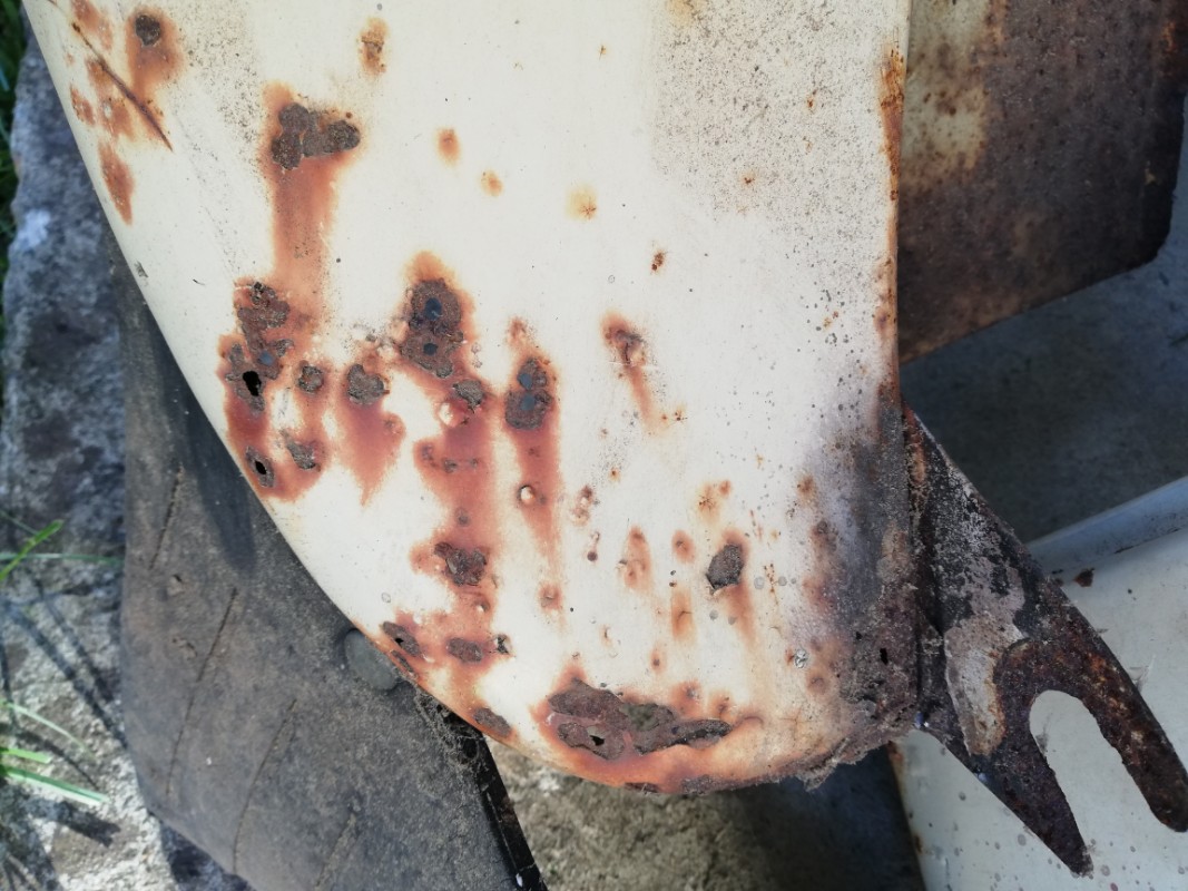

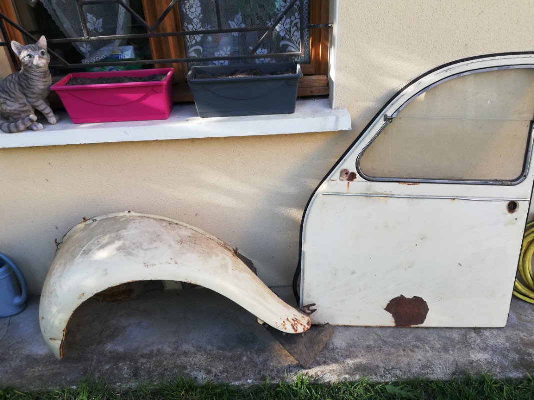

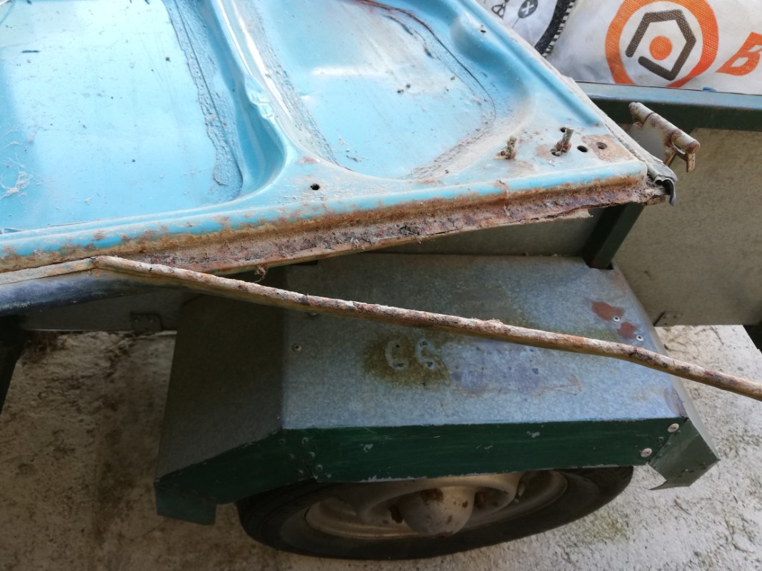

Cet après midi, opération échange de pièces , une mobylette AV42 Motobécane et un solex 45cc de 1952 , tout à restaurer contre quelques pièces de 2CV pour mon AK : une portière gauche, une aile gauche ,3 manetons de tirant de suspension pour remplacer ceux que j'ai été obligé de flinguer, et un alternateur FEMSA...
L'aile est pas trop mal, j'ai quelques trous à boucher :

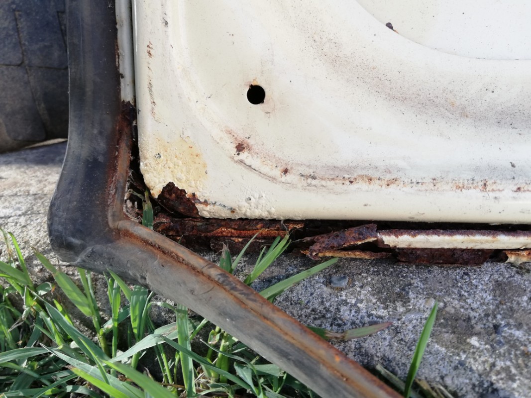

la portière a un peu souffert de la rouille toujours aux mêmes endroits :
Du coup, je ne sais pas si je ne vais pas garder la portière d'origine, qui est dans un état un peu meilleur :

lucky40 a écrit : 27 mai 2021, 20:14 la portière a un peu souffert de la rouille toujours aux mêmes endroits :
Un peu ??? :surpris:
Quel positivisme !! ;)
Respect pour ce courage et cette volonté. ;)

Deuchémoi a écrit : 27 mai 2021, 21:16
J'ai vu pire, mais la portière d'origine est en meilleur état dans les bas fonds...j'ai juste à remplacer un bout de la partie qui coince le joint comme on peut voir sur la dernière photo...Je vais découper sur la portière blanche cette partie que je vais souder sur la portière bleue... :pensif: un peu de main d'œuvre en perspective mais je pense pouvoir y arriver...d'où mon positivisme !
Posté : 27 mai 2021, 21:42
par Filofax
Tu as bien raison, la portièere bleue en bien meilleur état.
Et la pièce qui maintien le joint en bas de portière n'est que souder par point.
J'était dans le même cas que toi lorsque j'ai refait mes portière et j'ai récupéré également le profil d'une autre porte pour réparer les miennes.
Ca se fait sans soucis :wink:
Pense juste à bien traiter la rouille (également dans le corps creux à l'intérieur de la portière) et ce sera nickel :salut:

Filofax a écrit : 27 mai 2021, 21:42 Tu as bien raison, la portièere bleue en bien meilleur état.
Merci Filofax pour ton retour d'expérience ! ça me conforte dans mon choix ! je me servirai de la portière blanche pour récupérer la pièce nécessaire pour refaire cette partie décollée :tchin:

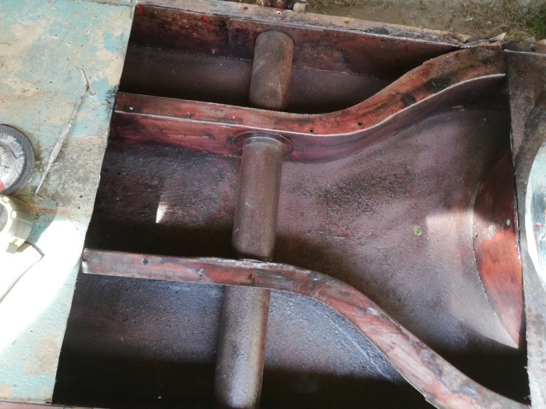

cet après midi je me suis penché sur le traitement du châssis et la préparation de la tôle de fermeture :
J'ai découpé et soudé la partie trouée du support de siège :
ça donne ça prêt à être ressoudé sur l'emplacement

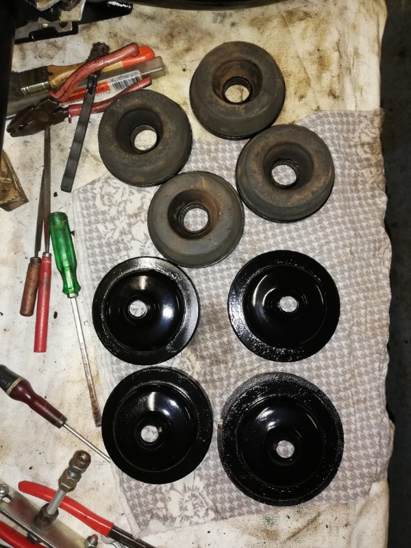

Petit reportage spécial pots de suspension :
J'attends toujours de recevoir les bouchons de fermeture, le revendeur qui est à l'étranger a des délais de plus en plus longs ? C'était plus rapide pendant le confinement :surpris:
Voilà mes ressorts, partis de ça :
pour en arriver à ça :
puis les silents-blocs et platines intérieures sans leurs garnitures de frottement que j'attends de recevoir pour trois d'entre elles...

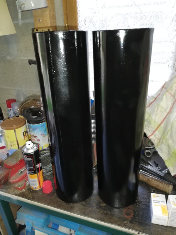

Et voici les pots :

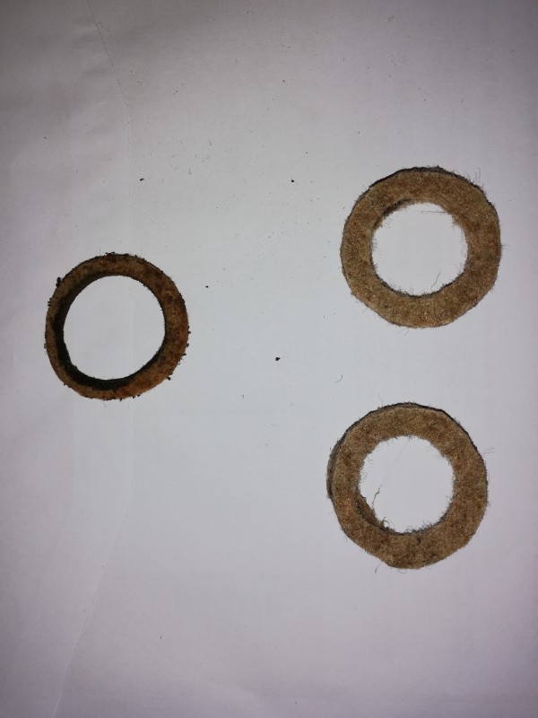

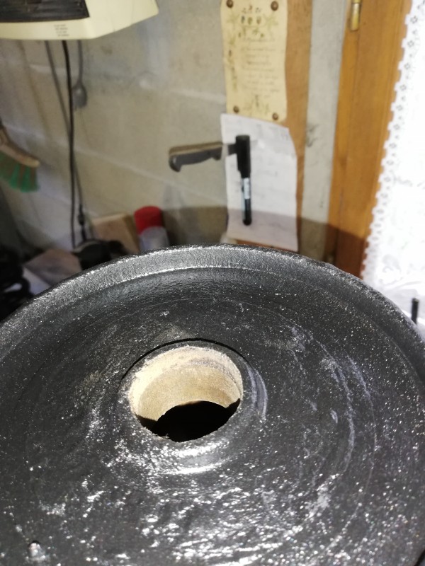

J'ai une question au sujet des pots : l'embout de réglage rentre dans le pot de suspension et j'ai vu qu'il y avait dans les platines de fermeture du pot un joint en fibre.
ici :
Savez vous où on peut trouver ces joints en fibres ?
Merci :salut:

Bon et bien je me suis débrouillé pour ces joints en fibre.
Il devait mesurer à l'origine 40 mm de diamètre extérieur et 26 mm intérieur. En fouillant dans mon bazar, j''ai trouvé un bout de tapis qui ressemble fort à la matière d'origine, le seul problème c'est que le joint d'origine mesure 5 mm d'épaisseur environ alors que mon bout de tapis ne fait que 3 mm..J'ai donc choisi de doubler . Après m'être servi de deux douilles, une de 40 mm et l'autre de 26 mm pour faire les cercles extérieurs et intérieurs, j'ai découpé mes joints, les aie collés par paire et voici ce que ça me donne :
à gauche le joint d'origine, à droite les deux joints pour les deux pots...
C'est un petit détail ces joints, mais pour éviter les entrées d'eaux ils doivent avoir une importance, alors autant en mettre des neufs... :salut:

:salut: Oui rondelle feutre 27x37x5 mais je ne sais pas ou se fournir désolé, mais tu as réussi donc ... :pouce:
Dis dont Lucky tu n'as pas beaucoup chercher : https://www.citroservices.com/fr/2cv-co ... gp.4311.uw :siffle:

RICMAN41 a écrit : 03 juin 2021, 22:49 :salut: Oui rondelle feutre 27x37x5 mais je ne sais pas ou se fournir désolé, mais tu as réussi donc ... :pouce:
Merci pour l'info...Je ne connais pas ce fournisseur...Et puis c'est parfois pas évident de trouver des pièces d'un modèle de voiture différent qui soient compatibles avec sa propre auto...Je ne serais pas allé chercher des pièces pour Ami 8 par exemple , bon maintenant je sais que c'est possible alors encore merci... :pouce: :salut:

demain opération huile de ricin dans les pots de suspension comme préconisé par Citroën avec un produit trouvé en pharmacie ;

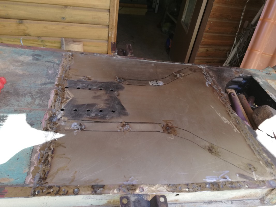

Ensuite je rattaque le châssis et la fermeture :
Un ami m'a prêté sa pointeuse :
du coup je l'ai essayée sur le bout de tôle en équerre rajouté en bas, côté gauche, c'est pas évident au début, mais on y arrive très bien à condition que les tôles à unir soient parfaitement collées l'une contre l'autre . Je vais en profiter pour souder par pointage des feuillures de deux centimètres de large sur le châssis à l'avant et à l'arrière de l'emplacement de la tôle neuve, ce qui me permettra de souder efficacement les tôles entre elles en rigidifiant la ligne de soudure.

Suite restauration du châssis...j'ai terminé le dessus :
Cet après midi, j'ai mis un peu de mastic sur les soudures pour uniformiser et j'ai peint l'apprêt...désolé, j'ai pas pensé à faire une photo avant de retourner le châssis pour attaquer le dessous...
Et le dessous va m'embêter un peu plus que le dessus, même si la surface à restaurer est plus étroite...En effet le longeron à mangé un peu et je vais devoir consolider tout ça !
mais bon rien d'impossible ! :salut:
