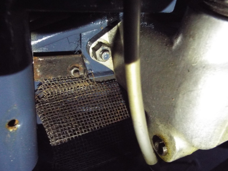

Re: Il était une fois......ma 2cv AZLP 1961 - restauration
Posté : 15 juin 2020, 17:15
par bob41
J'ai démonté un petit peu le déflecteur d'air de mon AZL. Que ne ferait-on pas pour le forum :mdrr:
Effectivement il y a une platine soudée sur la baie de pare-brise avec des goujons soudés (c'est pour ça que j'avais le souvenir du carter d'essuie-glace - c'est son nom Citroën - fixé directement sur la baie)
La distance entre le fond de la baie et la première vis ; j'ai mesuré 54 mm. Pas facile à mesurer, le mieux serait que quelqu'un mesure sur une baie démontée.
Posté : 15 juin 2020, 17:24
par casaman
:merci: :merci:
Nickel ! C’est exactement ce que je voulais ...et a vrai dire, je ne m’étais pas trop trompé
Je vais réaliser une platine et je prendrais les mesures avec la timonerie en place..
En tout cas, merci encore pour ta réactivité
