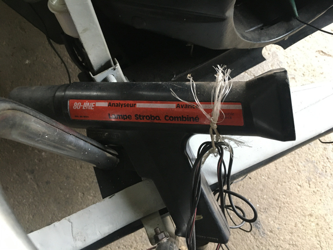

Ensuite, j'ai ajouté un peu d'avance à l'allumeur.
J'ai commencé par faire deux repères à la peinture blanche pour repérer le point d'allumage et flasher avec la lampe stroboscopique :

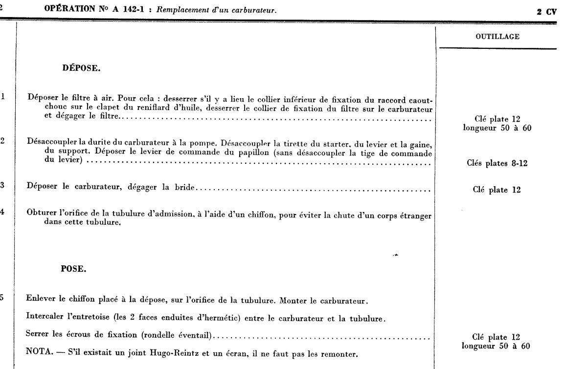

Ensuite, je suis revenu à ma dynamo "surpuissante", mais le ralenti du moteur devenant erratique, j'ai pensé à des prises d'air. J'ai aspergé de "nettoyant freins" l'embase du carburateur, et le régime du moteur s'est mis à monter, preuve incontestable d'une prise d'air alentour. Mon père faisait cela sur les Panhard, avec un pinceau imbibé d'essence...
Comme la tubulure d'échappement était fendue, j'en ai profité pour la démonter afin de pouvoir la souder au semi-automatique :
Une fois soudé :
Ensuite, contrairement au montage d'origine, j'ai ajouté des joints entre la cale pare-chaleur et la tubulure et entre le carburateur et la cale pare-chaleur.
Ai-je bien découpé, maîtresse ;)
Oui, petit Jean-Pierre, ça va :gnark:
J'ai contrôlé aussi la planéité des surfaces et enduit les joints d'Hermétic.
Une fois peinte et remontée, la tubulure présente mieux :
Le ralenti tient correctement, ça va de ce côté-là !

Dis, tu les as fait avec quoi tes joints ?
Bon travail

Quand je parlais d'avoir fini la restauration de la 2CV pour le printemps, je voulais dire "avant les travaux du printemps" (abeilles, tontes diverses, j'ai 20 000 m2 à entretenir !)
Tu as raison, à propos du papier à joints, de "l'indéchirable" aurait mieux convenu, mais comme les chutes que j'ai datent du temps de mon grand-père, eh bien, il se déchire :pensif:
Donc, le carton d'emballage des yaourts a fait l'affaire, et ce n'est pas la première fois que je l'utilisais.
D'ailleurs, d'origine, ils montaient les brides sans joint, à l'Hermetic, ce que j'ai fait :

Procédure du Dictionnaire des Réparations :
