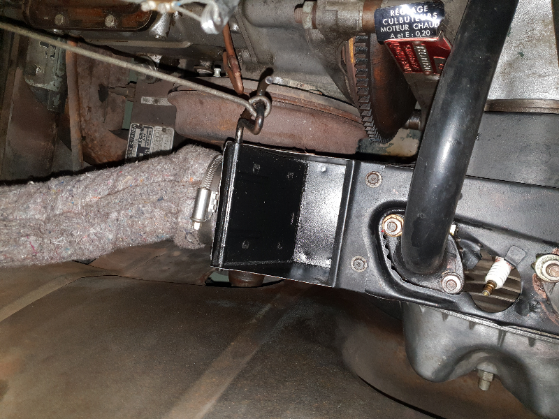

Voici pour info une photo, le manque de compression peux il venir du goujon en moins?
Et pour la fuite, voici une photo de l'autre culasse (la ou ça fuit mais ne voit pas d'ou) à chaque fois que je fait un tour, le clapet de chauffage est gras d'huile, une idée?
D'avance merci à tous et à bientôt :salut:
Re: 1er démontage moteur pour redémarrer la 2cv azam
Posté : 25 avr. 2019, 21:40
par zamzam
Salut Seb !
Non ton goujon manquant ne peut pas jouer sur la compression en tout cas pas dans l'immédiat car si tu laisse comme ça à force tu peux griller une souspape !
Pour l'huile regarde au niveau de la vis banjo du tuyau d'alimentation de ta culasse...

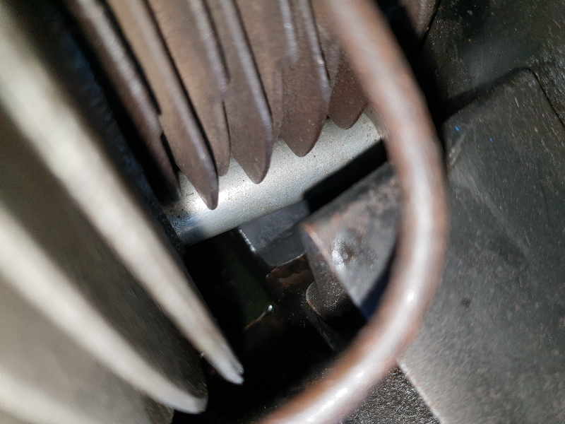

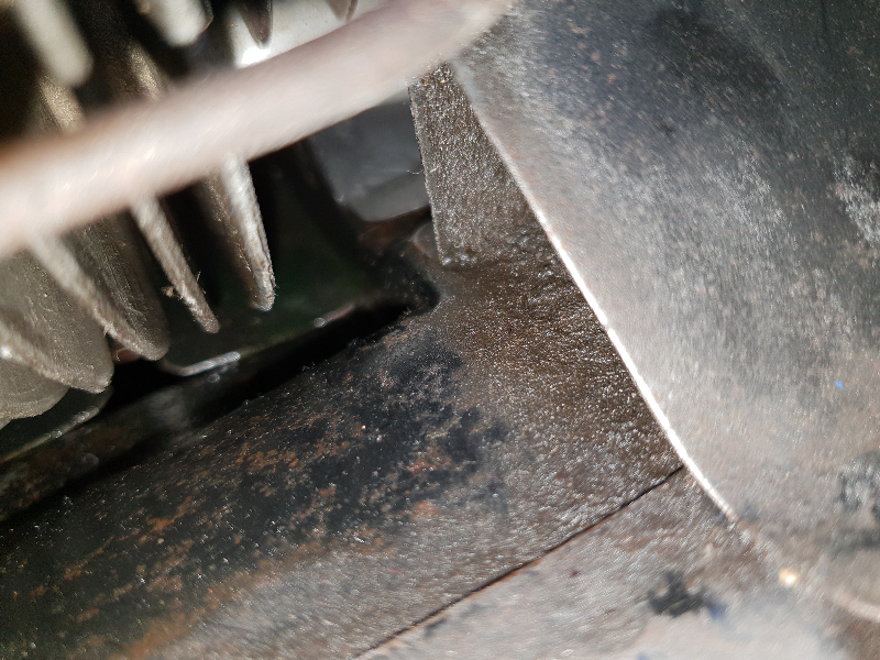

Petit message pour vous dire que le goujon défectueux est déposé et tt vas rentrer ds l'ordre de ce côté là.
Je tenais à vous montrer les clichés suivant ou l'on peut entrr apercevoir la fuite dhuile....
Je sèche vraiment dc si quelqu un à une idée pour m'aider je suis preneur :???: :???: :???:
Merci d'avance et à bientôt !!! :enchante:
Posté : 11 mai 2019, 00:25
par Fredjojo
On voit pas grand chose ou c mes yeux , tu as changer le joint du tube de graissage ?Image

Pour ta fuite d'huile , je vois pas grand chose sur les photos .
Deux question :
1 le reniflard est bon ,ou pas !!! ,combien il monte au mano à eau.
2 tes compressions faible !, tu à pris les compressions ,moteur chaud ,culbu régler à 0.20 les 4 ,accélérateur ouvert a fond. :salut:

La fuite peut aussi venir des orifices des fixations des culasses. Il y a une rondelle en laiton sous les écrous de fixation. Si les rondelles n'ont pas était mises ou si on a mis des rondelles en acier, l'huile peut suinter par là. J'ai eu le cas.
