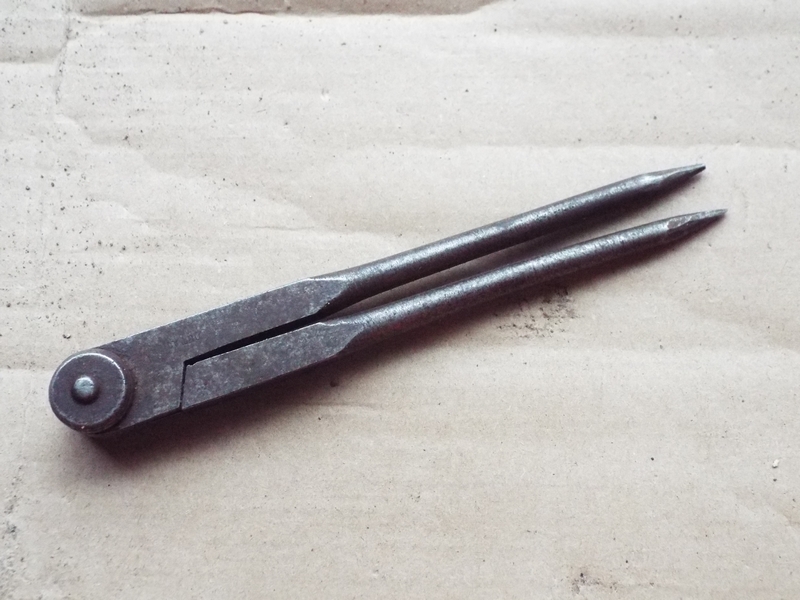

Ainsi pour les garnitures, j'ai toujours du mal à comprimer les ressorts et à fixer la calotte pour came de réglage avec le quart de tour. Je fais avec une pince "nez de cochon".
J'utilise un compas à tracer pointes sèches, et ça va très bien.

Superbe outil, qu'il doit être difficile de trouver.
De plus certains fournisseurs de pièces vendent des calottes sans trou, du coup j'ai dû faire des trous.
