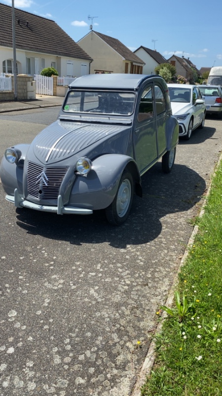

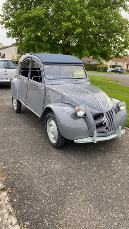

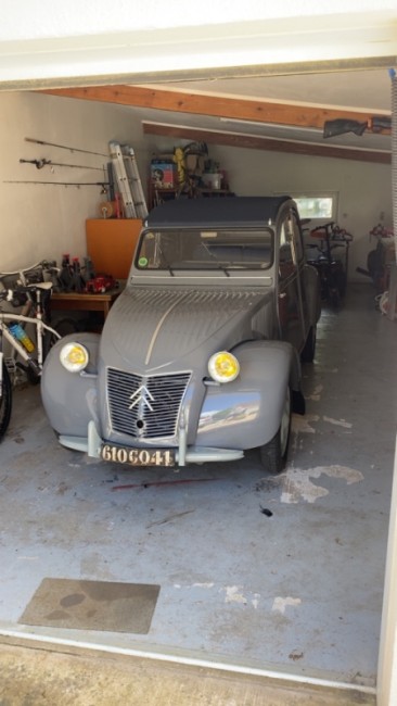

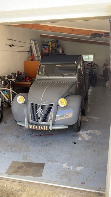

Bonjour à tous !
Premiers 10km aujoirdhui!!! Et c’est trop beau pour être vrais tout passe pas de bruit suspect c’est limite si j’ai envie de rouler 200km d’un coup🤣 bonne montée en régime c’est nickel plus qu’à faire les finitions!

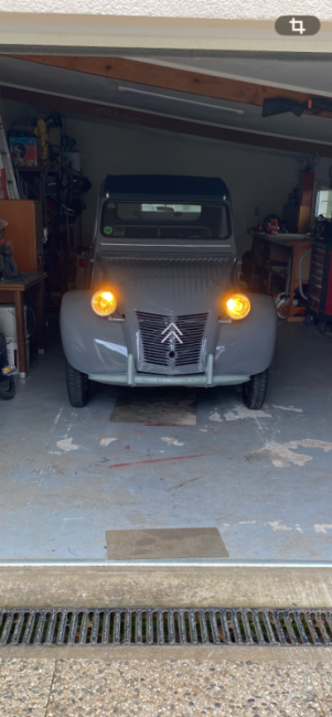

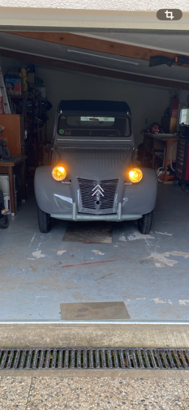

Bravo : du trés beau boulot pour une trés belle voiture, et en un temps record !
Tu vas bien trouver encore 2/3 trucs à déverminer, mais une fois que ça roule, c'est déjà plus pareil !! Du coup, ça accélère, ça tourne et ça freine ? et déjà, on voit que ça éclaire...

Merci pour votre message, lors ça accélère j’ai mele pris 75/80 légère descente, ça freine mais qu’à partir du milieu pedale mais ça freine ! La purge est bonne.
La direction est top je trouve la direction légèrement raide mais bon ça reste une vielle 🤣🤣
J’ai valider les 50km je suis content !
Plus qu’à pofiner tout ça !

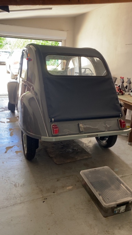

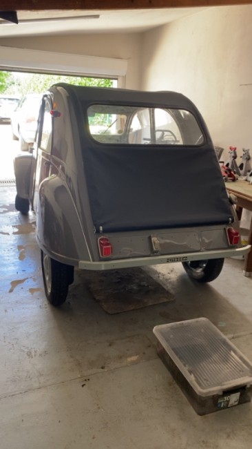

J’ai continué le remontage ! Vitres réglage etc et. J’ai validé les 100km !!
Par contre légère fuite d’huile sur un joint lunette tube culbuteur 😂 si quelqu’un a déjà eu le souci pour m’éviter de tout demonter une nouvelles fois 😂

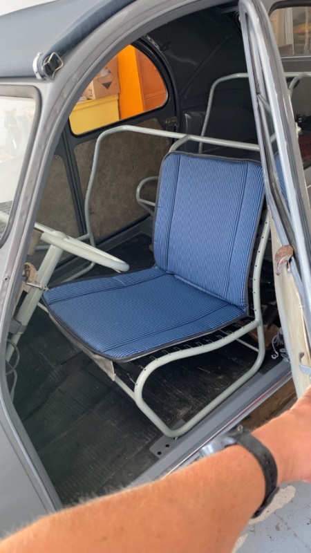

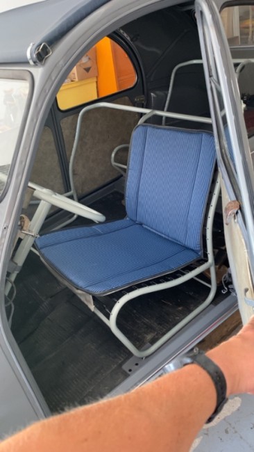

Messages : 770
Re: Restauration 2 CV AZL 1957
Tu m'étonnes qu'elle marche, c'est une monoplace !
J'ai une fois aussi eu une fuite joints de lunette neufs, comme.dit.plus haut, recentré les ressorts avait suffit à traiter la blague...
Bonne continuation !
AntoineDMG
Messages : 64
Enregistré le : 27 avr. 2025, 09:44
Ma deuche : 2CV AZ
Date de naissance : 31 août 1996
Localisation : Eure et Loir
Message par AntoineDMG »

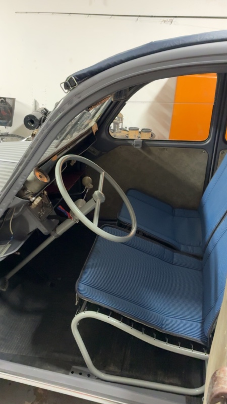

Oui je n’ai pas finis les sièges 🤣

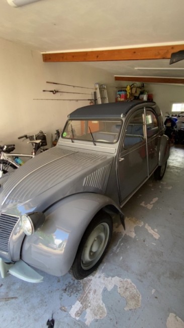

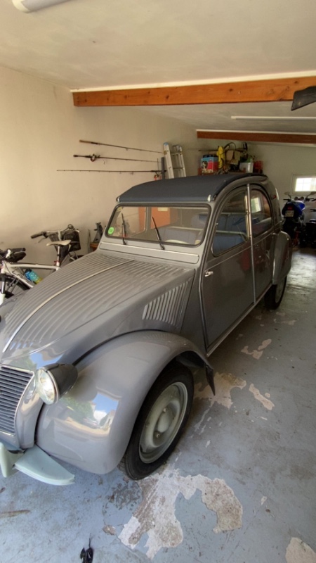

Bon voilà projet terminé!
150Km valides sans problèmes sauf la légère fuite d’huile !!
J’ai même réussi à prendre 80km/h meme a froid démarrage au quart de tour 👍👍👍
Plus qu’à réaliser le CT 😉
Merci à tous pour votre aide !

Bonsoir à tous !

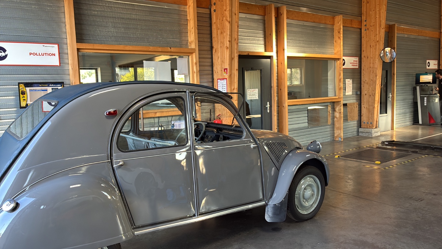

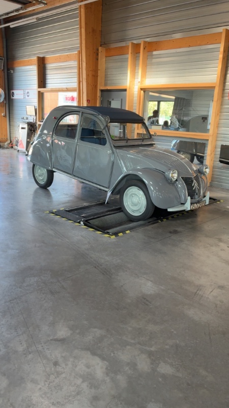

Après 9 mois de restauration avec beaucoup de travail et de temps je clôture ENFIN ce chapitre avec un contrôle technique VIERGE 🤣🤣🤣👍👍👍
Il a dit, elle sort d’usine ! Voilà voilà merci encore à tous pour vos conseils et vos encouragements et je resterai actif sur le groupe 👍👍
