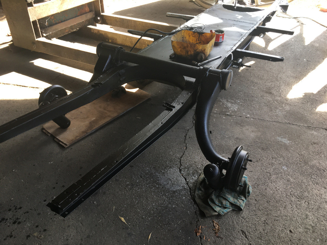

Ce matin, comme je vous l'avais déjà dit, j'ai terminé "à la hâte" le montage des pots de suspension et des bras de direction sur le châssis, afin de dégager l'accès à mon pont élévateur.
J'ai rencontré deux problèmes :
- je n'ai pas pu revisser correctement les embouts des pots, malgré un nettoyage et un brossage soigneux (sans les peindre) et un graissage abondant. J'avais eu du mal à dévisser les écrous, tout était très oxydé. Je pense que je vais en commander quatre neufs, et huit écrous en prime !
- je me suis rendu compte d'un jeu "énorme" au niveau des tôles de guidage des rotules de direction, côté crémaillère. Je pense que là aussi, je suis coupable, car j'avais du employer les grands moyens pour décoller les cônes des barres d'accouplement. Ce faisant, j'ai du déformer les tôles, ou agrandir les carrés des noix de guidage en laiton...
Bref, quelques points à revoir !
Ce qui a bien fonctionné : la mise en place des tuyauteries de freins neuves, que j'avais remplacées après hésitation.. Je pense que j'ai bien fait !
Le châssis roulant :

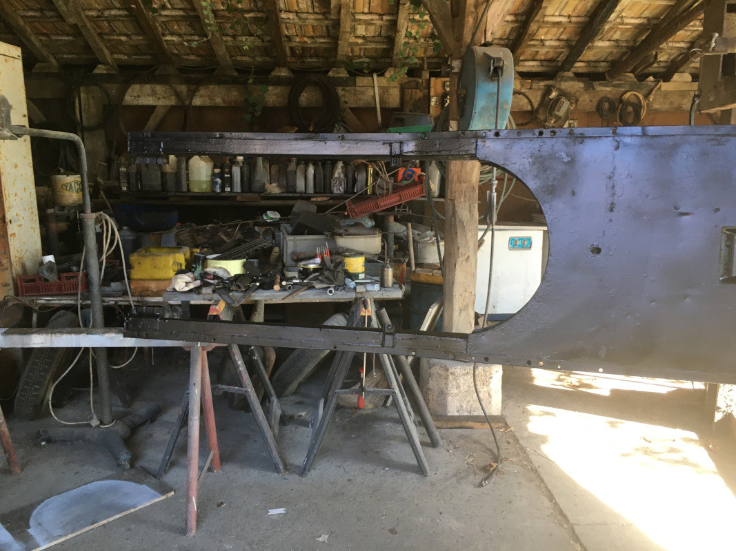

J'ai posé la caisse de la 2CV sur un chariot, ce qui me permet de la déplacer facilement :
Ce qui a pris la place du châssis sur le pont (étriers de freins arrière bloqués) :

Posté : 12 oct. 2023, 16:38
par Deuchémoi
Pas mal le cadre de travail. Très bucolique, j'aime bien. Tu dois rester serein quand les choses ne tournent pas rond !! :gnark:
Re: Etat des lieux de ma 2cv
Posté : 12 oct. 2023, 16:52
par Eric13190
Ou il y a assez de poutre pour se taper la tête :mdr:
Posté : 12 oct. 2023, 18:28
par JPA_47
@Eric13190 : oui, il y a assez de poutres... pour pendre les petits objets à peindre ;-))
Ce hangar a été déménagé de chez mes arrière-grands-parents au tout début des années 30 pour être remonté là où il est actuellement... Il a donc nettement plus de cent ans !
C'est une 604 ;)
@Deuchémoi : bucolique, c'est un peu ça... Alors que je suis en pleine ville !
Ce sont mes 2 hectares de liberté, même si leur entretien commence commence à me peser... Ainsi que les impôts fonciers, qui maintenant dépassent 3 000 € par an :pascontent: en raison de la surface du bâti (j'ai deux ateliers d'une centaine de m2, plus ce hangar, plus un autre hangar, ouvert à tous vents, mais qui me permet d'abriter quelques vieilleries supplémentaires !
Alors que les 3/4 de ces 2ha sont des terrains classés en zone N1 du PLU (Zones naturelles), donc totalement inconstructibles !!
Mais c'est le prix à payer pour ma liberté !
Donc, je ne me plains pas !
Bonne soirée à tous !
