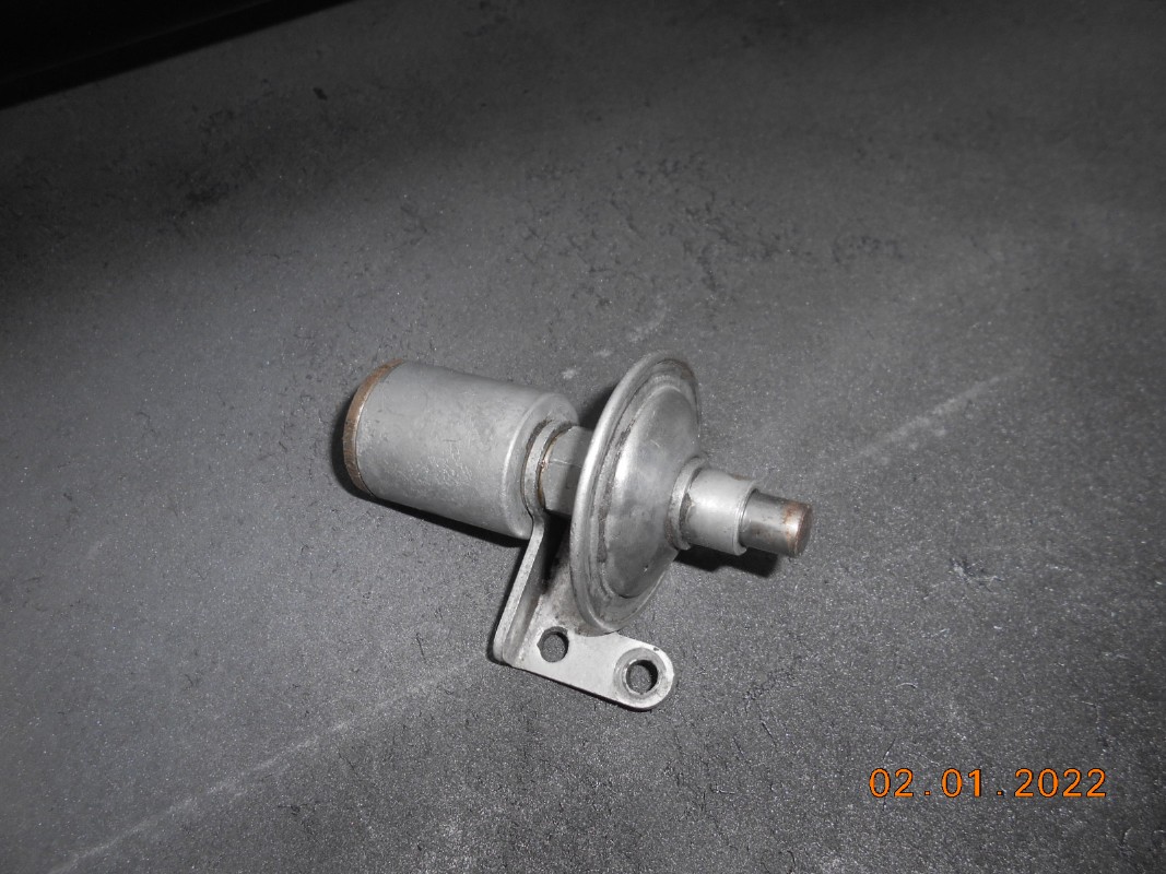

J'ai aussi trouvé un frein de ralenti d'occase que j'ai nettoyé avec amour. Il fonctionne !!

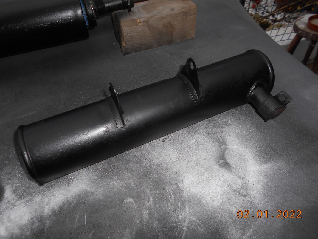

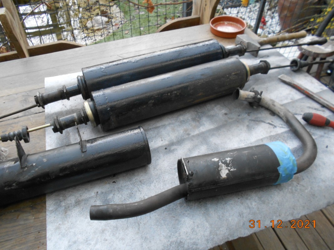

La suite de mon boulot entre Noël et le jour de l'an :
J'ai fait l'acquisition de quelques accessoires pour mon moteur, et deux pots de suspension...

Quel longueur font-ils tes pots ?

Pots d'échappement ou de suspension ??

denis56 a écrit : 05 janv. 2022, 13:25 Pots d'échappement ou de suspension ??
Suspension Denis

44cm de longueur, 11 cm de diamètre.
Regarde les PA en bas j'ai trouvé des tubes plongeurs à 20€ !
