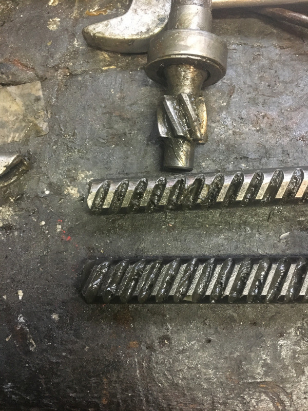

Démontage(s) remontage(s), réglage(s), rien n'y fait : soit le réglage de l'écrou du poussoir, à fond, bloque la crémaillère, (ce qui est normal, au passage).
Le moindre desserrage de l'écrou du poussoir provoque des "sauts de dents" du pignon...

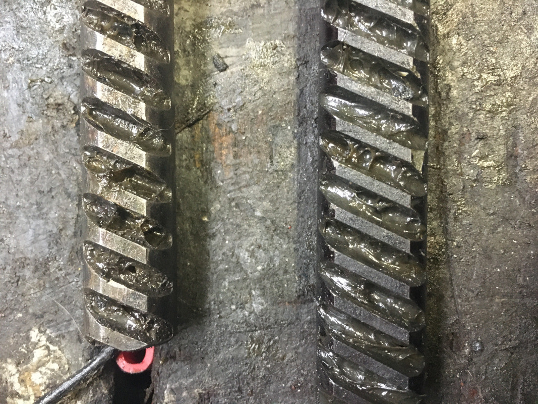

Après contrôles, mesures et observations, je me suis rendu compte que le sommet des dents de la crémaillère d'origine est plus large que celui de l'adaptable (en bas de la photo) :
Le pignon s'engrène mieux sur la crémaillère d'origine :
Que sur l'adaptable :
(enfin, il faut être un peu devin :???:
A gauche, la crémaillère d'origine, à droite, l'adaptable :
Mystère complet, sachant que sur la nomenclature d'origine CITROEN, il n'est vendu qu'un type de crémaillère (le modèle d'après 1965 remplace le précédent), et qu'un seul modèle de pignon.

A suivre, je pense qu'il y a eu sinon "panachage" de pièces, à tout le moins, erreur de commande. L'ensemble crémaillère que j'ai acheté se monte sur des 2CV plus récentes, mais avant le modèle de crémaillère à 8 dents...

Je me permet des remarques, peut etre stupides, mais au point où tu en es.... sait-on jamais !
L'ancienne crémaillère a des sommets de dent plus larges, et une largeur de dent plus faible sur le méplat... ca n'est pas logique ! Quand on plonge dans un cylindre, jusqu'à mi hauteur, plus on descend, plus c'est large, d'ou quelques questions :
Les plats en sommet de denture, ils arrivent à la même 'altitude' (hauteur hors tout de la crémaillère )?
Si c'est le cas, question bête, mais bon, y'a le bon nombre de dents ?
Si les deux questions ci dessus sont ok, il ne te reste plus qu'a retrouver 'la bonne' crémaillère ou un pignon raccord avec celle-ci... mais en effet, c'est un cauchemard !
Courage !

On voit bien que les crêtes des dents sont plus étroites sur le "nouveau" modèle,
Le diamètre extérieur est identique, la longueur totale est légèrement supérieure, 1 cm environ.
Le nombre de dents est supérieur sur la nouvelle, je ne l'avais pas constaté au départ, mais il y en a 26, alors qu'il n'y en avait que 20 sur l'ancienne...
Elles sont incompatibles avec le pignon, bien entendu...
Mais je ne suis pas du tout sûr que les pignons soient interchangeables, leur diamètre de base étant différent : 13 mm pour l'ancien, 10 mm pour le nouveau.
Même en remplaçant la bague du fond, rien ne dit que ça se monte...
Et ce serait encore du "panachage" que je n'aime pas trop..

Je pense surtout que tu as reçu un modèle pour pignon de 8 dents !!!

Sur une 7 dents, le module doit être de 6
Sur une 8 dents, le module doit être de 5

Alors, sur la crémaillère c'est simple ;o) Tu prends la distance sur 20 dents et tu divises par 20 ;o)
Du coup :
- pignon de 7 dents / module de 6, ça doit faire 120mm
- pignon de 8 dents / module de 5, ça doit faire 100mm
Dans tous les cas, indépendamment de la valeur de module dans l'absolu (que j'ai trouvé sur le net mais sans source citée), si le module n'est pas identique entre les 2 crémaillères, c'est que ça ne peut pas marcher, puisque le module du pignon, lui, ne bouge pas !!
Sur le pignon, si c'est un profil à développante de cercle, c'est bien le diamètre divisé par le nombre de dents... mais c'est le diamètre 'primitif' qui décrit la zone de contact interdent. Normalement, le diamètre extérieur est D = Dp + 2m (Dp : diamètre primitif / 2m 2 fois le module), mais j'avoue qu'en faisant le calcul ça me fait des résultats bizarres (50 à 54mm de diamètre de pignon, alors que tu dois plutôt être dans les 32mm pour un 7 dents)...
Dans les photos que j'ai pu voir (jamais eu les pièces avec origine sûr en mains) les cremaillères avec dents 'pointues' sont pour 8 dents, et celles avec dents plates pour 7 dents... ça ressemble tout de même à un problème de ref chez ton fournisseur.

Ce matin, j'ai donc, comme prévu, mesuré les deux crémaillères, compté leur nombre de dents, ainsi que le pignon.
En photos, voici les résultats :
Longueur de la crémaillère fournie : 19 cm. Nombre de dents : 24
Diamètre crémaillère fournie :18 mm
Longueur de la crémaillère d'origine : 16.5 cm. Nombre de dents : 19
Diamètre au "creux des dents" du pignon : 14 mm (approximativement)
Diamètre extérieur du pignon : 23 mm
Si je calcule bien, Damien, je calcule le module du pignon : Module = diamètre extérieur/ ( nombre de dents +2) soit (23)/(7+2) : 2,55
Pour la crémaillère d'origine, c'est la longueur divisée par le nombre de dents ; 16.5/19 : 0.86...
Pour la crémaillère fournie : 19/24 = 0.79.. donc modules incompatibles, CQFD

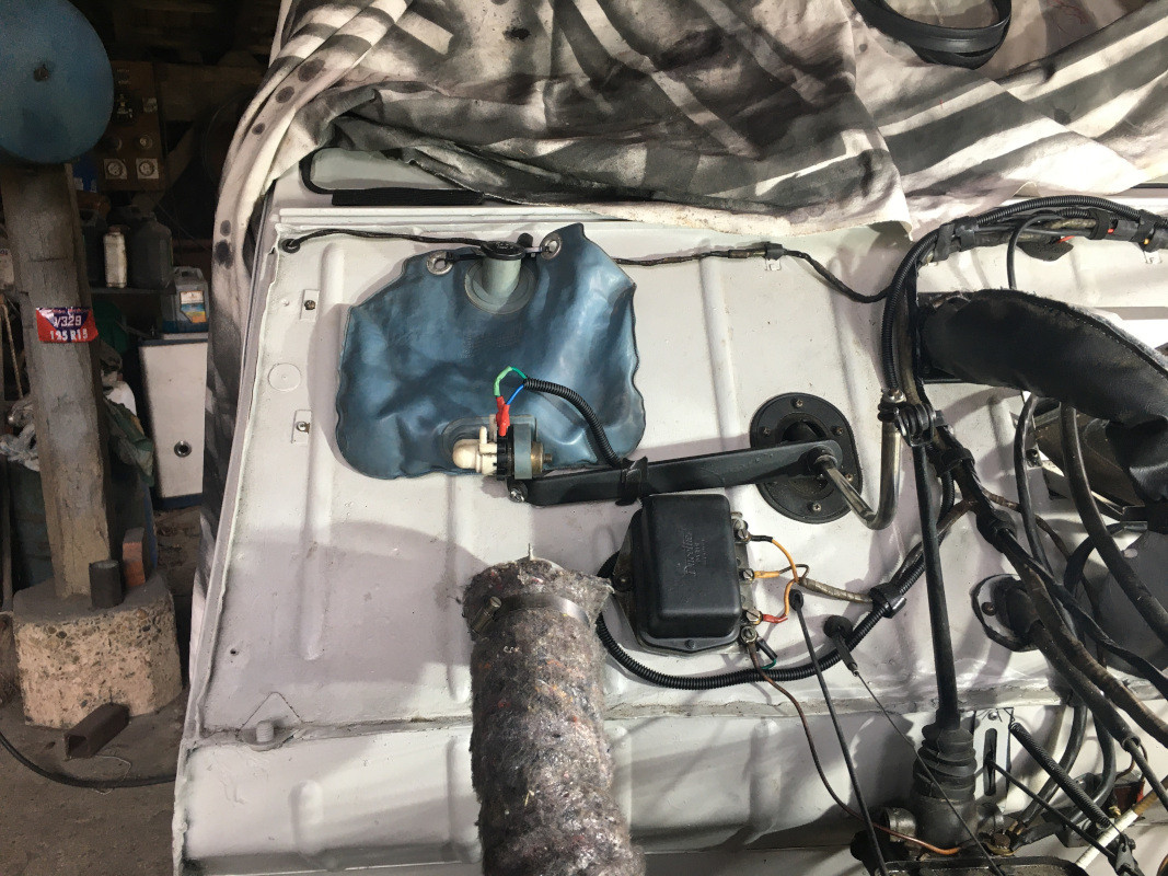

Aujourd'hui, j'ai monté un réservoir et une pompe de lave-glace, issue de mon vieux C35 :
Un ancien bouton de démarreur d'Ami 6 permettra son fonctionnent, en 12V, bien entendu. Je trouve que le faisceau commence à ressembler à celui d'un Boeing :???:

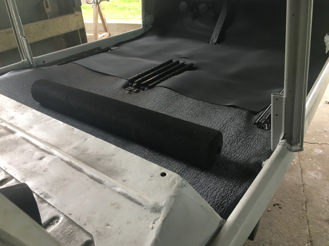

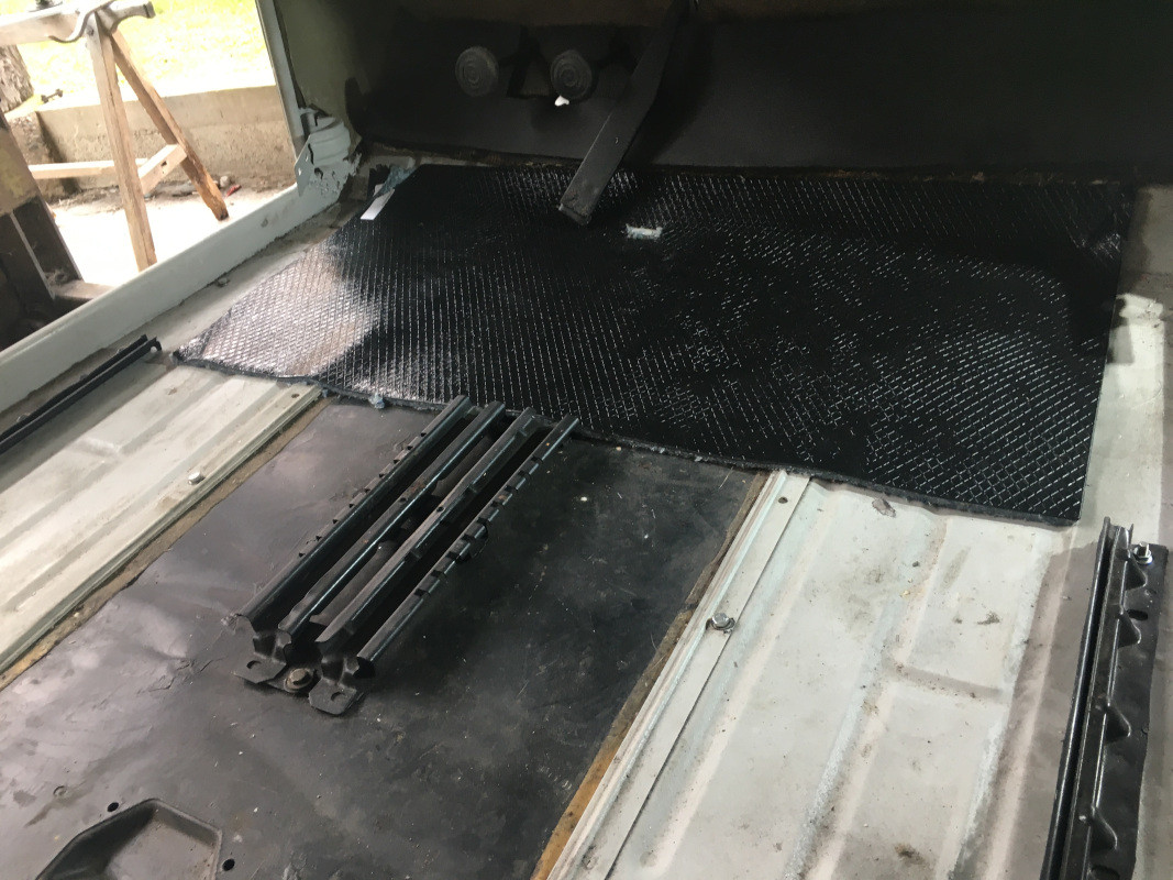

Les tapis d'isolation, à base de bitume, sont arrivés. Franchement, merci Damien, pour ce conseil, le tapis est parfait !
Une fois en place, j'ai ajouté un tapis caoutchouc acheté chez un fournisseur local. Je trouve qu'il est beau !
Comme il était trop court, j'avais laissé le vieux tapis arrière, pour les mesures.
Provisoirement, j'ai mis à la place du tapis arrière, un tapis de yoga, retourné ! Le tapis noir roulé est un tapis de garage vendu par LIDL et que je pense utiliser pour recouvrir la tôle sous les sièges arrière, ainsi que le coffre :

Pour les tapis c'est bien mais moi je pense toujours à l'humidité qui se niche entre les planchers et les tapis certaines fois et le caoutchouc est un problème je trouve pour ça...
Enfin tout dépend où en gare la voiture et d'autres paramètres.
En tous cas ça va être une deudeuche qui va te donner un esprit zen, vu le tapis de yoga. :wink:

SI tu savais combien de temps j'ai passé à rechercher quel(s) tapis isolants du bruit et résistants à l'humidité sont disponibles, tu ne me croirais pas ! Une véritable enquête policière !
Damien (@Damien25 ) m'a bien guidé sur les isolants phoniques par exemple.
Pour l'humidité, je pense que des tapis non collés (celui qui est en dessous du tapis caoutchouc est un tapis bitumineux simplement posé) présentent l'avantage d'être faciles à ôter, pour permettre un séchage complet
Le produit : https://www.comptoirducabriolet.com/fr/ ... 21120.html
Les tapis en caoutchouc sont imputrescibles, et se déposent aussi facilement pour permettre à la tôle de respirer..
Et il y a une place réservée pour ma 2CV dans mon garage, bien à l'abri, à côté de la 15-Six ;)
Pour le tapis de yoga, c'est une sorte de clin d’œil, car je ne suis pas certain que sa place soit définitive.
Mais ils sont vendus comme tapis hydrofuges !

Pour les modules, c'est un peu plus compliqué que ça car la denture est hélicoïdale, mais dans tous les cas, si les 2 cremaillères n'ont pas le même, ça ne peut pas marcher...

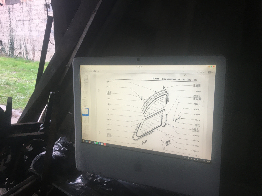

Alors, j'ai commencé le "ferrage", comme disent les spécialistes.
Mon Mac allumé, je suivrai plus facilement l'affectation de toutes ces petites vis ;)
Je trouve cela pratique, plutôt que de salir des pages de catalogues d"époque (ou de gaspiller du papier pour imprimer des pages qui ne serviront qu'une seule fois) :

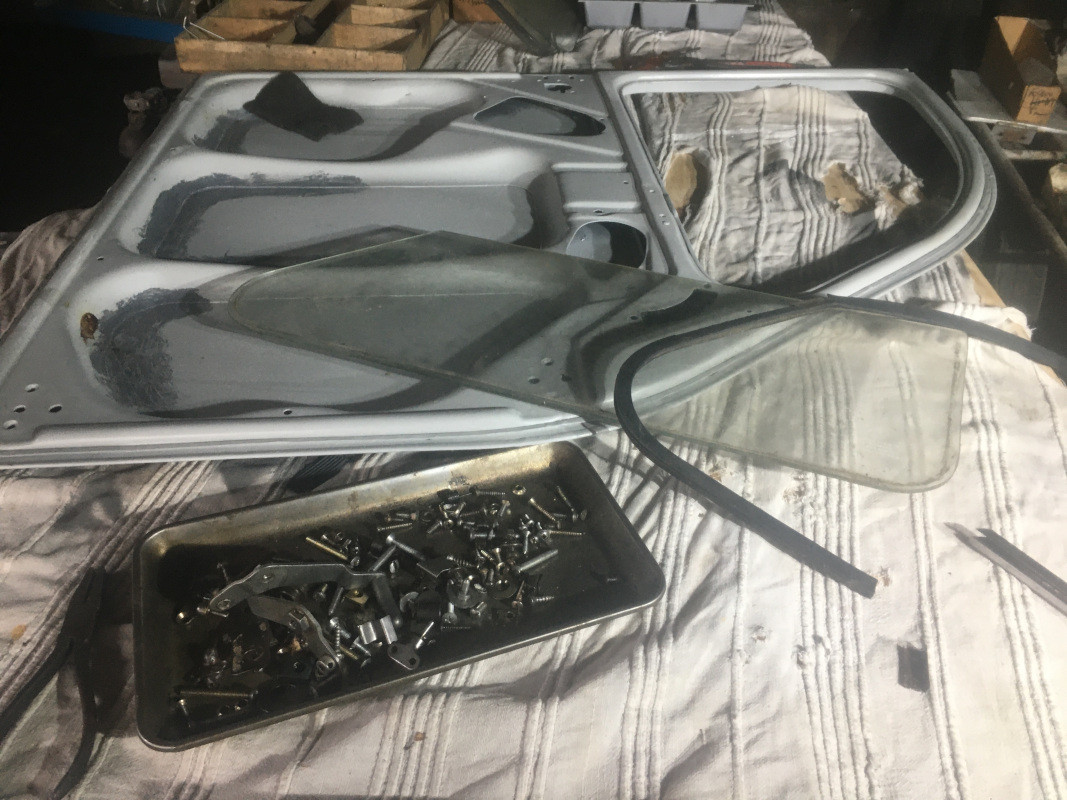

J'ai préparé et posé la vitre fixe et la vitre mobile, sur la porte avant gauche :
J'ai remplacé toutes les vis d'origine par des vis en acier inoxydable. Ce fournisseur ("Bricovis") n'est pas trop cher et son catalogue est plutôt bien fourni :
La vitre fixe en place :
La vitre mobile, en cours de préparation (Le nombre de pièces est absolument incroyable !)
