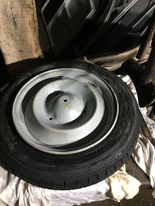

Hier, j'ai reçu les quatre pneus que j'avais commandés chez mon marchand habituel. Il m'avait conseillé des "Vee Rubber" :
EN 125R15 donc :
Ce matin, je les ai montés. Ils n'ont pas été "tendres", je dois l'avouer, sans doute à cause du peu de souplesse des flancs...
Mais c'est fait :

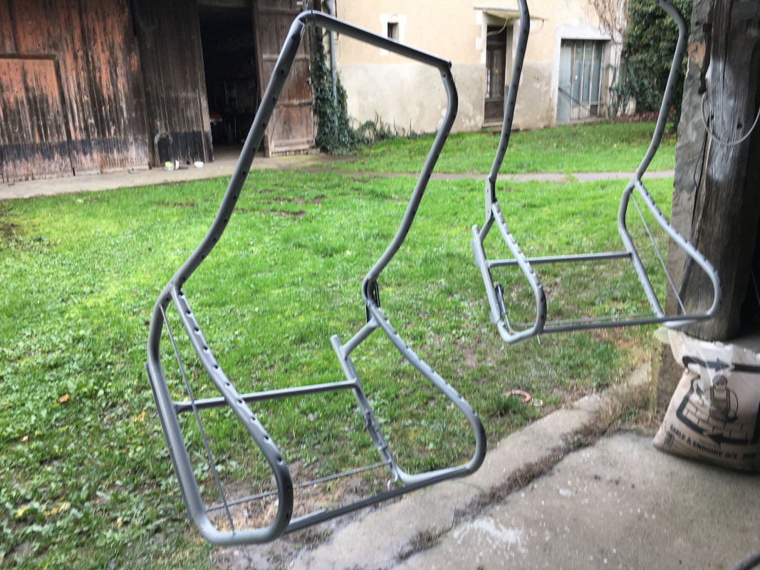

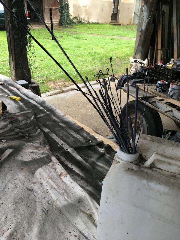

J'ai aussi passé du FEROSE sur les tiges support des garnitures des sièges :

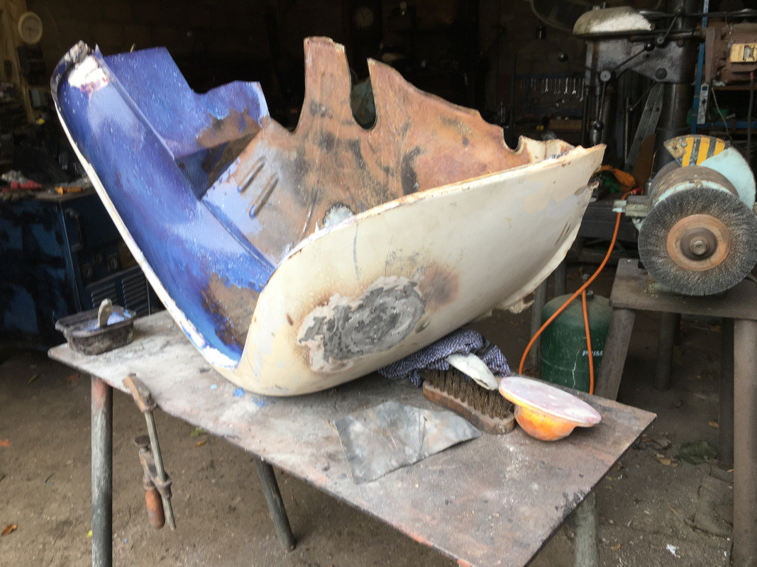

J'ai (enfin !) trouvé une aile convenable et à un prix décent, à 80 km de chez moi.
Hélas, il s'agit du nouveau modèle, d'après 1970, avec les feux indicateurs de changement de direction intégrés dans les ailes, et un autre trou, pour passer un manchon d'évacuation d'air chaud, dans la joue intérieure.
Qu'à cela ne tienne, nous allons combler ces manques !
Un bouchon de tôle (plus ou moins) circulaire (pas facile à la cisaille !)
Soudure au semi-automatique :
J'ai essayé de combler les différences de niveau (et il y en a !) à l'étain :
Rien de probant..
Après ponçage, ça va mieux :
J'en profite, bien sûr, pour poser l'incontournable "rond" de renfort de l'intérieur de l'aile :
Afin de prévenir la corrosion le plus possible, j'ai passé abondamment de FEROSE un peu partout.. Et il y en a, des coins et des recoins, dans les ailes !
Je vais laisser sécher tout cela, avant de mastiquer, puis de peindre samedi, si les températures prévues sont au rendez-vous !

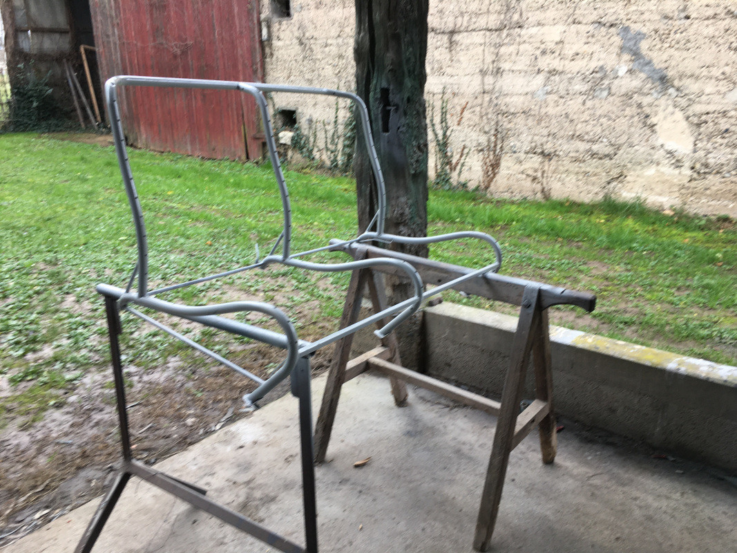

Deux armatures de sièges avant :

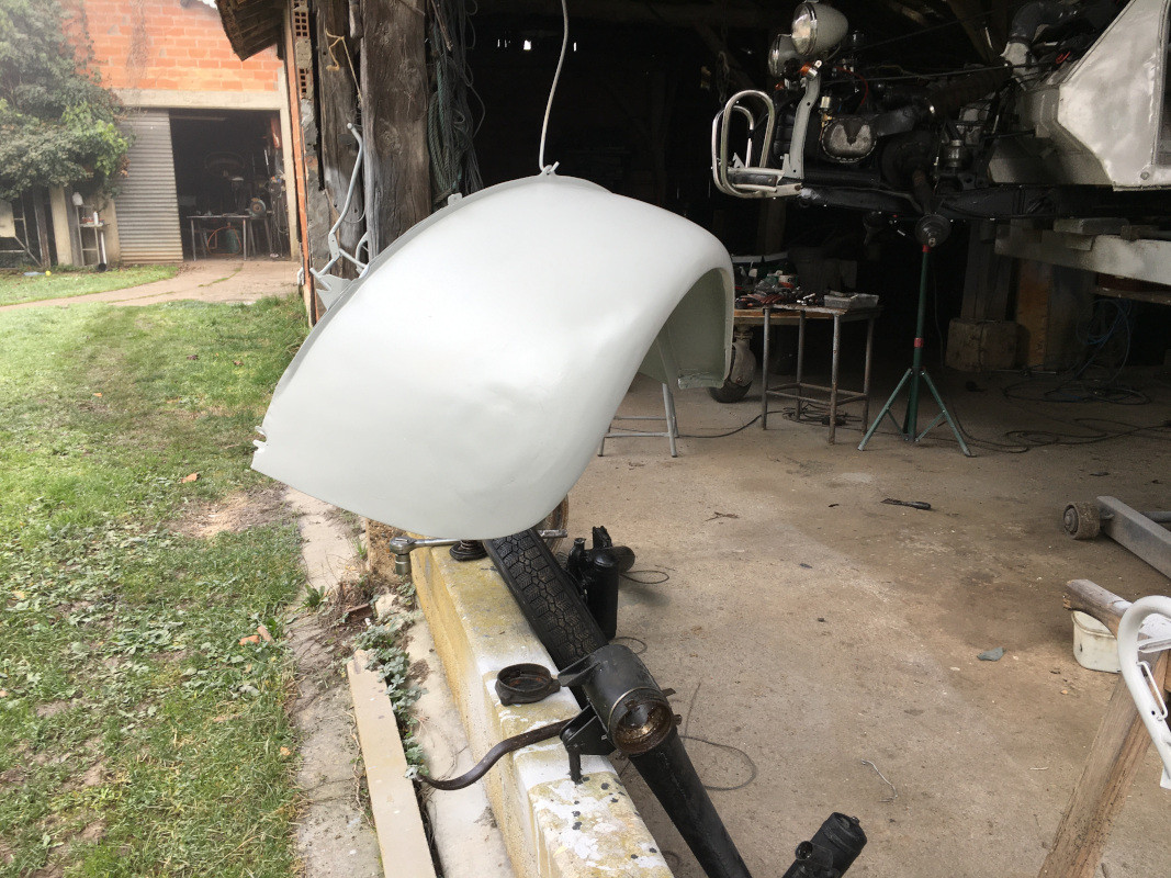

Une aile, mastiquée et poncée :
Résultats :
Bon, ce n'est pas trop mal ;)

En attendant une photo de l'aile gauche, voici le capot et l'aile droite :
La raison fondamentale de ce choix qui étonne (ou détonne !), la peinture satinée, est d'abord parce que j'ai pensé qu'un beau brillant était délicat à réussir..

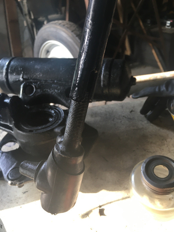

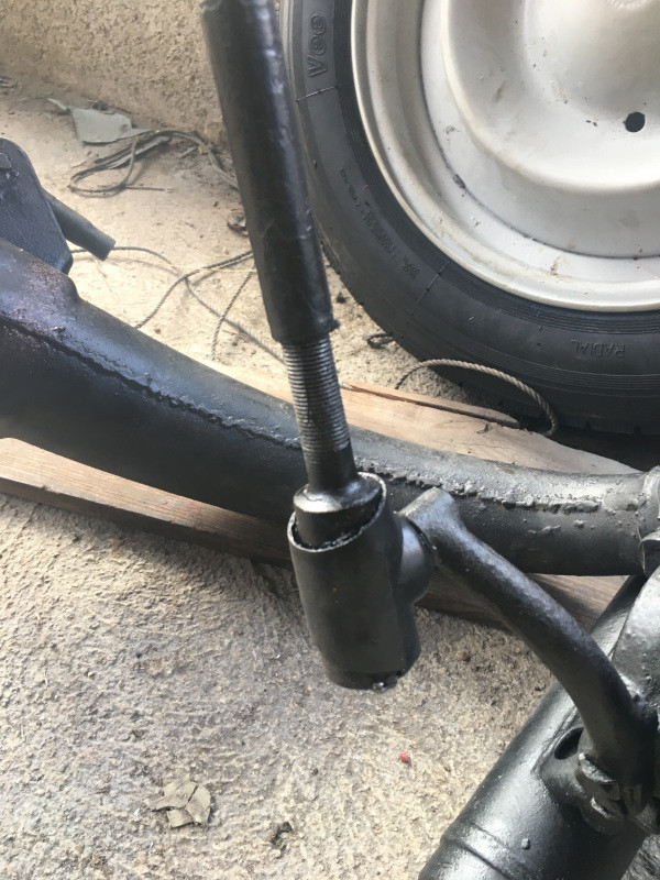

Comme je vous le disais, j'ai démonté la direction afin de découvrir l'origine du jeu sur une rotule..
J'ai réussi à extraire les deux rotules, chose que je n'étais pas arrivé à faire lors du précédent démontage.
Il va falloir nettoyer tout ça !
Heureusement, j'ai mon apprentie qui n'en perd pas une miette !

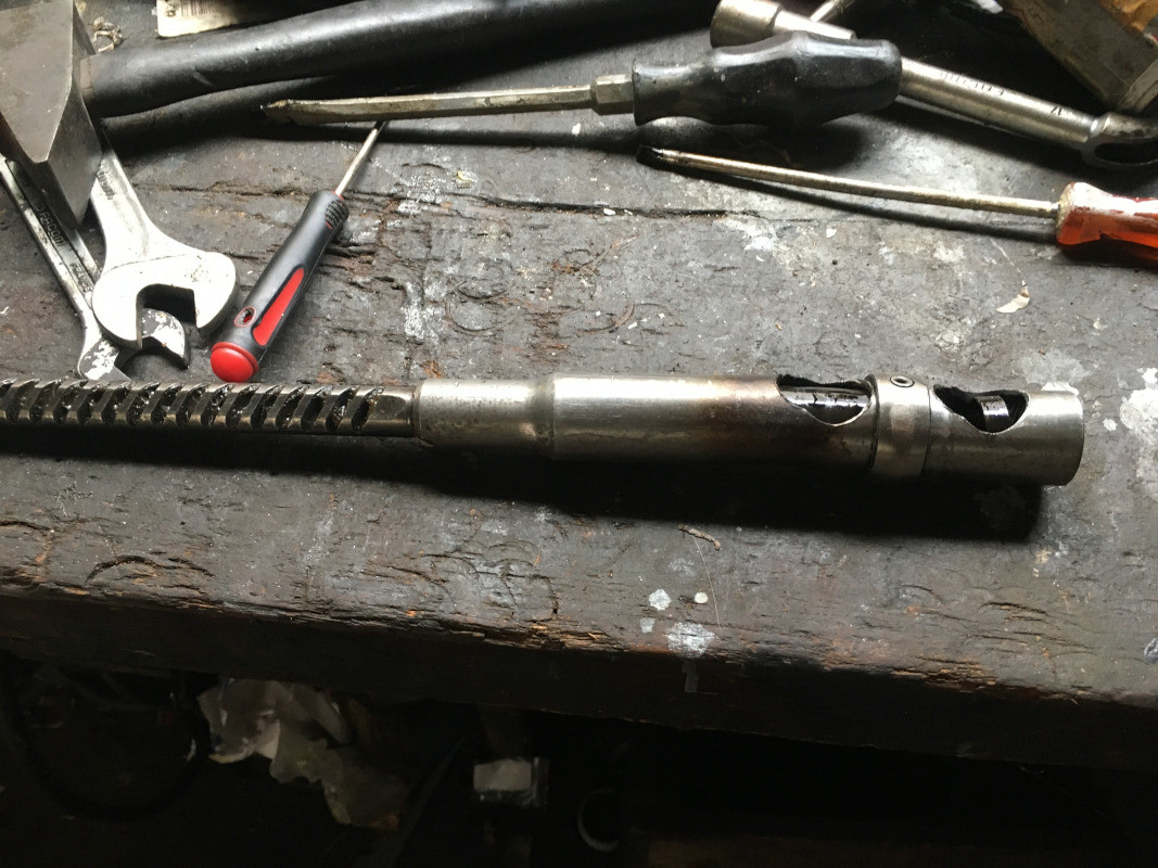

J'ai réussi à extraire les sièges des rotules, mais pas facilement...
Et là, je m'aperçois que la crémaillère est tordue !! Effarant !
L'intérieur n'est pas parfait non plus :
C'est une sacrée courbure, quand même !
Je me souviens, quand j'avais démonté l'essieu, avoir eu le plus grand mal à arracher les barres d'accouplement de leur rotule respective. J'ai du utiliser plusieurs extracteurs, j'en avais même cassé un... Ai-je trop forcé ?
J'ai pu à peu près redresser la crémaillère à la presse :
Je vais peaufiner un peu ce redressage, avec contrôle au marbre...

Après une (longue) matinée passée à tenter de redresser la crémaillère, et quand je pensais y être enfin arrivé, je me suis rendu compte, en remontant les rotules, que leurs sièges se coincent parfois dans leur alésage, à l'intérieur de la crémaillère...
Si avant, elle était tordue, maintenant elle est déformée :(
J'ai pensé rectifier l'alésage intérieur au tour, mais je pense que je créerai plus de problèmes que j'en aurai résolu. Car faute de sièges de rotules à une côte "réparation", ceux d'origine (comme des neufs, d'ailleurs) coulisseront mal, et se mettront plus ou moins en travers, fatalement..
Donc, selon les cas, il y aura beaucoup de jeu ou il y en aura moins, mais il y a aura toujours du jeu...
Je vais certainement remplacer la crémaillère, équipée de ses rotules et de ses guides, car, comme je le disais récemment, en mécanique, du neuf avec du vieux, ça ne marche pas longtemps !
Je vous dirai !

Oui, Damien, j'ai intérêt à prendre des mesures, mais je ne suis pas trop inquiet.
D'abord, parce que j'ai été très rarement déçu par la qualité et l'adaptabilité des pièces de ce fournisseur (CIPERE), ensuite parce que je monte une crémaillère assemblée (avec rotules, crémaillère, bague de coulissement, tôle de guidage...), donc avec la plupart des pièces mobiles fournies (sauf le pignon de commande et les dés, mais ces derniers sont neufs) :
Je vous dirai de toute façon, comme d'habitude !
Ce matin, j'ai profité de ce temps d'attente de réception des nouvelles pièces pour nettoyer les lieux (il y a avait de la graisse à peu près partout sur l'établi et les outils, et je n'aime pas travailler avec des outils maculés), mais aussi pour peaufiner la remise en état des rotules côté roue, avec montage d'écrous munis de graisseurs :
J'en ai profité pour repeindre les manchons de réglage ainsi que le corps des rotules :
Enfin, j'ai monté le nouveau bocal du liquide de freins, dont j'ai réparé le fond avec de la soudure à froid :
Bon week-end à tous !

Salut JPA
J'ai vu sur la photo des rotules de direction que tu avais monté des graisseurs de chez Burton, c'est bien pratique ce système qui évite de tout démonter pour graisser à chaque fois.
Bravo :pouce:
Alex
