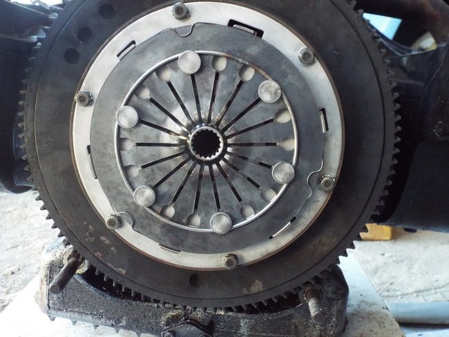

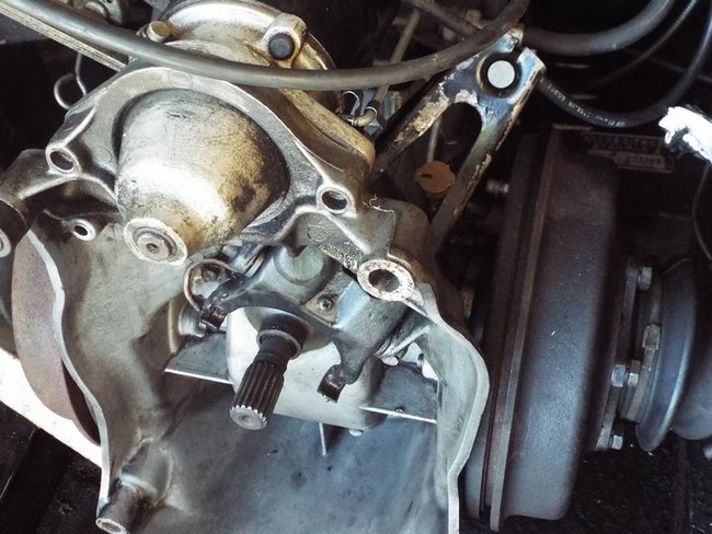

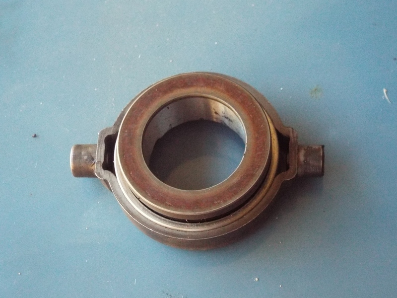

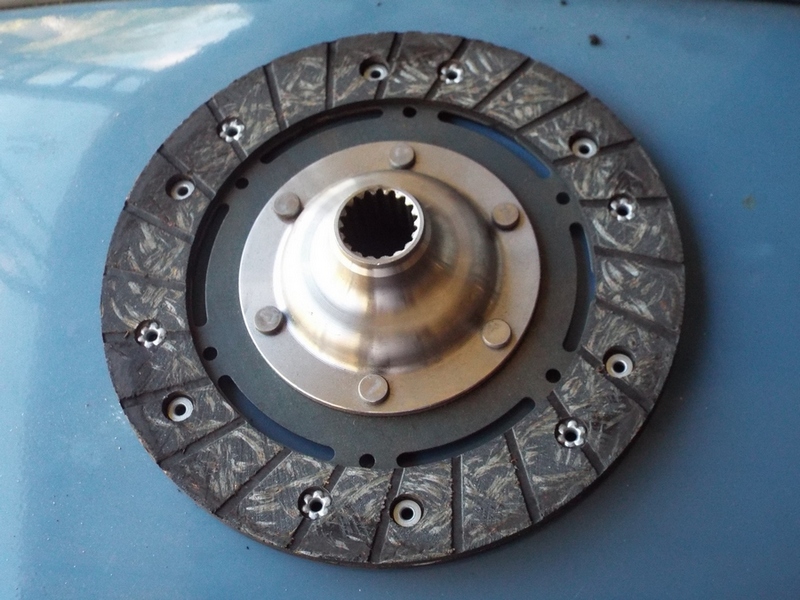

Je reviens à mon problème d'embrayage sur ma Dyane de 1967, je rapelle moteur 425 cc, 6 V., le mêm moteur que les 2 CV AZ série A (AZAM) sauf le carbu, plus gros.
J'ai sorti le moteur. L'embrayage semble nickel mécanisme, butée, disque. Voir les photos.
C'est un embrayage de marque CO.ME Italie, référence : AE5072K. Il est bien référencé sur leur site pour les 2 CV de 1966 à 1970, donc ma Dyane.
J'ai téléphoné au vendeur qui veut bien me le changer sous garantie, mais il n'a pas d'embrayage à trois doigts. Il me dit que Valeo n'en fabrique plus depuis au moins un an, car ils étaient trop chers : plus de 200 euros, alors que la concurrence est à 70 à 80 euros. Il me dit aussi qu'il en vend régulièrement sans problème, et c'est un vendeur qui connait particulièrement bien les 2 CV.
Plusieurs autres vendeurs, Rénov 36, Rétro Design, ont bien des mécanismes à trois doigts qui pourraient convenir, mais sans marque ! :(
Maintenant, il est possible que le mécanisme neuf à diaphragme que j'ai monté se soit détérioré à la vitesse grand V, un mauvais numéro en quelque sorte. En effet, J'ai du le régler deux fois, et la seconde fois j'ai du visser la vis de réglage d'au moins 2 cm. et je n'ai plus aucun jeu à la fourchette, alors que sur ce type d'embrayage on a toujours environ 1 mm à la fourchette quand la garde de la pédale est bien réglée.

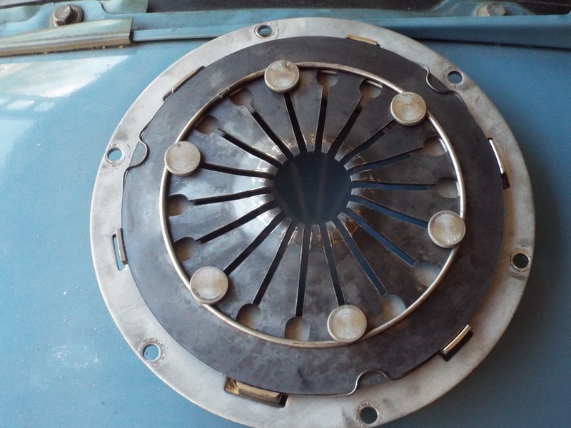

J'ai fait une mesure : sur le mécanisme à diaphragme démonté la cote entre la face d'appui sur le disque et le sommet des lames (là où appuie la butée) est de 34 mm. Sur l'embrayage à trois doigts d'origine elle est de 40 mm. les deux butées, graphite et à bille ont la même épaisseur de 15 mm. Il manquerait donc 6 mm. Compte tenu du rapport des longueurs des bras de la fourchette : 4,5 cm coté embrayage et 14 cm coté câble, ces 6 mm manquant donnent 19 mm à la fixation du câble sur la fourchette ; c'est bien les 2 cm que j'ai du compenser.
Qu'en pensez-vous ?
L'embrayage en plac
L'embrayage en plac
Le mécanisme à diaphragme
Le disque, tout neuf
La butée à billes, impeccable

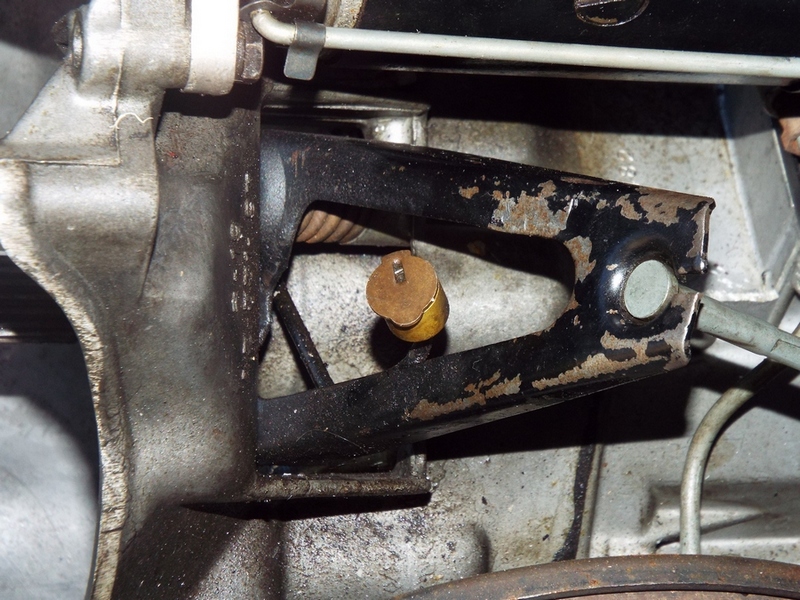

La fourchette
La fourchette
La fourchette
La fourchette

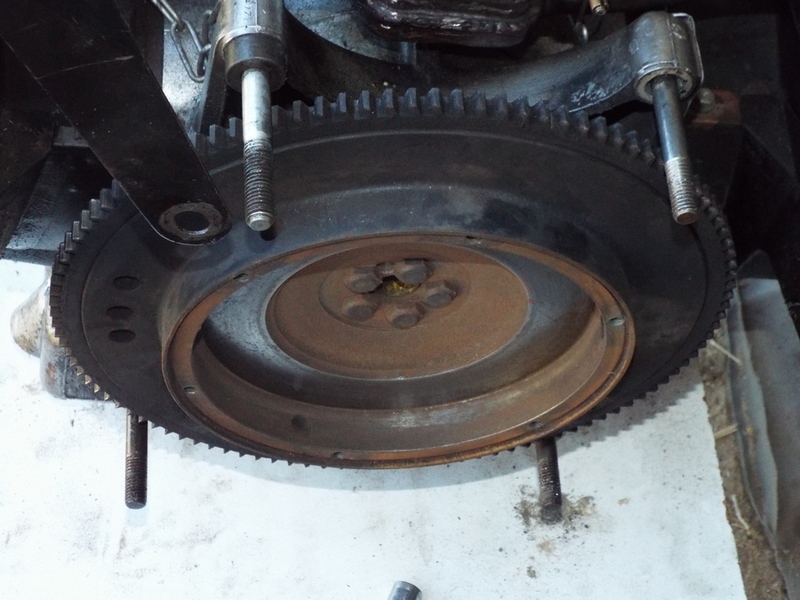

Le volant : fin ou pas ?
Re: 2 cv Problèmes d'embrayage sur Dyane
je trouve ton mécanisme les doigt un peut trop tordu ,a l’intérieur,
regarde un valéo la différence avec le tien et il se monte sur ton volant fin. le lien passe pas 2mn voila http://www.franzoesische-klassiker-shop ... ois-doigts
pardon erreur du lien
C'est un mécanisme à trois doigts :shock: mais pas pour ma voiture :laughing:
J'ai néanmoins regardé ce site que je ne connaissais pas (on peut pas tout savoir :lol: ) Il y a des kit Valeo à diaphragme, mais non plus pas du bon modèle pour ma voiture.
Mais je suis d'accord, mon mécanisme me semble un peu avachi, les mesures le confirment.
Je rappelle mon fournisseur et vous tiens au courant.
Non, je ne veux pas particulièrement un mécanisme à diaphragme.
Je ne pense pas que 2MCC aient les modèles pour ma Dyane, c'est trop ancien pour eux :laughing:
J'ai pensé à un autre possibilité : qu'il y ait eu erreur sur le disque. On m'a peut-être vendu un disque pour centrifuge dont le moyeu est plus long. J'ai 9 mm entre l'extrémité du moyeu du disque et le plan des lamelles du mécanisme quand il est monté sur le volant. Je ne sais pas si c'est correct, mais si la distance est trop courte la butée peut porter sur le moyeu quand on débraye, ce qui provoquerait le bruit. mais ça n'explique pas que l'embrayage a fonctionné quelques km puis que j'aie du le resserrer "à mort" :shock:
:salut
je pense pas bob !! quand tu a le gros déport du disque c'est pour cannelure courte ,toi apparemment sur la photo elle est courte ( le disque )
sinon tu aurais la buté qui viens toucher sur la tulipe du disque, et tu débraye plus correctement les vitesse craque.
a ta place je me fait pas chier c'est kit diaphragme de copie c'est de la merde ,on avais déjà discuté de çà, le mien les linguet on cassé même pas 1 ans 3/400 km
remonte un kit trois doigt il y a des trois doigt avec ressort et doigt valéo, il tiendra mieux que c'est merde, :salut:

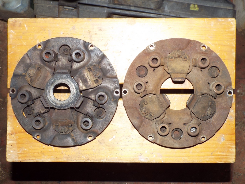

Dans les pièces que je garde (pour mon musée :lol: ) j'ai deux modèles d'embrayage à trois doigts.
Celui de droite n'a pas la glace pour la portée de la butée graphite. Est-ce normal, ou il manque cette glace ; je ne vois pas d'ailleurs comment elle pourrait être posée :shock:
Celui de gauche vient de ma type A, celui de droite, je ne sais plus, peut-être de la Dyane justement....
:salut: :non: IL y a deux modèle c'est normal celui de droite c'est le même mais il se monte avec une butée a bille
celui de gauche avec la glace de friction se monte avec une butée graphite uniquement mais les deux son bon
tu peut bien les nettoyer du dégrippant sur les ressort , bref , bien propre et remonter ton mécanisme ,il sera sûrement de meilleure qualité
que les nouveau d’aujourd’hui :salut:
Petite précision sur c’est deux modèle , celui de gauche avec la glace de friction son les premier montage des trois doigts ,
celui de droite son les deuxième montage, je pense que Citroën on modifier le soucis !! avec la glace de friction au ralentie au moment de débrayer il y a une chute de régime moteur ,
avec la butée a bille il y a plus se problème, voila pourquoi je pense Citroën on fait se deuxième montage avec butée a bille , c'est pour info . :salut:
:mercirene:
Très intéressantes tes explications. Je pense que tu es dans le vrai.
Je vais les nettoyer tous les deux dans un premier temps.
Celui de la type A, je vais sans doute le remonter, tu as raison c'est sûrement de la meilleure qualité que les actuels, et ça me fera une économie :lol: il y a déjà assez de frais...
Messages : 6411
renato13 a écrit : je pense que Citroën on modifier le soucis !! avec la glace de friction au ralentie au moment de débrayer il y a une chute de régime moteur ,
Et c'est pour ça que dans le manuel d'utilisation des anciennes il est dit de ne pas embrayer pour mettre le moteur en route (et encore plus idiot si en plus c'est un centrifuge !) :wink:
