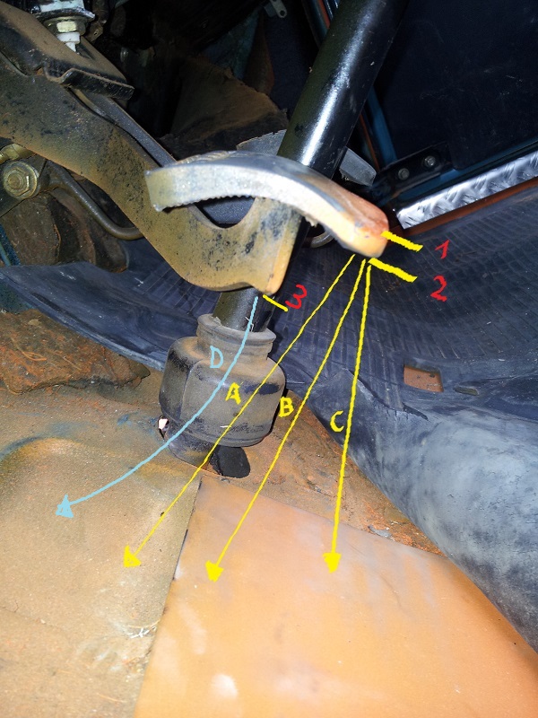

Re: 2 cv au secours butée de l'embrayage
Il y a deux ans tu avait changer ton embrayage !!! il a pas tenu !!!! est celui la 80 km !!!il y a un bruit et le mécanisme d'abimée :shock: oui faut régler la garde
correctement, et plus le pied sur la pédale la c'est sur c'est pas leurs fautes !!!!
je vais t’expliquai comment régler la garde très facile , je l'ai déjà expliqué a plusieurs reprise , mais bon pas a toi.
Se qu'il faut faire !! tu temps ton câble pour pas que les vitesses craque ou accroche, bref que toutes passe bien,
tu mais une roue en l'air sur le cric ,une fois ton câble régler un peut tendue ,moteur en route tu vérifie le passage des vitesses correctement
et tu vérifie la distance de ta pédale au plancher , tu enclenche la première ton pied au plancher ta roue ne doit pas tourner, tu lève un peut le pied ta roue doit commencer
a tourner des que ta pédale et environ 3/4 centimètre du plancher, si tu règle comme çà !!!tu aura ton embrayage de bien régler. :salut:

alors voila...
j'ai fait comme tu m'a demandé Renato...mais.
quelque précision s'impose...
2 photos valent mieux qu'un long discour...
alors
alors
alors la mesure du haut de la pédale ou du bas...repère 1 ou 2
et selon ou le bas de la pédale ou le haut...(repère 1 ou 2)
3 a 4 cm du plancher...donc
repère A vers le renfoncement du plancher sous la pédale
repère B après le renfoncement
repère C sur le "plat" du plancher...

:non: :non: moi je dis trois ou quatre centimètre, de la partie en fer qui et courber ,qui touche le plancher,!! la pédale elle est plus haute!!
quand tu est appuyer a fond avec ta pédale, la partie courber de ta pédale va au plancher , et c’est quand tu commence a embrayer ( lever la pédale )
que ta roue dois commencer a tourner, a peut près a 3/4 centimètre du décollement de la pédale au plancher, se qui correspond en gros a tes repère A-2 = 141mn. :salut:

renato13 a écrit :
alx a écrit :alors voila...
Le fichier joint 20160610_180852.jpg n’est plus disponible.
donc...
donc 3 a 4 cm du repère 3 et quand la pédale est enfoncé complétement dans le "carré" de l'enfoncement de la tôle du plancher.
c'est ça...?
excuse moi d’être si pointilleux mais changé l'embrayage 2 ans ou 2 semaines après et devoir redécoupler le moteur avec tous mes soucis...
je préférerait que je fasse pas de conneries cette fois ci.

c'est ça...? :salut: OUI
:salut: Oui c'est çà ta roue dois commencer a tourner des que ta pédale aura lever 3/4 centimètres environ ,est quand tu appui sur la pédale ta roue dois s’arrêter de tourner,
régler comme çà ton embrayage sera bien régler, tu devrais avoir un jeux a la pédale est le câble 1 , 5 mn ,est une hauteur de pédale environ 141mn ,en gros . :salut:
(Après prend pour habitude de ne plus laisser ton pied sur la pédale apres le passage des vitesses !!!, simplement le poids du pied, abime l'embrayage en quelque temps.)
