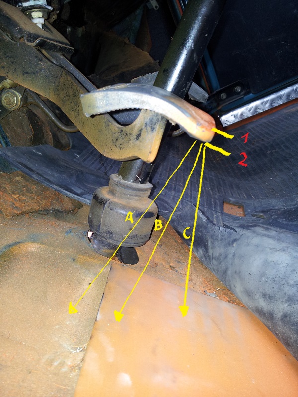

L'état du diaphragme après seulement 80 km est anormal. Est-ce que tu as bien réglé la garde de l'embrayage ? Il doit y avoir un bon centimètre de jeu à la pédale avant que la butée n'attaque le mécanisme.
Et il ne faut pas conduire en talons hauts avec le pied sur la pédale d'embrayage :lol: (non, c'est une blague :lol: )

la butée doit actionner le mécanisme du diaphragme au milieu (environ) de la pédale...
et moteur tournant au point mort on ne doit pas entendre la butée tourné (sifflé)...
OK ???
Il doit y avoir un bon centimètre de jeu à la pédale avant que la butée n'attaque le mécanisme.???
quand je suis aller changer mon embrayage a MCC il y a 2 ans...étonné que le système d'embrayage est aussi peu résisté...le mec de l’accueil pour les pièces, au demeurant très sympa, me donnait comme conseil que j'avais réglé mon embrayage trop haut..et que cela avait fait une usure prématuré du disque...???
mon pieds étant souvent en repose sur la pédale...comme les vieux.

alors voila...
j'ai fait comme tu m'a demandé Renato...mais.
quelque précision s'impose...
2 photos valent mieux qu'un long discour... alors la mesure du haut de la pédale ou du bas...repère 1 ou 2
et selon ou le bas de la pédale ou le haut...(repère 1 ou 2)
3 a 4 cm du plancher...donc
repère A vers le renfoncement du plancher sous la pédale
repère B après le renfoncement
repère C sur le "plat" du plancher...
- renato13
- Messages : 11374
- Ma deuche : azlp grise 1960
- Localisation : istres
Re: 2 cv au secours butée de l'embrayage
alx a écrit :alors voila...
moi je dis trois ou quatre centimètre, de la partie en fer qui et courber ,qui touche le plancher,!! la pédale elle est plus haute!!
quand tu est appuyer a fond avec ta pédale, la partie courber de ta pédale va au plancher , et c’est quand tu commence a embrayer ( lever la pédale )
que ta roue dois commencer a tourner, a peut près a 3/4 centimètre du décollement de la pédale au plancher, se qui correspond en gros a tes repère A-2 = 141mn.

donc... donc 3 a 4 cm du repère 3 et quand la pédale est enfoncé complétement dans le "carré" de l'enfoncement de la tôle du plancher.renato13 a écrit :alx a écrit :alors voila...
c'est ça...?
excuse moi d’être si pointilleux mais changé l'embrayage 2 ans ou 2 semaines après et devoir redécoupler le moteur avec tous mes soucis...
je préférerait que je fasse pas de conneries cette fois ci.
- renato13
- Messages : 11374
donc... donc 3 a 4 cm du repère 3 et quand la pédale est enfoncé complétement dans le "carré" de l'enfoncement de la tôle du plancher.alx a écrit :renato13 a écrit :alx a écrit :alors voila...
c'est ça...? OUI
Oui c'est çà ta roue dois commencer a tourner des que ta pédale aura lever 3/4 centimètres environ ,est quand tu appui sur la pédale ta roue dois s’arrêter de tourner,
régler comme çà ton embrayage sera bien régler, tu devrais avoir un jeux a la pédale est le câble 1 , 5 mn ,est une hauteur de pédale environ 141mn ,en gros .
(Après prend pour habitude de ne plus laisser ton pied sur la pédale apres le passage des vitesses !!!, simplement le poids du pied, abime l'embrayage en quelque temps.)
