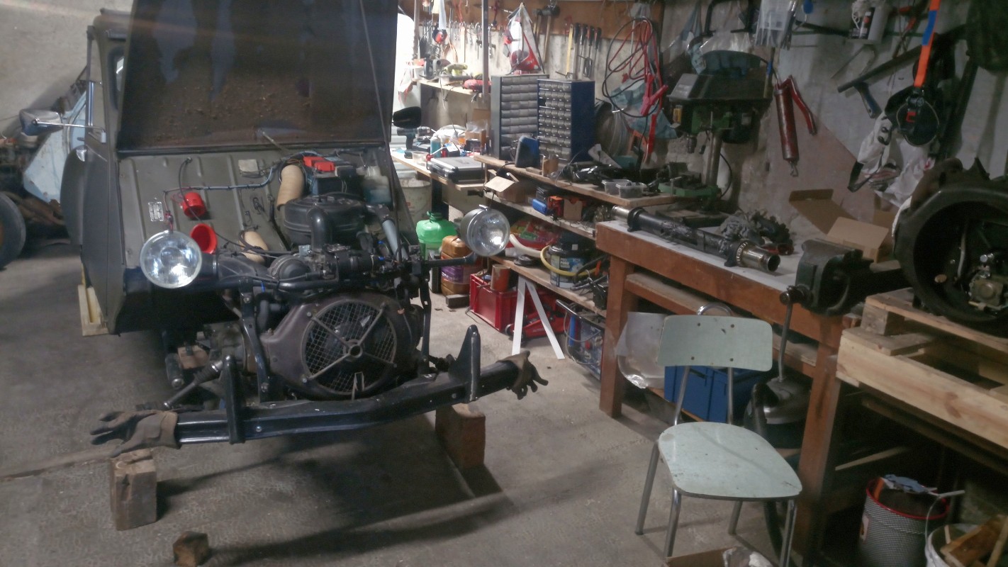

Après démontage de la crémaillère il s'avère que celle ci a un jeu excessif dans son tube et que l'alésage dans lesquelles se logent les rotules et leurs demie-sphères comporte des marquages qui peuvent sans doute contrarier le faible déplacement de ces demie-sphères et ça+ça expliquer mon jeu axial.
En bref je vais changer la crémaillère et le système de rotules.
J'ai vu que la bague de guidage, qui était sertie sur l'ancienne crémaillère, et livrée sans sur la nouvelle.
J'en ai donc commandé une au bon diamètre (enfin j'espère
) et j'ai une question : comment doit on sertir le petit rivet qui immobilise cette bague ? Dans quel sens doit on le mettre ?
Autre question périphérique, l'étanchéité des roulements de bras coté interieur se fait avec une bague en feutre maintenue par 2 rondelles en métal. Conseillez vous de les changer ? Si oui ou en trouver ? Une première recherche ne m'a pas permis d'en trouver là où je commande habituellement mes pièces (renov'2cv).
Merci et bonne journée !
Emmanuel

Salut je peut pas trop t'aider j'ai pour l'instant pas encore mis le nez dans une crémaillère.
Mais par curiosité, du coup c'est laquelle qui a les tripes a l'air ... la belle ou la bette ?

C'est la bête.
Tu as vu la petite nouvelle qui se cache derrière ?
C'est la bête.

Oui j'ai vus ! Ca promet !!!!
Laisse moi deviner.... c'est pour le moteur flexfuel E85 qui est sur le banc de test ?
