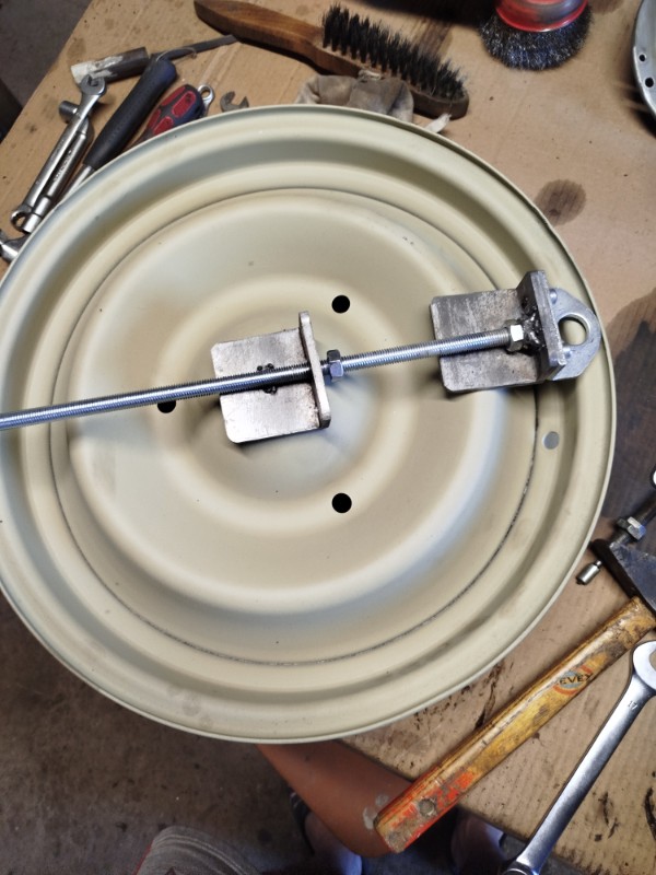

Vite fait un petit outil pour redresser les jantes. Désolé j'ai pas pris de photos avant, j'étais trop pressé de l'essayer.
La partie centrale est boulonné au centre de la jante et il suffit de visser pour redresser, simple mais très efficace. Si ça peut aider
bonne journée.

Ah pas mal ! Fabrication maison ?

Ha oui ! Simple et efficace... comme tu dis !

Bonjour Mica, oui oui fait maison, c'est tout de la récup du boulot : une tige filetée de 10 ,3 écrous dont un soudé et 3 équerres dont une arrondie côté à redresser. Mais c'est dommage j'avais qu'une jante a redresser 😂

J'oubliais, c'est évidemment à faire avant la peinture finale, pour l'instant les miennes ont un apret phosphatant, une fois fini elles seront bleues EDF.

bonjour, et tu na pas de vibration au volant ,les jantes il faut quelles tourne rond!!!.
sinon l'idée et bonne .

J'en ai pas l'utilité pour l’instant, mais j'aurais pas a réfléchir longtemps le jour venu !
Ingénieux, simple et efficace comme on l'aime ! :pouce:

renato13 a écrit : 23 juil. 2026, 07:29 bonjour, et tu na pas de vibration au volant ,les jantes il faut quelles tourne rond!!!.
Ça c'est le boulot du gars qui fait l'équilibrage des pneus (c'est d'ailleurs eux en général qui abîme cette partie de la jante en enlevant les plombs )
Et sans parler de ceux qui osent dire qu'une roue de 2 cv,... C'est comme une roue de remorque et que "cela ne s'équilibre pas, a la vitesse ou ca roule..." !!! :enerve2:
( Pour info ... perso il n'y a que Euromaster qui fait bien le taf sur ma deuche et ma remorque sans avoir besoin de réclamer sur le forfait montage + équilibrage )

Petit gibus a écrit : 23 juil. 2026, 07:10 Bonjour Mica, oui oui fait maison, c'est tout de la récup du boulot : une tige filetée de 10 ,3 écrous dont un soudé et 3 équerres dont une arrondie côté à redresser. Mais c'est dommage j'avais qu'une jante a redresser 😂
C'est super ingénieux, bravo ! :content:
