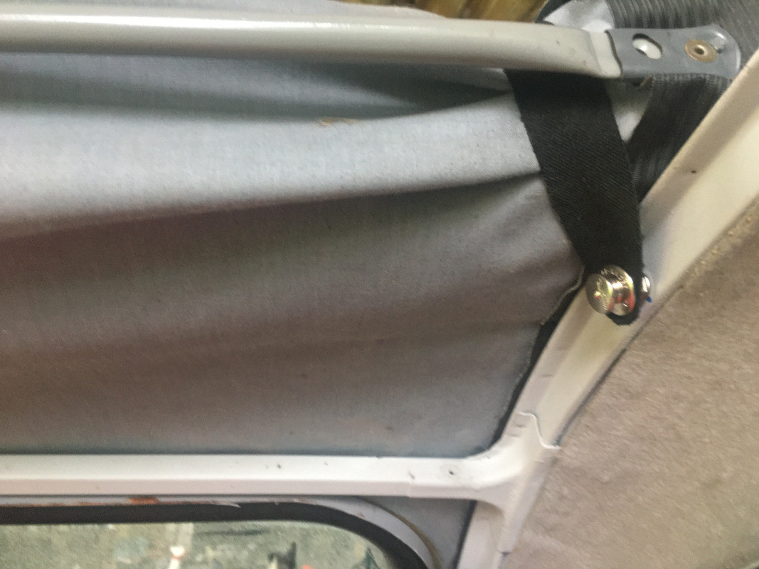

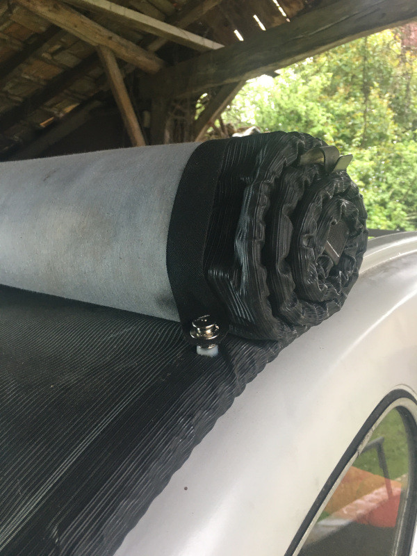

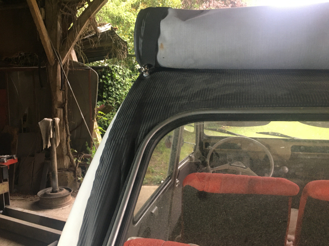

J'ai monté une capote à fermeture intérieure sur mon AZAM qui était équipée d'origine d'une capote à fermeture extérieure.
Les sangles de maintien vendues par nos marchands habituels ne m'ont pas plu, je trouvais ce plastique mal adapté :
https://www.mehariclub.com/fr/2600400-- ... on-capote/
Et les boutons pression peu pratiques et difficiles à verrouiller
J'ai monté ces sangles :
https://www.cipere.fr/fr/Citroen-2CV/2C ... /ANR17404/
Avec des boutons LOXX.
Eh bien, c'est le jour et la nuit !
Les sangles sont souples, les pressions tiennent très bien, et l'ensemble est vendu moins cher que les sangles et les pressions "ordinaires"..
Tu devras percer la capote pour y visser les pressions de maintien à l'extérieur :
A l'intérieur, ce sont les mêmes pressions LOXX que j'ai montées :
J'ai enduit les vis inox des pressions avec du mastic polyuréthane pour assurer la meilleure étanchéité possible..
Bonne fin de journée à tous !
