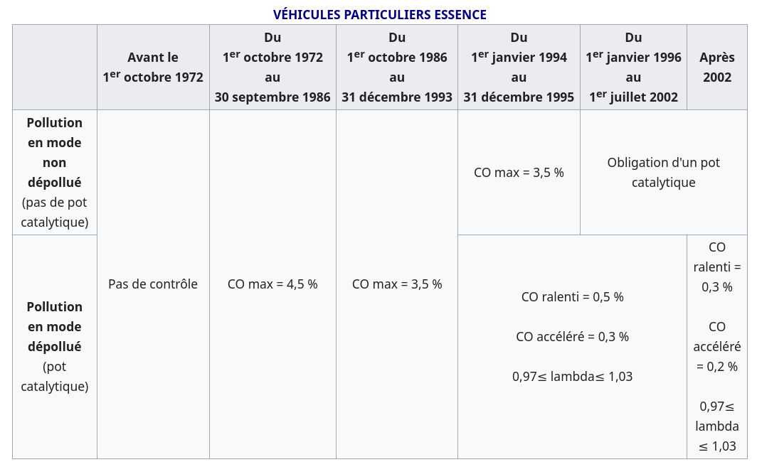

Date des contrôles :
Bonne soirée à tous !
Re: Contrôle technique AK 400
Merci Jean-Pierre pour le tableau !
la norme pour l'AK sera de 4,5% de CO donc !
Messages : 1641
Avec plaisir, @lucky40 !
Mais je ne sais pas comment mesurer ce taux, sauf si l'on possède un appareil spécial...
Si tu règles précisément le ralenti comme indiqué dans ce document, ça devrait passer...
Bonne chance !
