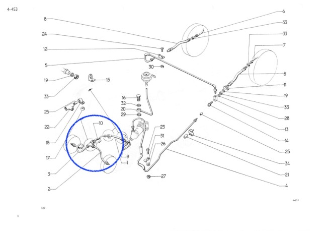

Voilà le montage merdique. En haut (vers la seringue), c’est raccordé au maître-cylindre, pas de durite souple ou d’enroulement rigide.
Qu’en pensez-vous ?
Qu’en pensez-vous ?

Re: Tube liaison MC/frein avant Méhari
Hi,
sur le catalogue des Pièces Détachées Citroën de 1973, il y a un zigouigoui ...
Trop fort !!
Merci, me voilà rassuré….reste à remettre en forme le tuyau…
Rectification, il y a une durite souple en 1…et ça, ça me manque.
Mais encore merci pour cette planche, là méhari est montée exactement comme cela.
Bon week-end en a tous.
Totor
Totor
