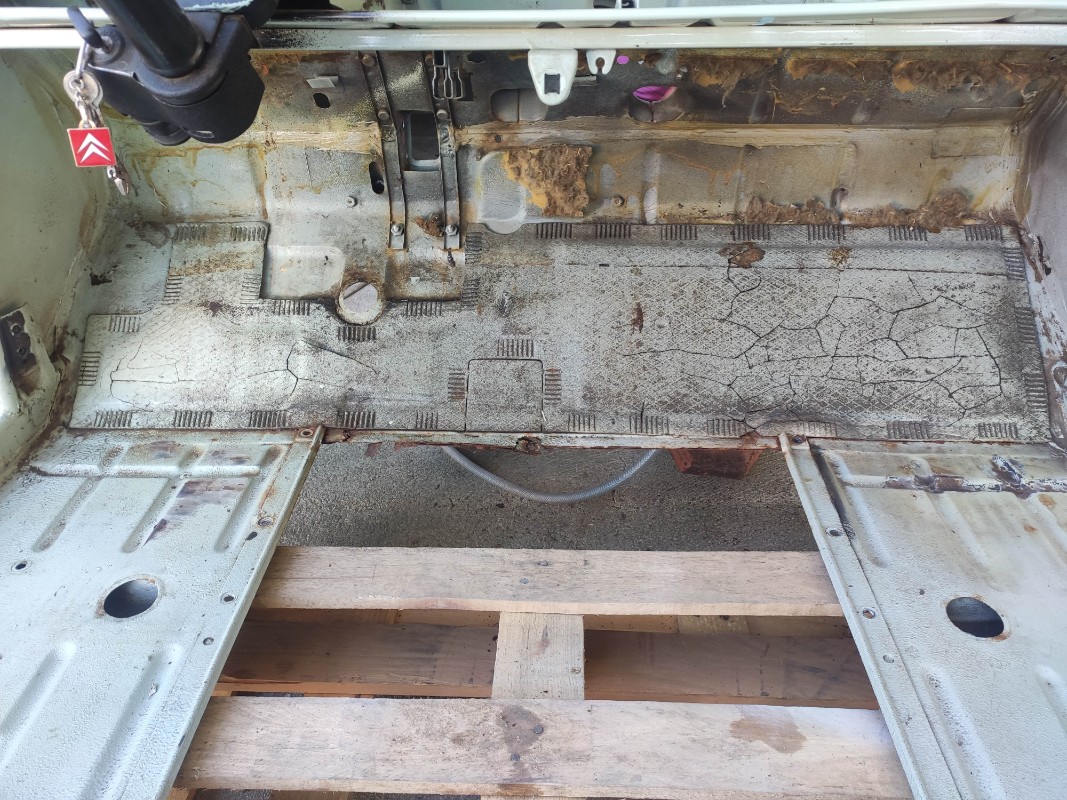

Sa avance, décapage des pc, nettoyage des pièce au fur et à mesure
J'ai deux question, la porte du coffre et la capote sont fixées sur la tôle grise mais cette tôle n'est pas fixée sur la caisse c'est normal ? Quand j'ouvre le coffre je peut tous soulever.
et ce marquage à l'intérieur de la porte du coffre, tampon de contrôle ?
- Messages : 14929
Re: 2cv6 Spécial vert jade
Non, la traverse est fixée à la caisse.
Regarde là : 6ème photo.
https://technique-mehariclub.com/fiches ... nterieure/
- Messages : 5897
La tôle de la capote est fixé par 2 visses de 5, de chaque côté à l'intérieur, le filetage se trouve sur la carrosserie
