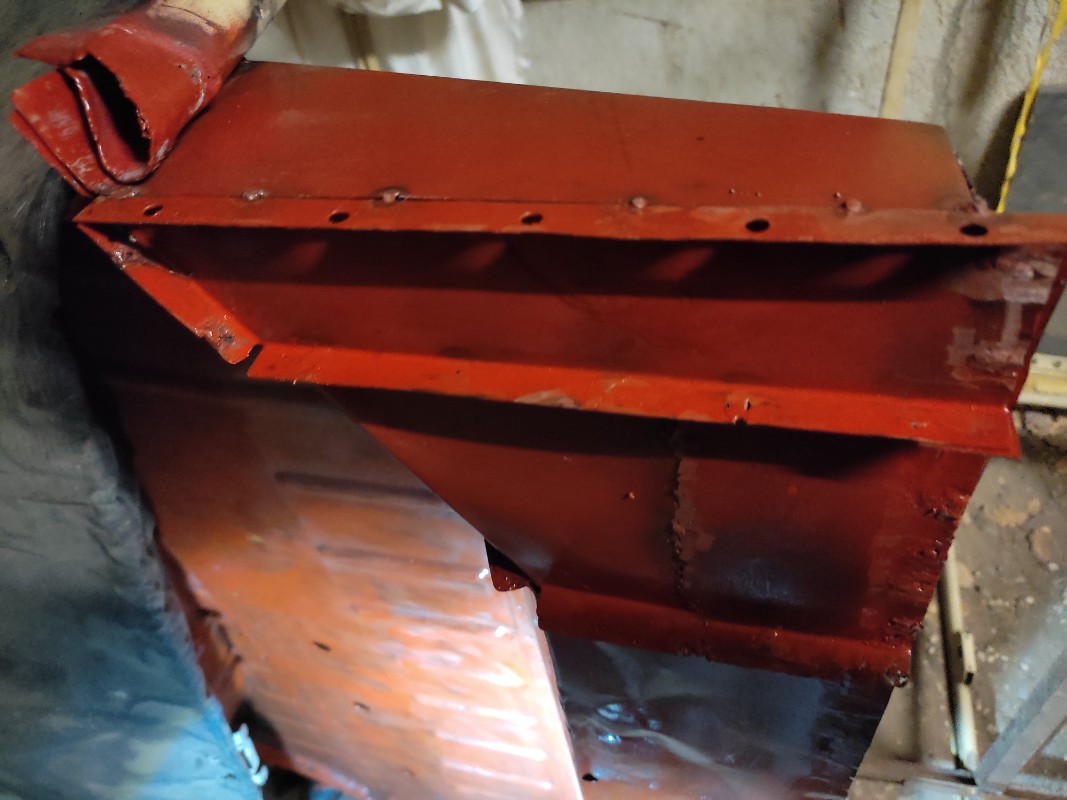

Aujourd'hui dernières greffes, enfin j'espère et fermeture du caisson sous banquette. Soudures au niveau de la gouttière pas facile mais je m'attendais à pire et à faire des trous énormes, j'ai pas trop envie de vouloir en faire plus et au final tout foirer.
A bientôt pour la pose du 2eme bas de caisse.

Bonsoir Eric, bonsoir à tous,
ça avance bien, dis donc !
Tu as donc passé du CIP à l'intérieur du caisson de banquette arrière ?
Quand je l'ai fait, j'ai pulvérisé du Rustol Owatrol dans les zones qui ne seront pas recouvertes de peinture.
Pas mal la soudure de la gouttière ! J'avoue avoir fait de plus gros pâtés

Bonsoir
Dans ce côté du caisson c'était plus attaqué par la rouille j'ai du refaire la plaque à la base du renfort, j'ai brossé ce que j'ai pu et 2 couches de ferose, 1 d'apprêt antirouille gris et un coup de bombe d'apprêt antirouille soudable.(photo ).La gouttière paraît relevée a la base sur la photo je suis retourné voir 2 fois finalement c'est au milieu qu'elle est légèrement plus basse, j'ai tapé au marteau ça bouge pas, mais bon en roulant vite ça se verra pas
et bonne soirée

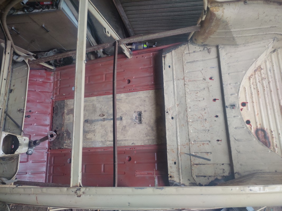

Aujourd'hui reprise des travaux avec pose à blanc des planchers ça a l'air de bien s'adapter pour de l' adaptable si tout va bien demain soudures. A bientôt

Ah oui Eric, tu as fait ça très sérieusement... Tu as soudé un cadre interne et tu as posé la caisse sur la plateforme...
Les soudures devraient se faire facilement, toutes les tôles ont l'air bien jointives...
Bon travail du week-end !
PS : tu as un poste MIG au gaz ou au fil fourré ?

Bonsoir
Merci @Eric13190 et @JPA_47 , je suis de près vos talents de peintres car ça va pas tarder pour moi, je regrette également de ne pas avoir un compresseur 100l, mais je ne pensais pas m'aventurer dans une restauration de carrosserie, j'ai fait faire la 1ere et pas très satisfait, je fais la 2eme pour être pour confirmer que j'aurais mieux fait de faire la 1ere et c'est sûr je ferai la 3eme
Oui j'avais soudé le cadre avant démontage, si @Pyl passe par là il peut voir le cadre en place soudé à 30 cm au dessus des bas de caisse ça permet un meilleur débattement pour travailler, et ça maintient surtout l'ensemble car je ne compte plus les fois ou j'ai tourné et retourné la caisse, cet après midi elle a même fait un quart de tour toute seule, je l'avais couchée sur le châssis pendant les vacances et en montant dessus la suspension me l'a éjectée heureusement rien de plié. J'ai tout soudé à l'extérieur à côté de la plate forme je l'ai juste reposée aujourd'hui pour voir si j'étais bien en face des trous, je voudrais finir tous les travaux de soudure meulage avant l'été pour éviter toute fumée suspecte visible de la vigie au dessus.
Je soude au fil fourré Parkside avec le poste de base fil 0,8 Lidl je viens de terminer au 0,9 ça va pas mal aussi.
Bon week-end

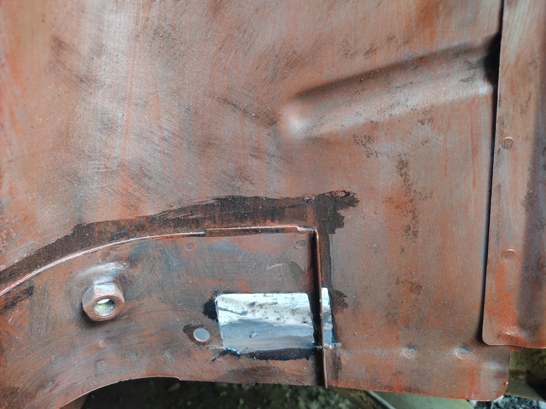

Voilà les planchers sont soudés en partie supérieure, il faut maintenant attendre quelques bras pour retourner la caisse et les souder aux bas de caisse.
J'ai fait une greffe au niveau de la tôle d'ancrage des ceintures AR sur l'extérieur et l'intérieur. J'aurais maintenant vos avis concernant la dernière zone à restaurer à savoir le panneau de feux AR qui est bien perforé à sa base mais pas au niveau du fond de coffre. Je pensais faire une greffe à la base avant de replacer le support de plaque neuf ça revenait nettement moins cher que de remplacer le panneau entier, mais je viens de voir que le marchand de pièces local vendait juste la tôle support de feux sans la traverse je ne savais pas que ça se trouvait,
https://www.mehariclub.com/fr/2201012-- ... v-origine/
Ce serait peut être plus simple pour moi que de faire une greffe, mais plus délicat à déposer l'ancien en sandwich dans les queues de pie. Avant de me lancer, est ce que certains d'entre vous auraient déjà changé uniquement cette tôle inférieure de support de feux ?
Merci d'avance pour vos retours.

Bonsoir à tous,
Je vais te dire, Eric, ce que je pense, en toute franchise : tu as fait jusque là un travail d'une qualité exceptionnelle, ne le gâche pas en essayant de conserver des tôles plus ou moins rouillées, sinon pourries...
Remplace le panneau des feux arrière entier, malgré son prix.
Ne fais pas comme moi, qui, jour après jour, étend du mastic, qui ponce, qui étale à nouveau du mastic, qui re-ponce, qui remet du mastic...
Mon travail laisse à désirer, c'est certain, mais je me suis lancé ce défi en voulant d'abord conserver le plus possible d'éléments d'origine, les réparer pour les réutiliser (dont les pots d'échappement et le réservoir, que n'importe qui de sensé, aurait remplacés, sans se poser de questions).
Ne commets pas les mêmes erreurs que moi, c'est mon conseil de ce soir !
Bonne soirée à tous

Bonsoir
Merci Jean-Pierre pour ton avis, je n'ai pas l'impression d'avoir fait quelque chose d'exceptionnel, c'est une première pour moi. Je vais commander la tôle inférieure support de feux étant donné que j'ai celle support de la plaque, ma traverse où se fixe la verrou de coffre n'est pas du tout rouillée, je la garde et en observant de près aujourd'hui pour changer le panneau entier il faut également dépointer au niveau des queues de pie. J'attendrai de recevoir la nouvelle tôle avant de démonter l'ancienne le plus délicat sera de repositionner les petits triangles qui semblent collés sur les côtés et les points d'ancrage de l'antique capote longue, ils ne servent à rien mais font quand même partie du patrimoine
. Ca va me faciliter la tâche car je ne suis pas adepte du mastic, j'ai rien contre c'est le ponçage qui me rebute.

Bonjour Eric, bonjour à tous,
Je pense que tu as raison d'attendre les nouvelles tôles avant de dessouder les anciennes.
Ces assemblages de tôles paraissent complexes, et j'avoue que cette complexité m'a souvent basculer vers la conservation quand il m'a fallu choisir entre réparer ou remplacer.
Ceci dit, au fond, je ne crois pas qu'il faille faire le choix entre travail délicat et pérennité des travaux.
La rouille, si elle est présente quelque part, même dans un tout petit coin, rongera les tôles, tôt ou tard...
Non, je n'aime pas poncer non plus, la poussière m'est désagréable. J'essaie de limiter les parties mastiquées, mais je reconnais qu'il y en a plus que je ne l'aurais voulu "avant" !
Bonne journée à tous

J'ai reçu aujourd'hui ma tôle de support de feu AR identique à l'origine, y a plus qu'à se mettre au boulot. A bientôt pour la suite et le résultat
- Messages : 16441
Re: Renaissance 2cv6 1978
Au boulot ... hop hop hop !!

Merci @Eric13190
Normalement ce sera la dernière étape de tôlerie sur caisse.
Le portières et malle sont en état correct, à part une base de porte AV au niveau de la rainure du joint.
Je tenterai un redressage du capot qui a dû s'ouvrir en roulant et qui a la marque de la traverse de capote mais je ne m'acharnerai pas.
Les ailes AV sont récupérables les AR seront neuves "origine" achetées en promo très intéressante l'an dernier.
A bientôt

L'opération s'est bien passée, pas de complications
c'est accessible à tous.
Je suis surpris de l'excellent état de la traverse, un petit trou à traiter et boucher au niveau de la petite plaque de renfort du fond de coffre avant remontage. Eric

Beau travail de découpage, Eric ! Tu devrais être tailleur ou couturier !
Il ne te reste plus qu'à souder...
En tout cas, encore une fois, félicitations !
