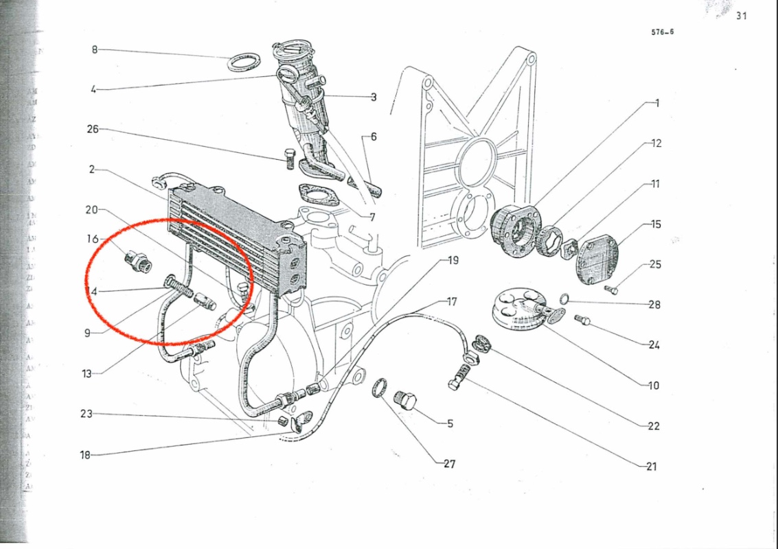

Si ton bouchon est sur le coté droit, c'est le bouchon du clapet de décharge :
PS : pour tes traces de joint, papier de verre 400 à l'huile ou scotch brite. Pas d'utilisation d'outil métallique. Ou si tu as la possibilité, sablage mais exclusivement au bicarbonate puis rinçage eau chaude (un bloc moteur ne se sable pas aux microbilles ou au corindon).

Bonsoir,Lolodubalaou a écrit : ↑22 oct. 2023, 20:49 Si ton bouchon est sur le coté droit, c'est le bouchon du clapet de décharge :
Malheureusement pas de possibilité de sablage. Le Scotch brite me plaît assez comme solution.
Son côté vintage certainement....et puis j'en ai sous la main
Quant au bouchon de clapet de décharge.......c'est bien mystérieux pour moi.
A quoi ça sert?
Dois-je le déposer ?

C'est le clapet de décharge qui régule la pression d'huile dans ton circuit de graissage, pression qui pour ton moteur, doit être comprise entre 4 et 5 bars, à 6000 tours/minute.
Le déposer permet d'en vérifier l'intégrité et la propreté (bouchon, ressort et clapet).

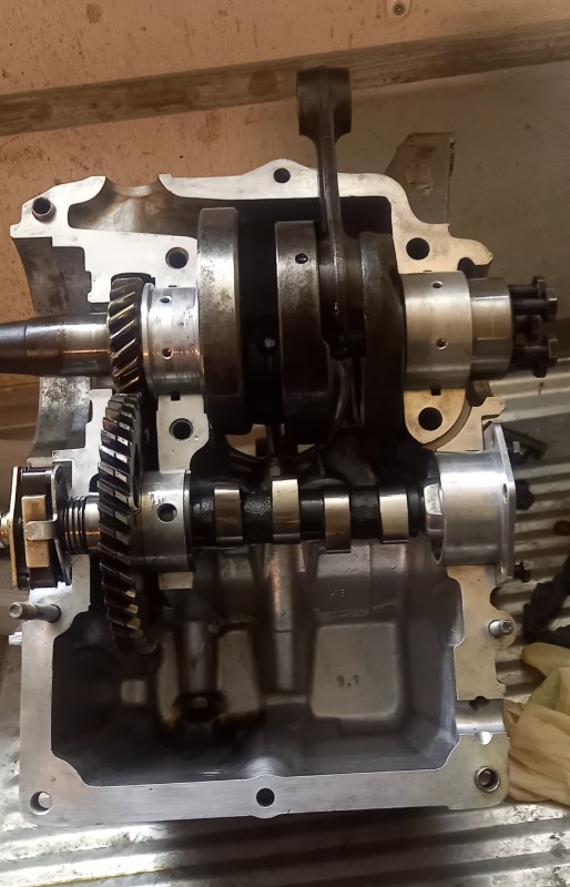

Re: Moteur 2cv AYA 2 435 cm3
Tout suit son cours....à mon rythme. Mais je ne suis pas très pressé.
J'ai remonté vilebrequin et arbre à came et prépositionné le corps de la pompe à huile.
Je ne crois pas avoir fait de bêtises. Mais je joins des photos.
N'hésitez pas à me donner des avis.
D'autre part, les questions du post précédent restent ouvertes...merci

Bonjour à tous
La question du jour:
Comment sont positionnés les poussoirs de culbuteurs?
Est-ce que les trous des poussoirs doivent être en face de ceux du carter?
Merci pour vos avis ?
