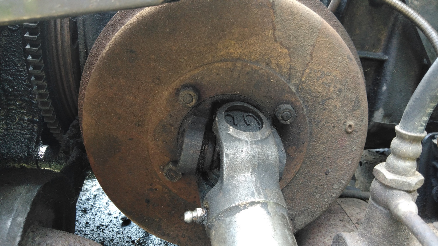

Merci, j'ai retiré les 4 écrous côté boîte de vitesse voir photo :

Les mâchoires sont grippées probablement à cause d'un frein à main resté trop longtemps en position serré...Y'a plus qu'à sortir les tambours pour décoller les mâchoires et faire un état des lieux de l'intérieur .Les tambours seront peut être à réaléser si la rouille s'y est installé, les mâchoires à remplacer ( c'est pas très onéreux)...les escargots aussi auront peut être besoin d'un peu de dégrippant...

Salut, je suis pas un spécialiste des anciennes mais logiquement si tu retire les 4 écrous + le graisseur, tu dois pouvoir faire "coulisser" le tambour le long de la cardan et avoir accès aux mâchoires.

Ok, voilà mais je n'arrive pas à retirer le cache ou disque (?) malgré nettoyage et dégripant
- Messages : 7487
- Âge : 50
Re: Roues AV bloquées sur ma 2cv
Tu as essayé de le "frapper avec une massette en caoutchouc... ce doit être vachement grippé la dessous pour que ça te resiste.
A part mettre le feu à la voiture, qu'est ce que tu espères faire avec ton chalumeau ? Chauffer suffisamment fort pour dilater le tambour et le décoller de la quincaille intérieure ?
Tu es assez joueur ?
PS : pour ma part, je noie de dégrippant miracle de François 44 (50% acétone / 50% huile ATF) et j'attends puis je tape pour décoller et je recommence à noyer, j'attends et je tape et je ....
bonjour
je commencerai par liberer le frein à main en dévissant les 2 écrous papillon qui se trouvent derrière la traverse
ensuite voir les exentriques si ils tournent de mémoire clé de 14 cela permettra de dégager les machoires
ne pas hésiter de frapper avec une massette tu ne risques rien
bon courage
bon courage
- Titi 38
- Messages : 1235
- Ma deuche : 2CV type AZ
- Localisation : Région de Voiron Isère
C'est bien une clé de 14 pour desserrer le excentriques. (1/4 de tour suffit).
Pour passer le tambour, il faut légèrement agir sur la suspension (La comprimer) afin de passer le croisillon coté boite. Si les mâchoires sont collées c'est plus difficile.
Titi 38.
Titi 38.
- lucky40
- Messages : 3424
- Ma deuche : AK400 76
- Localisation : Haute Lande
J'essaierai avec une massette, mais pas en caoutchouc, ça ne servira à rien...en tapant tout autour du tambour avec du dégrippant...quand ça résiste trop, j'y vais avec un jet de laiton ou d'alu et je frappe sur la côté du tambour à différents endroits, jamais deux fois de suite sur le même endroit...comme le dit Deuch89, on peut taper un peu fort (pas comme un bourrin bien sûr) c'est solide un tambour ...ça finit toujours par venir !

Bonjour, après de multiples essais de dégrippant et marteau (pas facile avec le conduit de chauffage, il doit me rester un écrou). Clé à pipe de 32 (hélas pas de grand débattement), la roue tourne très difficilement mais pas l'écrou ! Pour ce qui est de sortir le tambour, walou !
