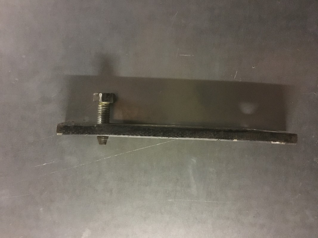

Ayant acquis une nouvelle à rénover pouvez vous me dire comment se fixe la traverse au châssis au dessus du réservoir pour les ceintures de sécurité ?

La traverse se fixe avec quatre boulon de m 9x125 par le dessus et des plaques avec trous filetés sous châssis qui les emprisonnent .
