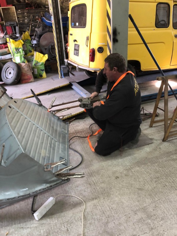

bonjour
suite de l'avancement
aujourd'hui
soudure plancher et caisson sous banquette
aujourd'hui

Impressionnant, le nombre de piéces changées.
Je comprends mieux pourquoi tu as investi dans une pointeuse, cela a dû grandement te faciliter le travail.

oui une pointeuse c'est bien mais le poids de la machine a bout de bras c'est lourd
mais ca aide bien
oui pas mal de pieces changer

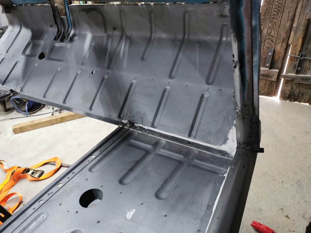

salut quelles photos supplémentaire pour aujourd'hui
soudure du plancher pédale fini houlà j'ai pas faire de photos
mis en place du support de bâche et la bâche et du coffre pour voir comment sa se monte et la bein la caisse est vrillé 4 cms j'ai pas pris de photos mon photographe amateur dame beatrice dit bea ma femme a oublié de prendre des photos bref je vous explique j'ai sanglé la caisse a l'arrière niveau porte gauche en haut et niveau porte droite en bas car elle est vrillé avec une sangle je vais remettre la sangle pour vous montrer et je vous ferait une photo pour vous expliqué et ca sera mieux a comprendre bref problème résolu
caisse revenu
avec un serre joint idem je ferai des photos pour mettre a niveau le coffre ya les montants arrière alors je sais pas rapport a certains je parle petit negre mais avec des photos ca ira mieux promis
voila plancher de coffre souder et traiter destructeur de rouille
bon comme on le voit j'ai pas tout le matériel un potence de levage serez bien mais on fait avec ce qu'on as ( une potence de balançoire suffit largement a médité )
voila pour aujourd'hui
quelles photos de mon pitre photographe
bonne soirée
caisse revenu
bonne soirée

- Filofax
- Messages : 1746
Re: restauration 2cv6
Moi, j'ai compris ton petit nègre comme tu dis.
Vu tout ce que tu as changé, ce n'est pas étonnant qu'elle est un peu "bougé" et le principal est que tu as pu redresser le tout.
Tu fais du bon boulot, continue.
2 petites questions quand même :
Pourquoi mets tu les joints PU avant avoir apprêter ?
Quelle protection as-tu mis justement au niveau des joints pour éviter que la rouille ne puisse s'installer ?

salutFilofax a écrit : ↑21 mars 2023, 00:39 Moi, j'ai compris ton petit nègre comme tu dis.
Antirouille soudable zinc avant le pu
pour le pu avant l'apprêt pour que l'apprêt me corrige un peu les défauts du joint pu

Comme toi, j'ai mis également de la peinture riche en zinc soudable, mais avant le PU j'ai appliqué sur l'ensemble de la caisse du Tustol CIP.
Après le PU j'ai également mis un coup d'apprêt garnissant pour masqué le joint entre autre, mais pas que

Vraiment du super boulot Nono... Et oui, ça fait les bras la soudeuse par points... J'ai la chance de pouvoir en emprunter une au boulot, rien que de la ramener c'est un calvaire ;o))
C'est une affaire qui roue, et à vitesse grand V, fait gaffe qu'elle ne s'enrhume pas ! Juste une suggestion : tu pourras dire à Madame Béatrice de te faire un beau cadeau pour Noel (ou pour ton anniversaire)...
Un beau bleu de travail avec des chevrons dessus, tu verras, ça marche mieux
Ok, je sors...
Bonne continuation, et merci pour le partage !

je ne suis pas pour le rustol cip il ne dure pas dans le temps déjà fait l'expérience une réparation traiter avec et quelles année après c'est ressortit la rouille je préfère le convertisseur de rouille ECAR-ERC100 il faut aussi office de prétraitement ca bouge pas quand tu traite la rouille et quand ya pas de rouille ca prétraite donc pour moi c'est le mieux après c'est mon avis
pour l'apprêt garnissant tu aurais pu mettre de l'apprêt époxy avant et mettre l'apprêt garnissant direct derrière on appelle ca mouillé sur mouillé ca évite de poncer l'apprêt époxy pour mettre l'après garnissant ou vice versa mais aucun intérêt de mettre un apprêt époxy sur un apprêt garnissant après moi c'est ce que je fait mais c'est mon choix je ne te dit pas que ce que tu as fait n'est pas bon loin de là mais l'époxy est bien plus résistant que le garnissant surtout au niveau des passages de pieds
