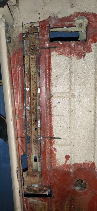

Alors voilà j'ai une question qui peut paraître idiote ça me turlupine.
Souhaitant changer mes planchers prochainement (dans quelques mois) je me demandais si il était pas possible de les changer sans décaissement je pense que pour les réglages et la mise au point ce serait plus facile d enlever un plancher de le repointer sur place et ainsi de suite quand pensez vous ?
Cordialement
Cordialement

bonjour
cela me semble bien plus compliqué que d'enlever la caisse !...le plancher tient toute la caisse...

À voir, en faisant pas les deux côtés en même temps, et en calant le bas de caisse avec des chandelles, pourquoi pas. Par contre, faut tout démonter l'intérieur de l'habitacle...

J'essayerai et je vous mettrais les photos si tu dit que c'est faisable .
Je dis ça car j'ai pas un grand garage et malheureusement pas de jardin c'est par manque de place que j'avais pensé a une solution secondaire .
Mais pourquoi dis tu tout démonté si j'enlève les sièges et les porte voir le volant je n'aurais pas la place ?
Le tbd c'est pas la peine où faut quand même l'enlever ?

si c'est juste les 2 planchers latéraux tu n'as pas besoin de démonter ton tdb .

Ah oui pardon je n'avais pas précisé !
Oui ce sont les planchers latéraux avant même pour être encore plus précis rien de grave mais je me dis autant les changer et repartir sur du neuf vu la vitesse de la rouille sur nos titine ...et encore je n'imagine pas ceux qui ont des routes salés l'hiver moi ici dans le Var je suis pas a plaindre.
Et pour la peinture de ces plancher une fois posé comment procéder je penser les traité dessous et peinture en bombe du même code couleur de la la mienne rouge vallelunga et faut il y mettre en plus un vernis ou les bombe qu'ils vendent ce n'est pas la peine ?
Bon il y auras les tapis en caoutchouc dessus mais pour être plus propre ....

Pense à protéger alors, c'est juste au cas où si tu utises une meule. Le étincelles arrivent à piquer le plastique et le verre. Protège bien tes vitres... Sinon pas de soucis juste les sièges et les ceintures...

Une petite photo des dégâts sur le plancher, ce qui m'inquiète ce n'est pas la modeste bande de tôle bouffée, mais les raidisseurs que je vois pas comment les réparer ou remplacer...
Je vais gratter large la peinture autour des trous histoire d'y voir plus clair !

Voilà le raidisseur malade
