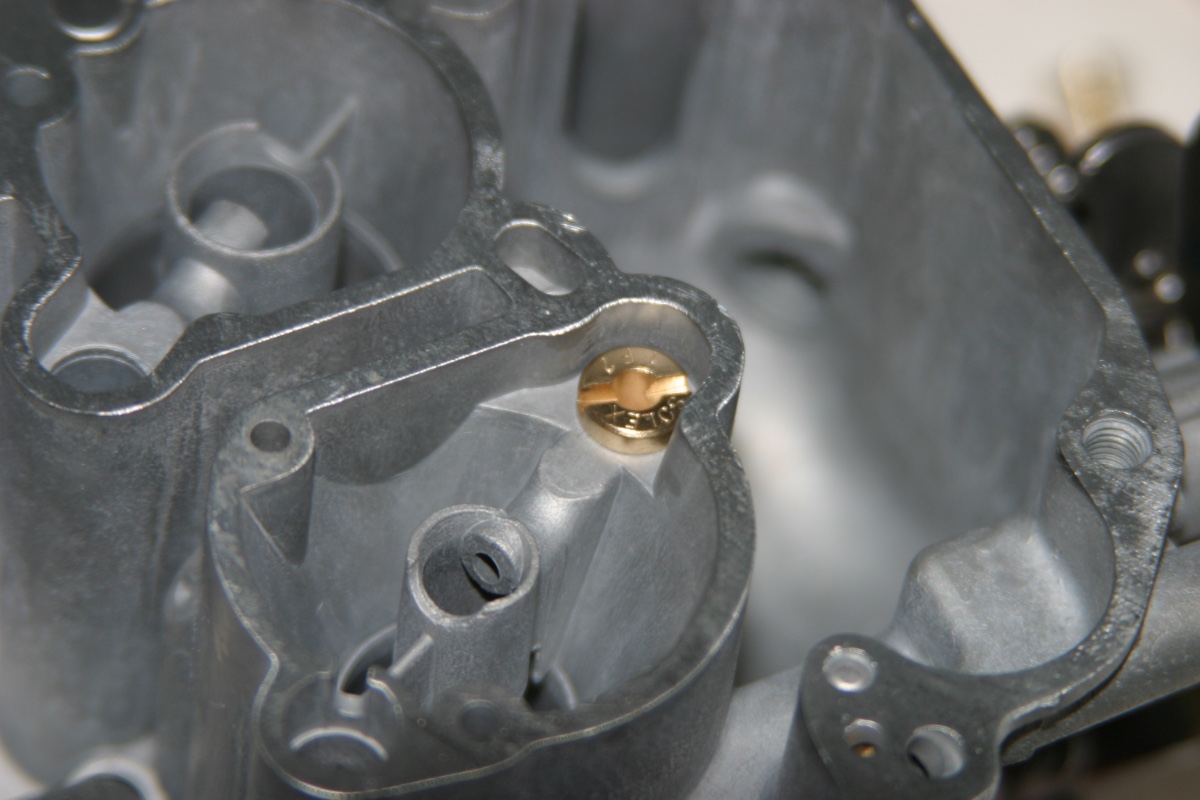

Rafa_ami6,
je ne peux que te féliciter pour les ultra-sons.
Pour ma part, j'utilise un 6 litres (c'est suffisant pour mettre toutes les pièces d'un 26/35).
Je l'ai acheté cher, chez BPAC, à Rennes (je suis breton ...). Tu dois pouvoir le trouver moins cher ailleurs, notamment chez Vevor ...
Ce qui est important pour moi, est la chimie que tu mets dans ton bac.
Là aussi, produits de chez BPAC.
=> pour l'alu, du TR3, dilué à 3% (soit 120 ml pour un bac de 4 litres)
=> les pièces en laiton, dans un petit pot de confiture qui flotte dans le bac, avec du RW 77, dilué à 5%
Trois fois 20 minutes à 55°.
Cette procédure me convient parfaitement !
PS : n'oublie pas le trempage de ton carbu dans du diluant cellulosique, 24 heures avant et un sablage (bicarbonate ou microbilles de verre) après ...
Et tu passe de ceci à ceci !

Magnifique le carbu après un bon bain !

Soyons honnête,
il n'y a pas que les ultra-sons ... Il y a aussi environ 6 heures de boulot en plus mais quand on aime ...
C'est vrai que je ne me lasse pas du résultat ... Laurent
PS : et dedans, c'est propre aussi !
