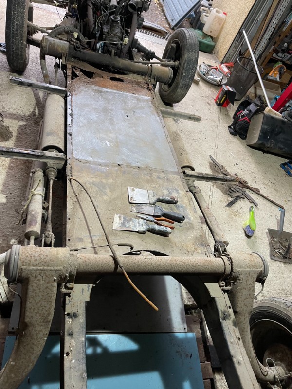

Hier et aujourd’hui j’ai préparé la petite pour le décaissage : yes !!!
Donc après avoir ôté les dernier câbles électriques et petitses commandes ainsi que les derniers écrous récalcitrants (surtout un :pas content: ), je commence à lever la caisse côté conducteur, difficile de décoller le châssis du plancher…grrr
Alors on passe de l’autre côté : impeccable , presque trop facile !
Retour côté conducteur, et là, je m’aperçois qu’il reste 4 boulons à la con qui tiennent le support de la ligne d’échappement !
Ils étaient sous une petite couche de peinture bien épaisse !
Bon rien de grave, après 4 coup de forêts de 12mm, plus aucune résistance.
Ce soir j’ai placé un poteau bois carré entre la caisse et le chassis au cas où les deux me fassent une blague dans la nuit
Place au photos (elles sont dans l’ordre décroissant …mais c’est pas grave ) oup’s
Bonne nuit !

Et non Deuchémol, ça ne traine pas pour le moment...Je me mets dessus une à deux heures maxi par jour, mais ça avance pas mal.
Aujourd'hui, on a décaissé avec l'aide de mes enfants...c'était cool de partager ça avec eux
Quelques photos et deux petites vidéos :
Je commence à maitriser l'outils d'insertion de photo on dirait !
Et voici la vue de près, après un léger nettoyage de routine :p
A bientôt pour la suite...
Fred

Hello !
Aujourd’hui, un peu plus d’une heure de bataille pour sortir le moteur…je sais pas comment j’ai fait la dernière fois, mais en cette fin de journée, rien n’est allé !
Pour commencer, les écrous étaient amoureux des goujons, ensuite la clé ne passait plus sur les écrous du bas : obligé de couper ma clé de 17
Ensuite, le support de moteur à roulettes qui devait accueillir la bête, ne passe pas au niveau de l’embrayage…il butte au centre
j’ai dû fabriqué un « repose moteur » du type planche à roulettes pour pourvoir le déplacer facilement sans qu’il soit dans mes pattes quand je fait autre chose !
Rien de plus pour ce soir !
Fred

« Quel boulet ! J’ai loupé les deux dernières pages du sujet du forum que tu m’a indiqué…comme j’ai voulu répondre pour l’emplacement précis, je m’en suis aperçu » fin de modification du message.
Et voilà ! J’ai trouvé l’endroit exact sur l’AZU-B de 1972.
La frappe à froid se situe au niveau du trou d’encrage de la banquette avant, côté passage, à 18/20 cm du bord droit du châssis et entre 10 et 20 cm en arrière de la traverse avant du châssis.
Comme je ne suis pas sûr d’être très clair : des photos !!!
Entre 10 et 20 cm en arrière de la traversé avant supportant la caisse.
A proximité du trou de fixation avant de la banquette sur le châssis et on distingue un peu l’enfoncement de la zone
A 20cm du bord droit du châssis
J’ai eu un peu de chance et un peu de flaire pour tomber dessus assez rapidement…
Il y avait un enfoncement prononcé à cet endroit précis du châssis…j’ai tenté le coup comme on dit !
A +
A +
Fred.

ils étaient hyper prévoyants en mettant cette frappe à froid en dehors de la zone pourrie par la rouille !!!
Blague à part, c'est un projet qui avance bien!
Que tu répares ou changes de châssis, bon courage pour la suite.
