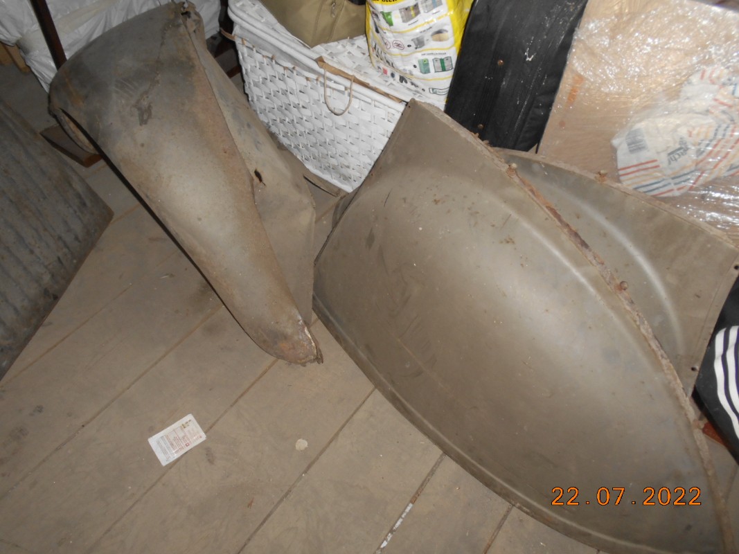

Non, une aile avant vaut 1000€, le capot encore d'avantage, un phare 250€, les banquettes 300€, les jantes 250 pour les ajourées 350 pour les pleines...
Il y plus de 1000€ d'assises en repro, 100€/portière, bref on et loin des prix habituellement pratiqués, d'où ma satisfaction d'avoir une voiture quasiment complète...

J'ai déjà tout cela, c'est juste pour te dire qu'avant de l'envoyer à la casse j'aurai beaucoup de choses à récupérer !!
