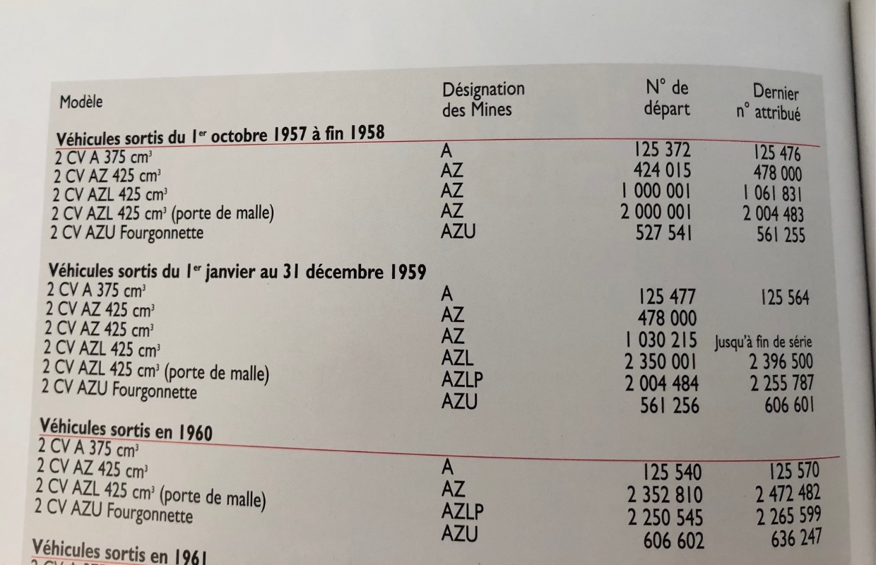

Concernant le numéro de série pourtant la liste précise que les numéros de série des AZ de 1958 sont compris entre 395.335 et 478.000...
A moins que, comme l'un d'entre vous le soulignais, ce soit une année modèle 1959.
Mais en prenant basiquement ce tableau des numéros de série suivant les années, ça ne colle pas...

Pour l’année 1958, il manque des numéros sur le tableau du site.
Voilà ce qu’il y a sur deudeuchmania par exemple
L’asterisque c’est pour préciser les nouveaux numéros de série, en gros les fins d’années !

On s'en rapproche effectivement mais mon numéro commence par 1032..
Peut-être que là encore quelques numéros font défaut ?
C'est par ailleurs étrange car je croyais qu'il n'y avait pas eu beaucoup de AZ en 1958 avec la sortie des AZL et AZLP.

Comme je le disais, les numéros diffèrent en fonction des sites et des ouvrages.
Je viens de regarder ce matin sur le mien
Et on voit bien que ton numéro apparaît. Après, pour la date, c’est vague. Maintenant, il n’y a pas de raison que la date sur ta CG soit inexacte
Les modèles dit AZ étaient dépourvus à l’origine de malle arrière mais on sait bien que l’appellation AZL et AZLP n’était pas gage d’équipements obligatoires
En résumé, une AZ ou AZL pouvait aussi avoir une porte de malle. Donc là, à voir avec le véhicule

Pour info les mentions L, LP puis plus tard AM ne sont pas notées sur les cartes grises seule la mention AZ est inscrite.
Sur les photos ta deuch a tout d'une AZLP. Et enfin il y a quelques erreurs sur la liste des numéros de série sur le site (inversion ou décalage... !?)

Petite liste pour essayer d'identifier le modèle :
- pas de clé de contact
- malle arrière (le document "propagande" 10005-9-57 précise que l'AZL est livrable avec une porte de malle fermant à clé)
- baguettes chromées bas de caisse, rainure centrale capot, portes
- buse de dégivrage du pare-brise
- immatriculation arrière centrée mais pas d'éclairage
- N° série 1032XXX
A priori une AZL plutôt qu'une AZLP ?

AZLP est apparu en septembre 1957, elle se différencie de l'AZL par la présence d'une porte malle métallique.
Le reste est identique, tout ce que tu décris est présent pour les 2 modèles.
Il est spécifié sur mon fascicule, que l'adoption de la porte de malle, à entraîner la modification de la jupe arrière pour tous les modèles, la plaque d'immatriculation est centrée et séparé par un éclairage (même AZL).

Ta deuche semble être une AZL. Maintenant, si ta plaque n’est pas en deux médaillons, c’est une réparation qui a été faite et le panneau arrière n’est pas d’origine. Après, ça se change, avec l’aide d’un bon carrossier !
Maintenant, si on doit jouer à un jeu de pistes, le mieux est de poster des photos de ta deuche dans la section adéquate et ensuite, on pourra parler sans se tromper ! :wink:

Après, comme a dit @Eric13190, ne pas confondre caisse et série AZ,AZL, AZLP, qui sont des finitions (et qui n’apparaissent pas sur la CG)
Ta deuche semble être une AZL 58, avec ses baguettes en alu
