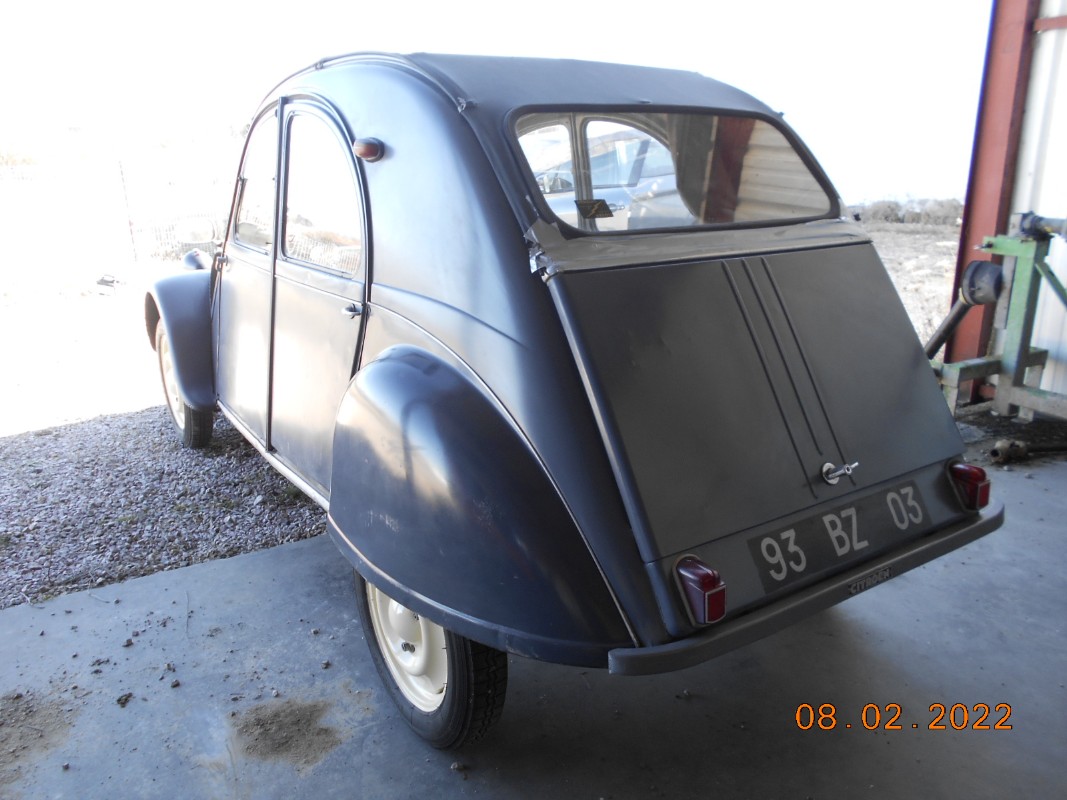

Prochaine étape pare chocs arrière et les rétros !! Et bien sur régulateur !!

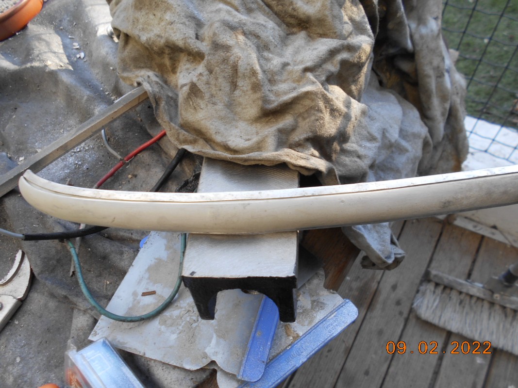

Sinon voici mon boulot sur le pare chocs:
Il a fallu enlever la baguette, redresser la tôle et rattraper au mastic de carrossier.
J'ai bien sur rebouché les trous laissés par les agrafes des baguettes.

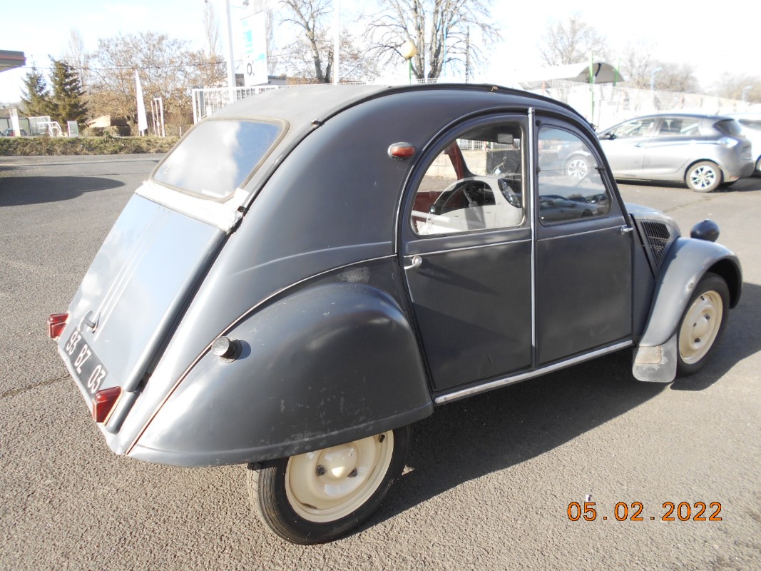

J'avoue être assez content !!
Dommage que je sois en contre jour...

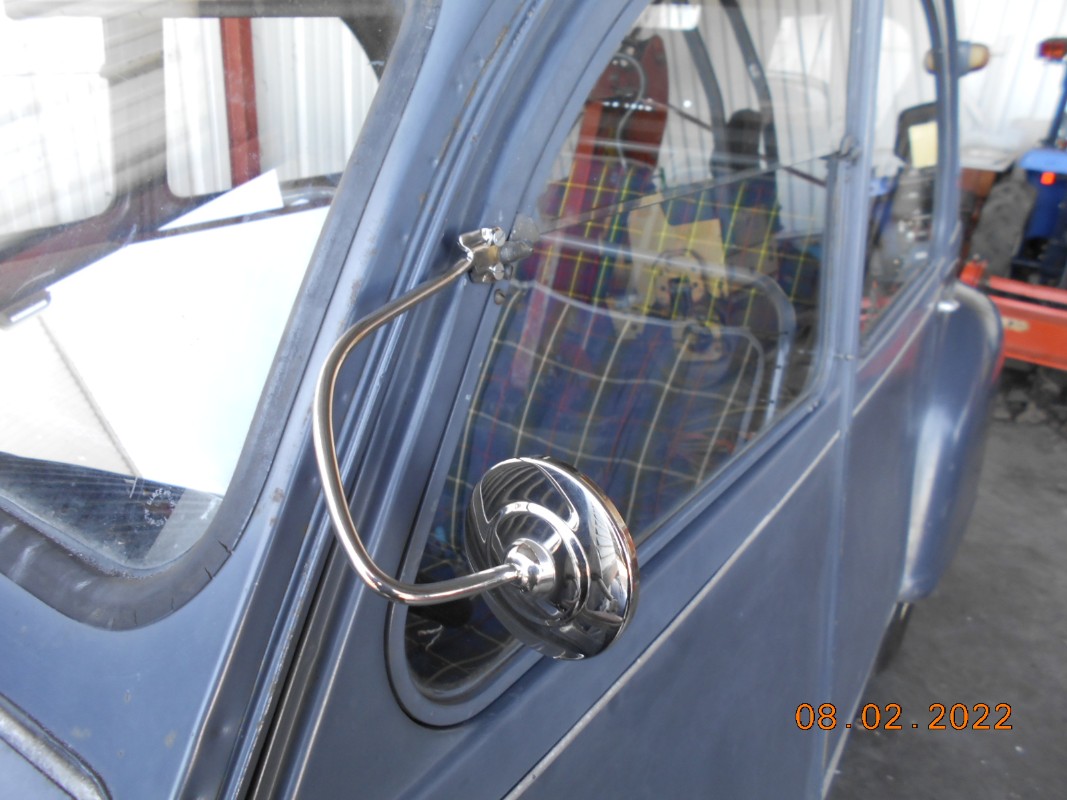

Sinon j'ai essayé de monter un rétro repro ... une horreur !! C'est tordu de telle façon que c'est inutilisable, va falloir corriger les torsions faites n'importe comment.
Ceci dit c'est pas bien d'installer une repro, mais le seul authentique que j'avais vu en vente était à 180 € !!
Faut pas exagérer !!
