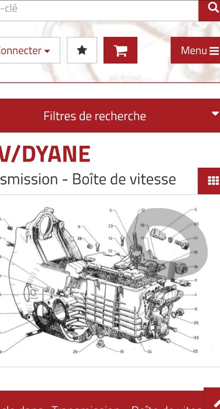

Re: compteur vitesse
C'est un câble qui est connecté à l'arrière du compteur et à la boîte de vitesses. S'il marche de façon intermittente, peut-être qu'il est grippé.
https://mcda.com/planche-de-bord-ami-8/ ... ami-8.html
