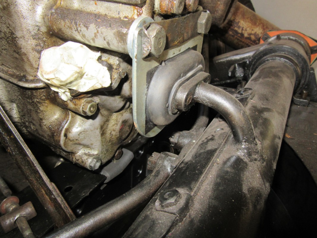

Salut @capra ,
En regardant ta dernière photo du châssis que tu as posté je me demande si tu n'as pas monté le silentbloc support de boite à l’envers, normalement la partie en caoutchouc rentre sous la boite et sur ta photo il est coté support de direction !!
Vérifie !
Jean-Marc
Vérifie !
Jean-Marc

Bonjour Jean-Marc,Jean-Marc a écrit : ↑20 oct. 2021, 08:24 Salut @capra ,
Vérifie !
Jean-Marc
j'ai en effet inversé le silentbloc, pour gagner en longueur.
les dimensions du châssis n'étant pas tout à fait identiques à l'original, j'ai procédé ainsi pour amener un peu plus le moteur vers l'avant, comme il doit être, sinon, j'aurais pu aussi insérer des cales, de mémoire, d'ailleurs, j'ai du mettre deux rondelles de chaque coté pour compenser.
Tu as l'œil
Le silentbloc garde son effet de silentbloc.

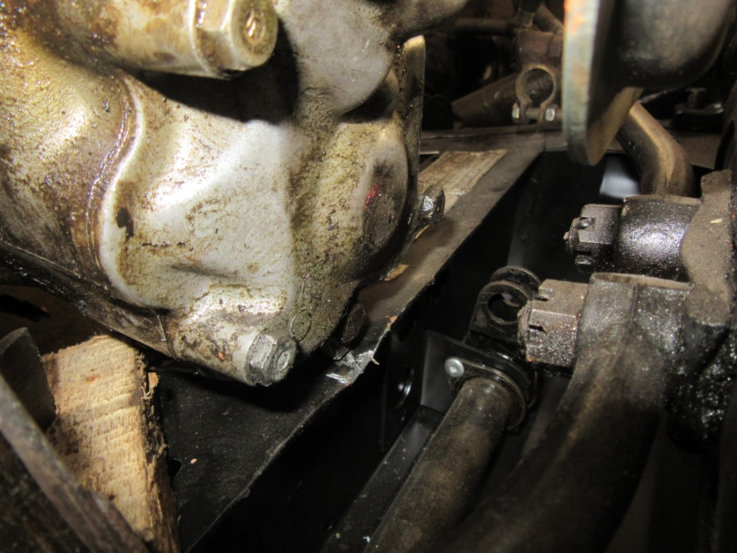

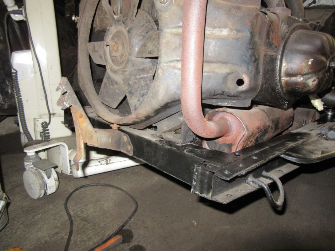

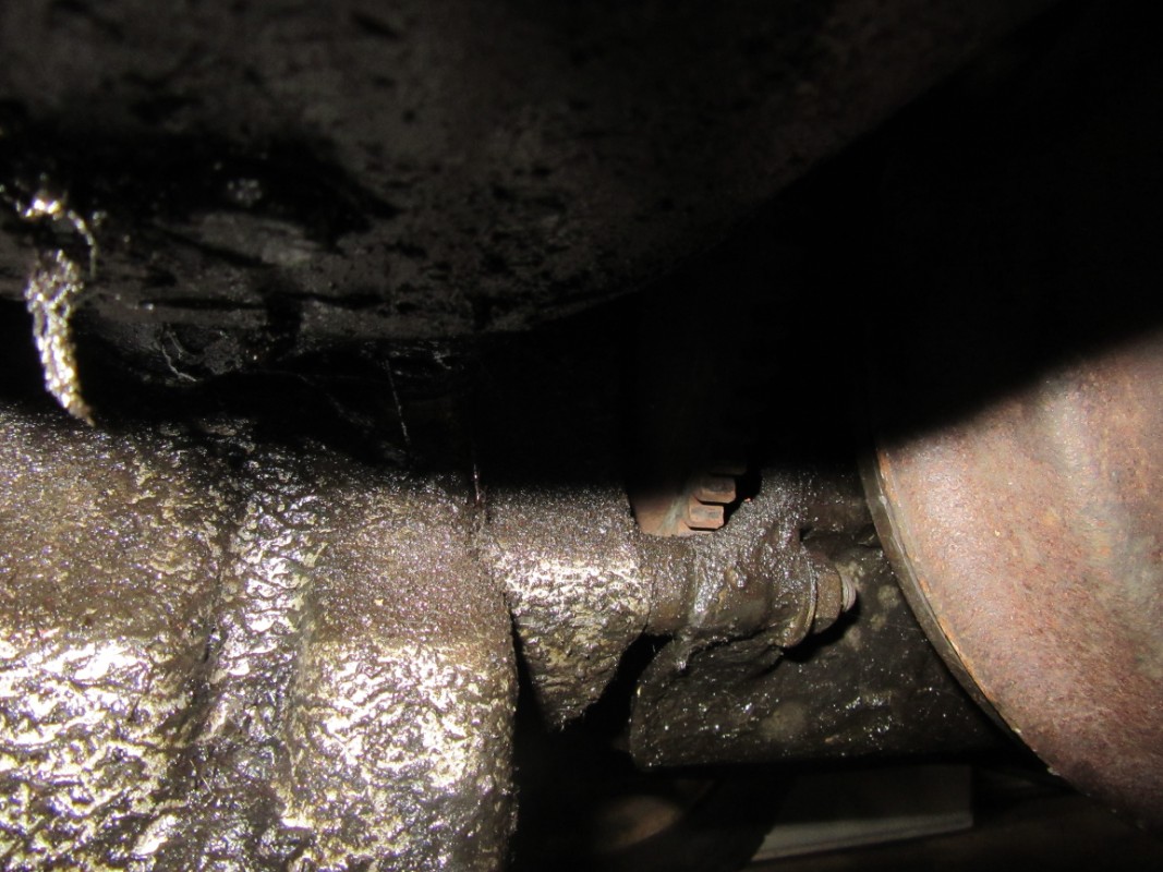

Quelques photos, si tu peux voir quelque chose au niveau de la jonction boite moteur...
et photo pour montrer la position de la boite de vitesse.
On voit bien que la gorge est beaucoup trop loin pour avoir une quelconque utilité.
Etonnant que l'on soit les deux seules personnes dans cette situation

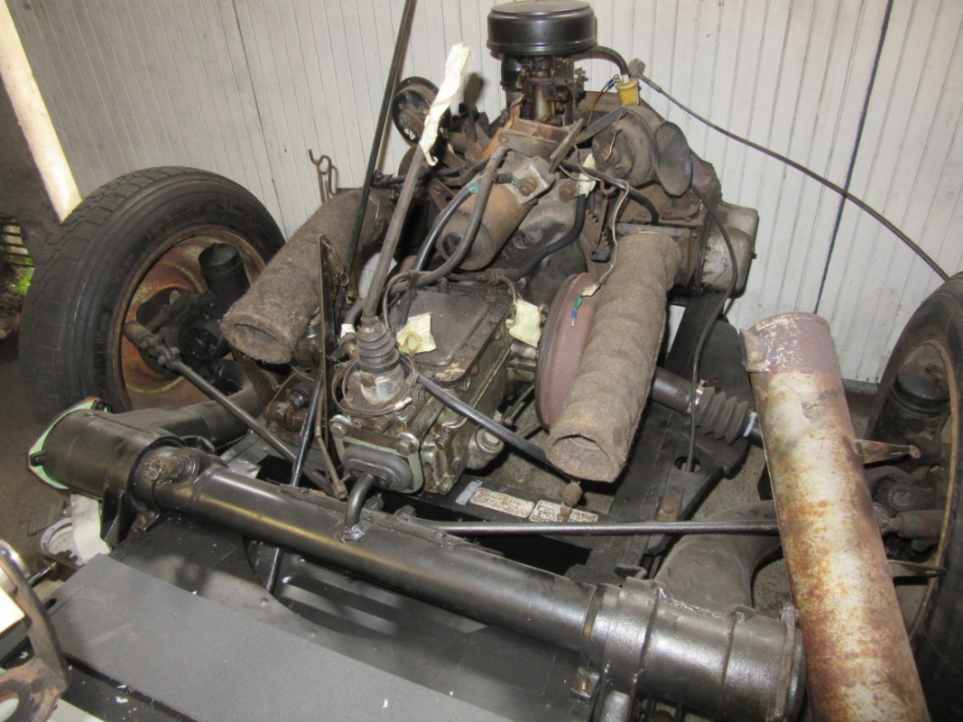

Mais @capra ta boite est vraiment trop basse !!!
Peux-tu faire une photo de la patte qui est soudé sur la train avant ? celle ou est justement fixé le silentbloc .

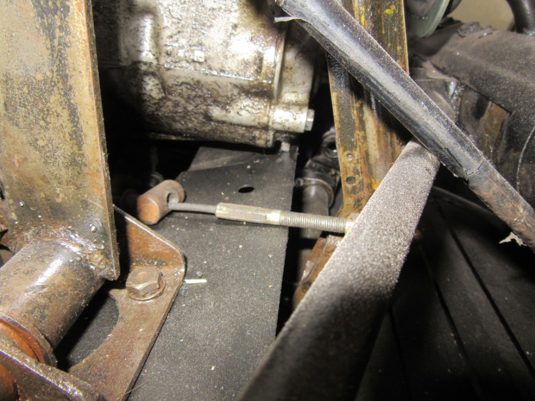

Re: châssis de 2cv abimé - casse sur les nervures et rouille à l'intérieur
Le câble du frein à main n'est pas du tout à sa place !
Il doit passer à travers la traverse du châssis et non pas au dessus . Dans la position où il se trouve c'est sûr il empêche la boite de se positionner correctement !

Mais regardez le support qui est tout en biais alors que normalement il est parfaitement verticale

Retour sur ce petit problème.
J'avais un peu de temps cet après midi, pendant que l'antirouille séchait, j'ai regardé l'espace entre la boite et la châssis.
J'ai desserré les fixations coté boite, pris un pied de biche, pour soulager le moteur-boite.
En fait, cela effleure, mais il est évident qu'avec les soubresauts cela touchera complètement.
Quelques coup de burins m'ont permis de créer un espace un peu plus important, il y a maintenant quelques mm, c'est pas énorme, mais c'est mieux.
J'ai inséré entre cette espace deux pièces de mousse ayant un coté autocollant, entre lesquels j'ai mis un petit morceau de tôle, (une pièce métallique) en soulevant la boite.
Puis j'ai resserré mes fixations de silentbloc.
Cela devrait tenir quelques années
Pas encore vérifié si sur le vieux châssis ça touchait, il est dans une position, qui ne le permet pas vraiment :(
PS: J'avais pas fait attention à la totalité de ton message, tu parles d'une cale sur le support de boite. Le silentbloc je suppose?
PSBIS : Tu as aussi la possibilité deuch89, si tu préfères, d'insérer deux petits morceaux de tubes ou cales dans les gorges de ton silentbloc, ce qui fera remonter les vis de fixation, moins visible et il y a de la marge dans les gorges...

Ce pot que j'ai doit être d'origine je pense, d'ailleurs percé. :(
Et surtout cabossé dans tout les sens.

En fait ce n'est pas cette partie de pot qui pose problème, c'est sortie collecteurs.
Vu que je n'ai pas encore posé la tôle de protection moteur, par dessous, pas de souci pour la deuxième partie .
Je soulèverais le moteur sur l'avant
Ps @Jean-Marc as tu encore le lien pour le support moteur adaptable? Impossible à retrouver. Merci.

J'ai beau chercher, je ne le retrouve pas, je suppose que j'ai confondu avec la patte qui est déjà montée d'origine qu'on peut un peu régler, mais ça va pas être suffisant, là il faut se décaler d'environ 1.5cm voir 2 pour être à l'aise.
Donc on va innover...
(Copié-collé)
Je me répond à moi même puisque plus personne sur ce post...
Seul au monde, ou ai je mis mon ballon?
Bon, j'ai géré ce problème de différence de cote, seul, puisque je suis toujours seul
J'ai laissé le silentblock coté boite comme il faut, dans le bon sens et sans bidouillage.
J'ai déposé les deux autres silentblock, ceux de l'avant, nettoyés, ils en avaient besoin (toute la voiture en a besoin )
Et j'ai légèrement agrandi les trous coté ventilo, de l'autre coté sur la patte de fixation, c'est inutile, ce sont des lumières, et en fait, c'est passé sans forcer avec le peu de jeu qu'il y a sur l'ensemble...
Voilà, un souci en moins;
J'avais au préalable fait un montage à blanc de l'ensemble de la carrosserie, et malgré la différence de cote qui aurait pu poser problème sur le système de fermeture du capot, tout baigne
PS: on remarque au passage l'absence de condo sur l'allumage ???
