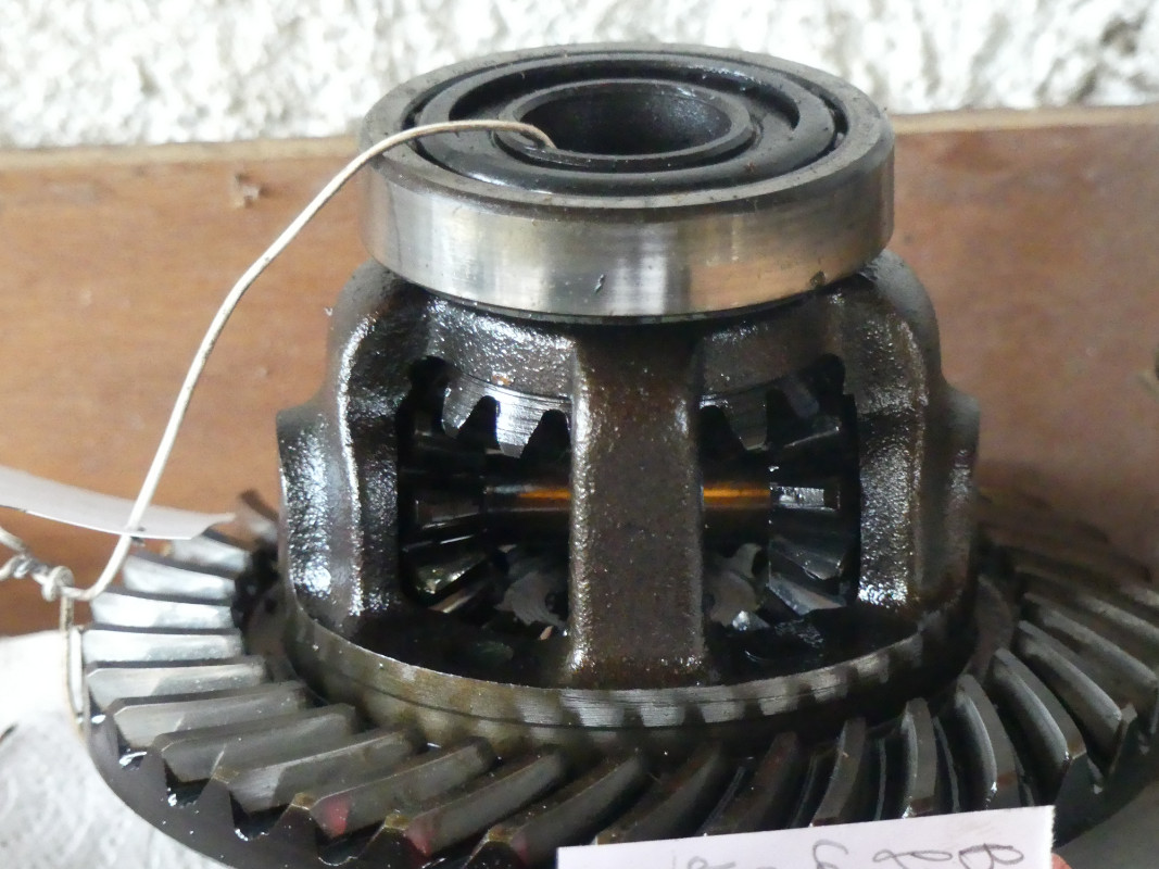

Je vais sans doute devoir attaquer une transmission d'une 2CV6 modèle freins à disque. Je n'ai encore jamais ouvert une boîte de 2CV et, étant en train de chiffrer une enveloppe pour les pièces, j'ai un énorme doute. Tous les croquis que j'ai sous la main montrent les deux planétaires mais seulement un satellite. Mécaniquement, ça me semble bizarre. Alors, un ou deux satellites ?

boite de 2CV6 : le différentiel présente 2 planétaire et 2 satellites...
trêve de plaisanterie je ne peux pas m'empêcher de me demander mais pourquoi cette question ? si tu dois changer le différentiel tu récupères le tout en bloc pas en morceaux séparés
aboule les 100 balles ! trêve de plaisanterie je ne peux pas m'empêcher de me demander mais pourquoi cette question ? si tu dois changer le différentiel tu récupères le tout en bloc pas en morceaux séparés

Merci. La question est donc de savoir pourquoi les éclatés que j'ai sous la main (et d'autres que j'ai trouvés sur internet) n'en présentent qu'un... Me voilà rassuré, j'avais peur qu'une économie de bouts de chandelles n'ait conduit à un seul satellite !
