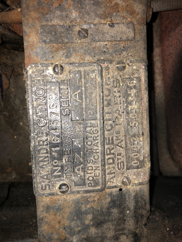

J'ai une question sur le numéro de série de ma 2cv.
Sur la carte grise, il est indiqué qu'elle date de 1964 et que c'est un modèle AZA.
Mais le numéro de châssis ne correspond pas : ni au modèle, ni à l'année....
Est-ce que quelqu'un pourrait m'éclairer ?
Merci d'avance pour votre aide.
Pour info le numéro est 1645758
JB

Tout d'abord le numéro présent sur la CG est-il le même ?
Le numéro de série que tu mentionnes serait de 1965......
- Messages : 8687
Re: Numéro de série
En principe ce numéro correspond à une voiture de 1965 effectivement.
Quelle est la date exacte indiquée sur la carte grise ?
Peux-tu nous mettre une photo de la plaque constructeur ?

Oui c'est bien le même numéro sur le châssis et la carte grise.

La date de première mise en circulation sur la carte grise c'est 01/01/1964...

Re: Numéro de série
01/01/64, c est un duplicata de CG perdue
le numéro correspond a une année modèle 65, donc certainement fin 64 avant l apparition des portes dans le mauvais sens

Mais d'après les numéros de séries sur la page :
https://2cv-legende.com/numero-de-serie-2cv
le numéro correspond à un modèle AZL et sur la plaque il est écrit AZA... J'en perds mon latin !

Re: Numéro de série 2cv - carte grise modèle aza mais numéro de chassis ne correspond pas
Les numérotations des AZ, AZA, AZL, etc...étaient identiques. Il n'y a pas de séries de numéros réservées à un modèle.
Cette erreur provient notamment du bouquin de Sabatès, qui en contient d'autres.
Ceci m'a été confirmé par Denis Huile quand il était responsable du patrimoine Citroên.
En plus AZL est une dénomination commerciale, pas "Mines". Pour les Mines il y a A 2 CV, AZ 2CV, AZ série A. AZ série AM, puis AZA2, etc....

@bob41 Merci beaucoup !
Je comprends mieux du coup...

Grâce à vos explications, tableau et aux plaques constructeur de mon AZ, je sais que sa dénomination commerciale est :
AZ 15hp centrifuge
