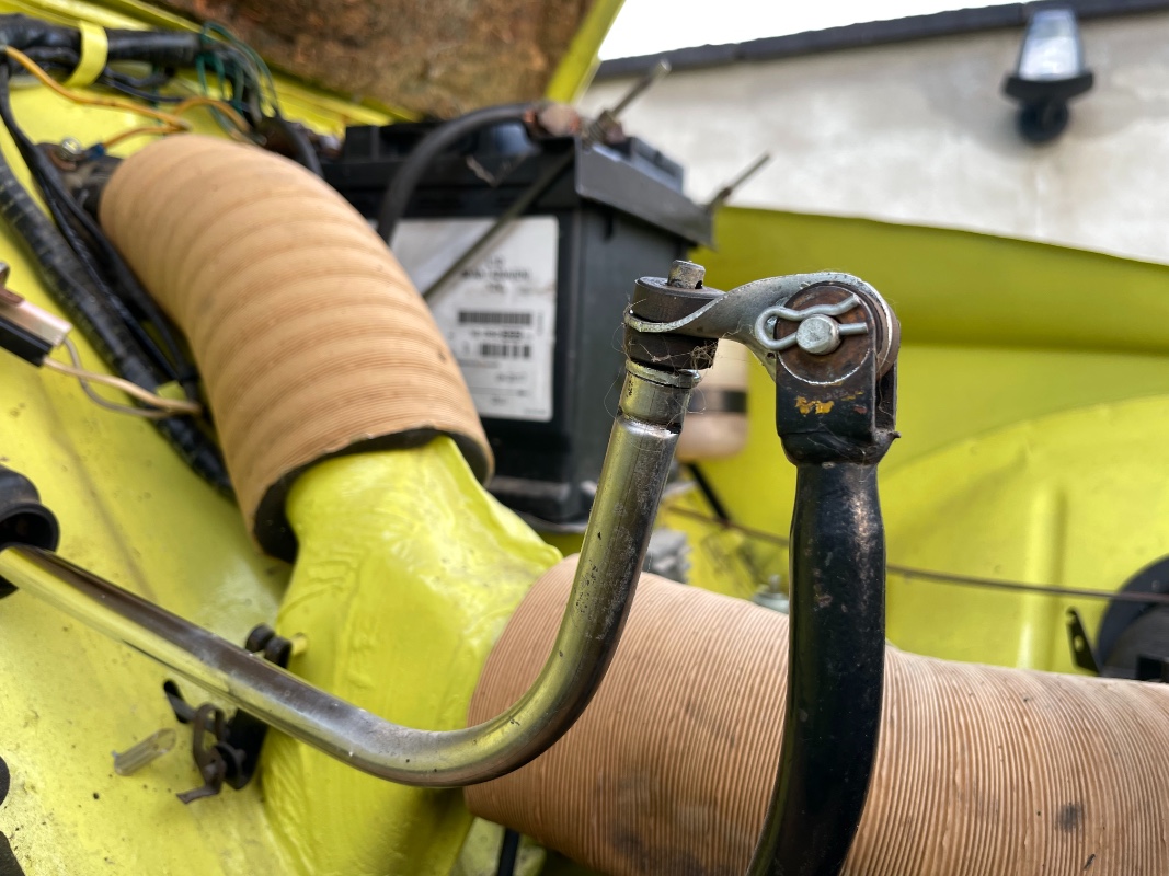

bonjour à tous,
j'ai fini la restauration transformation de ma 2 cv club de 80 en France 3......
il me reste juste un petit problème à régler et je sèche, j'ai une vibration sur le levier de vitesse en 3 eme qui me fait un bruit très agaçant, ça vient du levier ça c'est sur mais ce n'est pas la boule....... l'articulation du levier dans le compartiment moteur est neuf, je n'arrive pas à éliminer cette vibration qui me gache le plaisir du bruit moteur si caractéristique......
si quelqu'un a déjà eu ou a une idée.......

Re: bruit de vibration sur levier de vitesse
apres avoir posté ce message j'ai un renvoi sur plusieurs messages ou on traite ce problème qui doit donc etre un peu récurrent, mes excuses aux modérateurs pour ce doublon.
je vais essayer de doubler les rondelles sur le renvoi de levier vers la boite comme je l'ai lu.......

Re: bruit de vibration sur levier de vitesse 2cv
merci pour ces infos Eric !
je vais déjà essayer de doubler les rondelles de l'articulation du levier vers la boite comme je l'ai lu quelque part ici, et peut être tenter le morceau de tuyau d'arrosage si cela ne suffit pas.
au plaisir de te croiser.............
problème réglé !!!
et avec une intervention toute simple, ajouter une rondelle sur chaque axe de la petite articulation levier de vitesse, levier de boite.....
plus aucun bruit !! c'est le pied !!
enfin reste la douce mélodie du 2 à plat.......
la solution en image............
Bravo pour ce petit truc très efficace .
J'avais le même problème et il est maintenant résolu.
Mais il faut trouver une deuxième rondelle moins épaisse que celle d'origine pour que la clavette puisse passer.
J’avais le même problème et donc la même solution!
En ce qui me concerne, il manquait carrément l’une des deux clavettes, ça grésillait à tous les régîmes et toutes les vitesses.
En attendant de trouver une vraie clavette, j’ai utilisé un clou que j’ai tordu…
Encore merci!
Encore merci!
