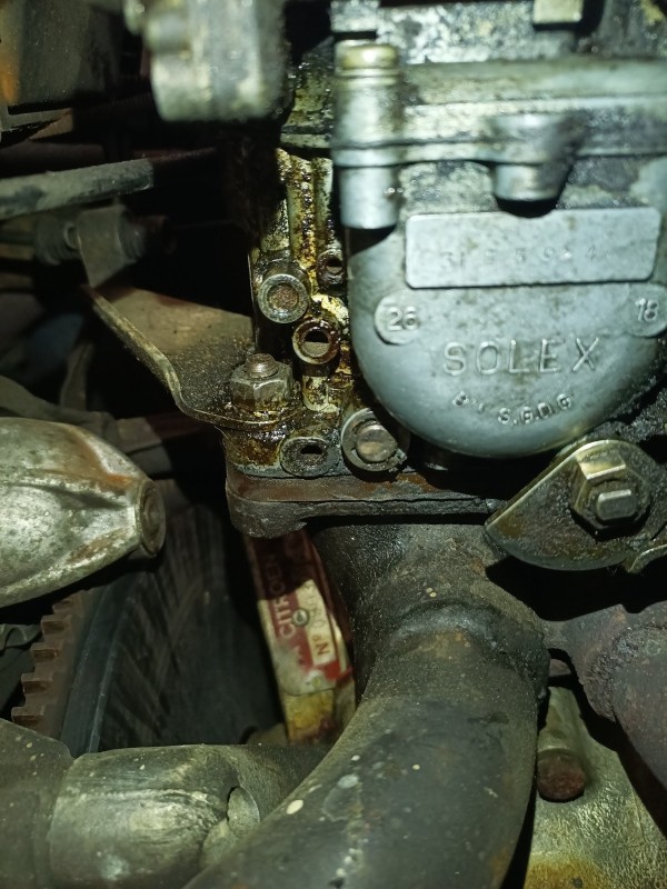

Re: Moteur 2cv qui cale en freinant fort ou a mi-gaz
C'est bien un 26-18 c'est marqué dessus mais pour en savoir plus il faudrait que tu me donnes la série de chiffres et lettres qui se trouve dans le rectangle en rouge.

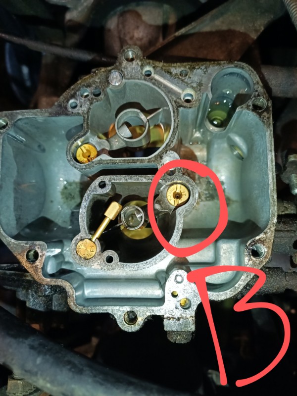

J'ai démonté le haut du carbu (je suis encore dedans, en direct du garage !)
Effectivement il y avait beaucoup de m**de au fond, et un des gicleurs me paraît bien encrassé. Celui entouré en rouge.
Il me reste, je crois, le gicleur de la pompe de reprise et celui du ralenti à démonter / souffler, puis remontage et test.
La suite au prochain épisode !
- RICMAN41
- Messages : 3319
31 mai 1985 repère 225
Tes fonds de cuve sont vraiment encrassés , le mieux serait de l'enlever de son embase pour pouvoir démonter les gicleurs de fond de cuve surtout le primaire et pouvoir tout souffler comme il faut après c'est toi qui vois

Petite "update" pour mes collegues deuchistes!
Apres avoir demonte facilement la poulie de ventilateur il y a 2 jours, j'ai decide ce matin de verifier l'allumage electronique. Une longue cle Allen fait la pige parfaite pour trouver le point d'allumage. Sans sortir le boitier d'abord, j'ai juste dessere les vis, mis le contact et essayer de le tourner legerement. La LED verte ne s'allumait pas franchement a un point donne, c'etait plutot "on-off-on-off" quand je tournais de quelques degres.
Je l'ai donc demonte, il y avait des petits suintements d'huile derriere. J'ai nettoye ce que je pouvais (rien de mechant), remonte le boitier et repris la procedure de reglage de MCC. A gauche, ca s'eteint, a droite ca s'allume. On repete juste pour etre sur, c'est bon, c'est regle. J'ai remarque aussi que la bavette n'avait pas ete decoupee autour du boitier, je ne sais pas si ca a une incidence quelconque ou pas, mais c'est fait.
Je serre tout, je remets la poulie avec un peu de graisse, je verifie qu'il n'y ait pas de boulons en rab' qui trainent sur l'etabli... Violette demarre au quart de tour, le ralenti tient bien, quelques coups d'accelerateur avec le starter semblent OK. Sachant qu'en tant que novice, le fait que ca fonctionne apres avoir demonte / remonte un carbu et un allumage, c'est deja pour moi un petit miracle
Voici donc venu le temps du test-drive... J'arrive deja a passer le point ou elle avait deconne lundi, il y a du progres! J'ai fait une quinzaine de kilometres, assez pour que le moteur monte en temperature. Accelerations franches, legeres, sur le plat, en montee, a bas regime, mi-regime, a fond les ballons... A priori, ca marche beaucoup mieux
Je ne crie pas encore completement victoire, mais il y a du progres! J'ai commande 2 bougies et les joints de carbu, je m'en occuperai si ca recommence.
Donc au final, comme les disent les experts depuis au moins 10 ans sur ce forum: "avant de trifouiller dans ton carbu, verifie l'allumage". Il semble que meme un allumage electronique puisse se deregler ou jouer des tours. Je ne regrette pas d'avoir ouvert le carbu, il etait vraiment degueu. Il semble cependant que l'allumage ait ete la vraie cause du probleme,
A suivre!

J'ai voulu demonter le carbu, mais ce pu** de boulon de 12 devant m'enquiquine!! J'ai achete une cle "d'angle" a cliquet de 12, passe pas. J'ai voulu m'en faire une un peu a la bourrin, une cle de 12 dans l'etau, un morceau de tube d'1m pour la plier, et forcement elle a casse. donc a moins de demonter le reniflard, il va falloir trouver la bonne cle...

Pour démonter facilement le carbu, il te faut fabriquer une clé du genre de celle-ci, vendue par Burton ou Rénov. Mais il y en a d'autres.

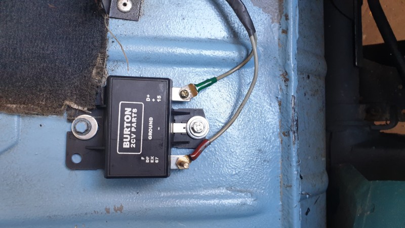

Pat, as tu un régulateur électronique?
Mets nous des photos su tu peux, il y a deux modèles, un sur la batterie avec un support soit la modèle sur le tablier.
Pourquoi je te dis ça, c'est que l'allumage électronique n'aime vraiment pas les hausses d'intensité et cela peut le mettre en panne.
Les deux modèles sont les suivants: Ou sur tablier Maintenant si tu as ce type de régulateur, il n'est pas adapté à un allumage électronique.

Merci Eric Je regarderai ca demain matin, mais je suis presque certain que c'est le dernier sur tes photos. Certain en tout cas qu'il n'est pas sur la batterie. Et comme je le disais precedemment, quand j'ai voulu inspecter mon allumage, la loupiotte verte "clignotait" en tournant le boitier, plutot qu'un "on / off" franc et clair. donc qui sait, c'est bien possible aussi...Eric13190 a écrit : ↑21 avr. 2021, 20:22
Ou sur tablier
