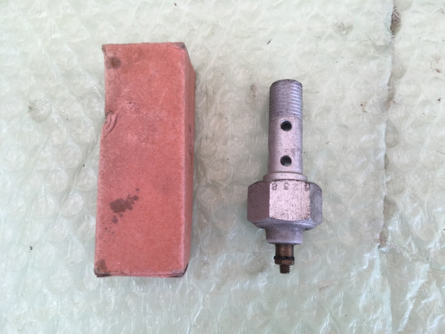

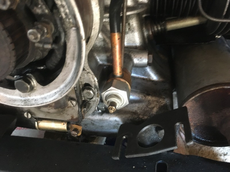

Je n'ai aucune idée du montage de ce bidule, désolé.
Le seul mano-contact d'huile pour 2CV que je connais, c'est l'accessoire d'époque que j'ai monté sur mon AZL.

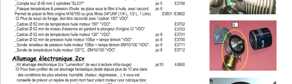

oui, sur le coup je pensais que c'était le même genre que toi qu'il voulait monter ( avec un capillaire cuivre qui va directement envoyer la pression sur le mano ), j'avais d'ailleurs la même chose sur mon chevrolet Blazer.
Mais non, à première vue il a cette sonde qui gère seule la pression, la valeur est envoyée au mano via un câble.
cette sonde doit se brancher sur ce qu'il appel une ........ plaque sandwich ( ci dessous ).
et c'est à première vue là ou se situe le problème ( raccordement du filtre pas possible ! ).
alors si quelqu'un avait un avis éclairé à ce sujet, je serai preneur ( à savoir quelle plaque sandwich acheter pour une 2cv6 de 1978 )

J'ai trouvé ça , il ne manquerai pas la vis centrale sur le socle

merci pour ton message, d'après ce que mon beau fils m'a dit, le pas de vis de la plaque sandwich ou vient se visser le filtre à huile est ....... trop gros !
