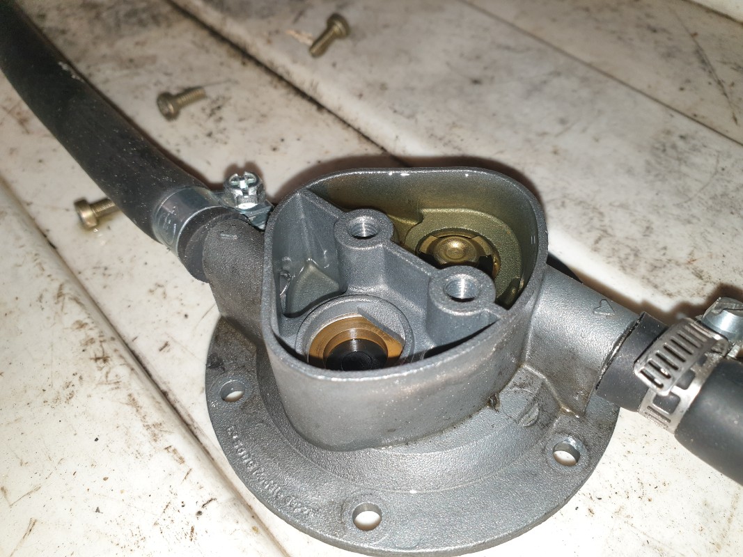

Ma deudeuche a des ratés quand je reste pied au plancher
Ce matin, j'ai démonté la pompe à essence.
J'ai suivi letopic:
viewtopic.php?f=35&t=14593&p=162219&hil ... ce#p162219
La membrane parait bonne J'ai oté l'axe pour libérer la membrane. Je ne sais pas pourquoi la membrane a été monté sans que les vis soient mises au niveau des trous.
J'ai une facture de 2009 avec la pompe à essence vendu à 90€ et des brouettes
La pompe est une GASSER 68720 MADE IN FRANCE.
J'ai testé les clapets anti retour J'ai une membrane mais elle ne correspond pas.
Je vais graisser et remonter
Ne faudrait il pas clore ce sujet et en ouvrir un nouveau?
J'ai suivi letopic:

Avant de démonter ta pompe, as-tu fais ce que je recommandais plus haut ?
Test du jet et rabotage de la cale ?
PS Le coup du vilebrequin qui a du jeu longitudinal, j'ai connu aussi. Le moteur se bloquait à chaque coup de frein un peu appuyé.

Je n'ai pas fait le test avant démontage mais je le ferais après.
Pour ce qui est de raboter la cale.J'ai vu qu'elle était montée à la pate à joint, ce qui enlève l'épaisseur de 2 joints cartonnés.
Je vais la remonter ainsi.
Promis je fais le test demain.
Je ferais des modifications éventuelles après le test

- Messages : 8687
Re: Ma deudeuche calle quand je freine très fort
L'épaisseur de joints papier de part et d'autre de la cale suffit à empêcher la pompe de fonctionner correctement. C'est au 10ème de mm.
Pourquoi ces joints ? Absolument inutiles, il n'y a pas d'huile qui passe par là. Il n'y en a pas d'origine.
Et pareil, pas de pâte à joint.
Jamais vu ça....
YOUPI!!!!!
J'a nettoyé la pompe à essence
Il y avait un tout petit peu de dépôt. style 1mm3
Je ne pensais pas pas que ce nettoyage pourrait changer quelque chose.
Mais le test est probant.
A fond pendant quelques kilomètres et tout marche bien.
un vrai plaisir!
un vrai plaisir!

- Messages : 8687
Tu as remonté la pompe juste avec la cale, pas de joints papier ni de pâte en plus ?
Ta panne venait certainement d'un débit insuffisant de la pompe à haut régime, parce que la tige ne l'actionnait pas suffisamment. Ca se joue à quelques dixièmes, et c'est une panne classique à laquelle on ne pense pas souvent....
Avant de connaître ce point particulier, j'ai galéré pendant des jours avec une AMI 6, dans les années 60, qui avait les mêmes symptômes que ta 2 CV. Et ça s'est résolu en rabotant la cale sous la pompe de quelques dixièmes.
