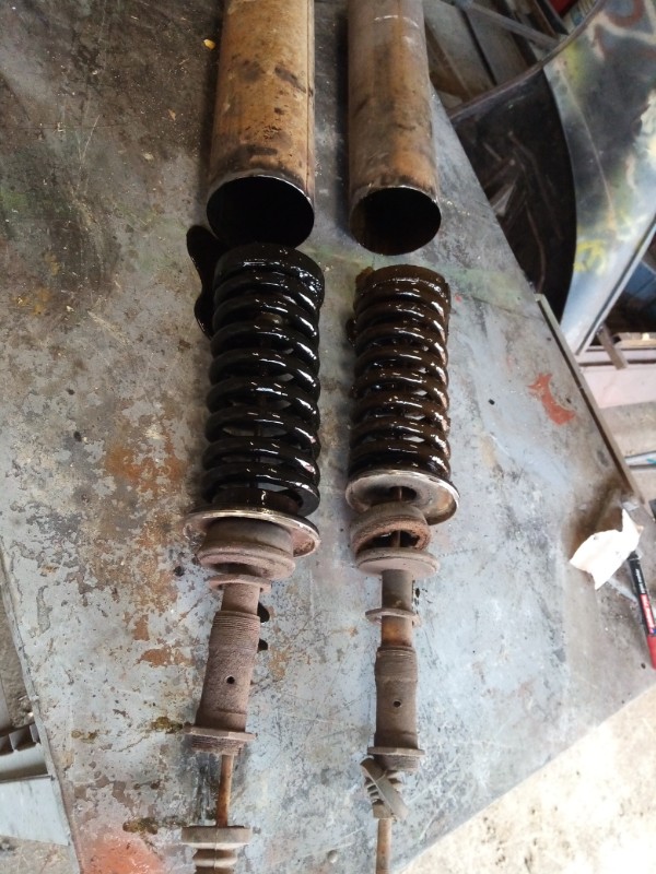

donc voila sa n'avance pas vite . du coup montages de roulements neuf + fabrication de l'outils pour le serrage . puis rustol apret phosphatant et peinture .
maintenant je vais m'attaquer a l'ouverture des pots de suspensions + remise en états .

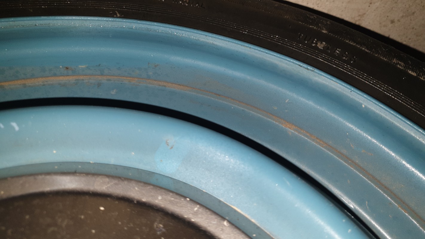

j'ai une petite questions la je suis sur la réfection des jantes et je me pose une questions pour le montage des pneumatique neuf .
lors du démontages des vieux pneu il y en avais avec chambre a air et d'autres sans. les pneu neuf que j'ai sont ceux du mehari club tubeless donc montage sans chambre ... mais a l'époque c'est jantes sont-elles prévu pour monté des pneu sans chambre ?? je presise que ce sont des jantes en 15 pleine sans le trous au centre donc
merci
Messages : 9748
Re: restauration 2 cv AZA 04/08/1965 du papi
En fait tu as deux types de jante, les tubeless que l'on reconnaît car elle ont une petit saignée qui fait le tour de la jante alors que les autres ne l'ont pas est c'est plat.
Je suis passé par là, il n'y a pas longtemps.
Si elle n'est pas tubeless je te conseille de mettre une chambre à air car le pneu ne tiens pas la pression.
Malheureusement, quelques fois , la jante est vieille et n'assure pas complètement l'étanchéité, dans ce cas il faut aussi mettre une chambre a air.
Je suis en monte mcc, ils tiennent bien la pression en ce qui me concerne.
En photo
Chambre  à air, pas de saignée
Tubeless
Tubeless
Tubeless avec la saignée

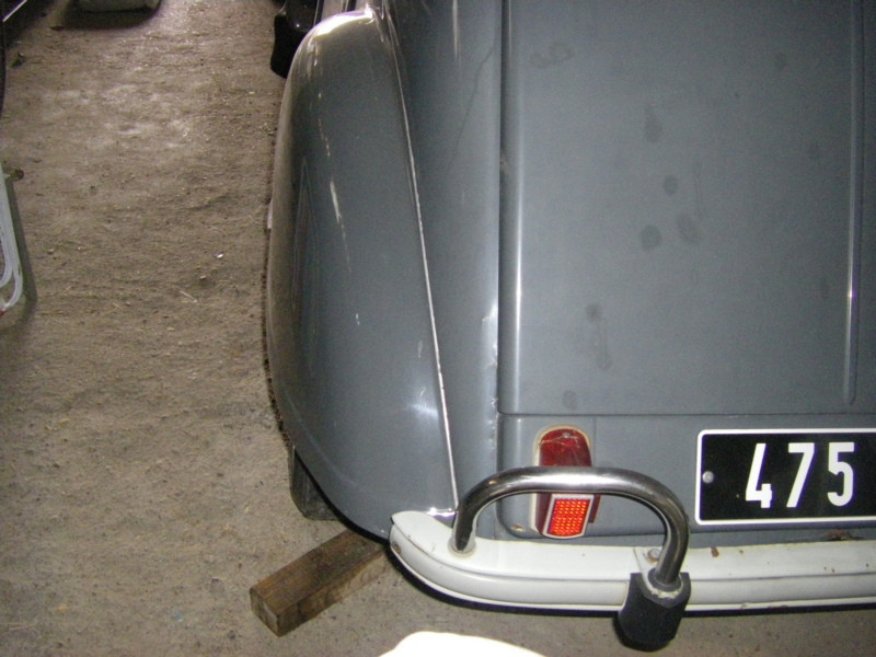

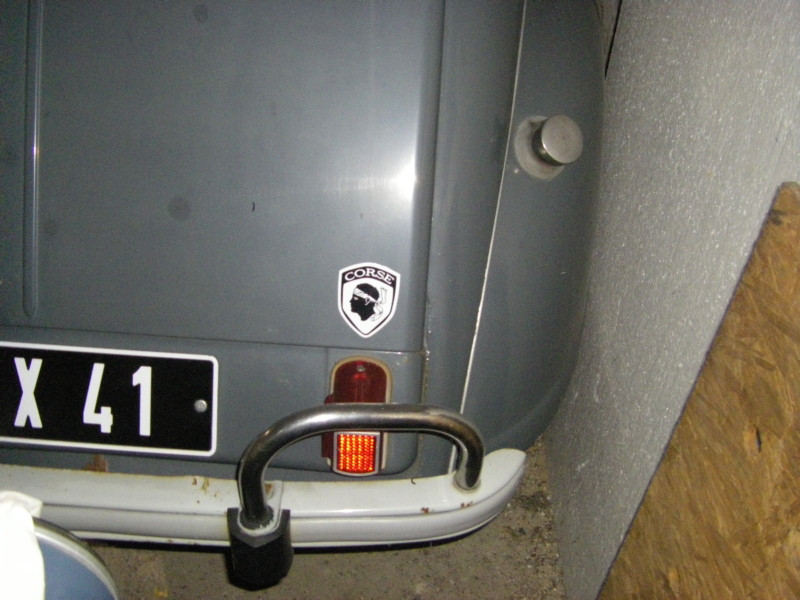

Il y a bien deux modèles d'ailes arrière, et c'est bien visible.
Il y a les ailes "fines" sur les anciennes jusqu'en avril 1966, puis les ailes larges.
J'ai déjà montré ici la différence, je vais la remettre. Sur mon AZAM dont tou un coté a du être refait suite à un accident par un propriétaire précédent, j'ai les deux modèles.
Aile large
Aile large
Aile fine
Aile fine
Et il y en a deux à vendre sur le Bon Coin actuellement, à un prix très correct : 75 euros les deux. Faut les prendre, parce que assez rares en état correct.

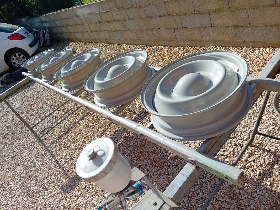

bonjour
je déterre le sujets depuis les photos stand bye suite a travail maison et soucie familial . Mais depuis 1 bon mois reprise !!!
donc grosse commande des plancher x3 / fond de coffre / bais de pare brise / triangle aile avant / dessous de banquette / support de plaque ar / demi queue de pie / et passage de roue ar / frein ar / et diverse pièces pour continue le chantier .
peinture des jantes en AC136
voila maintenant la suite redressage des 4 porte et du capot + mise sous après en attendant de commander la plateforme neuve ....
