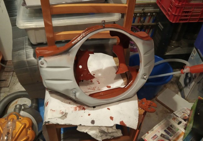

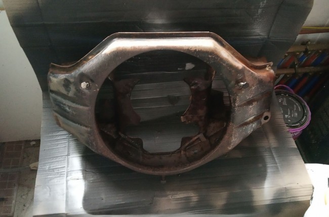

il a neigé en Sologne et le soir j'ai me suis occupé du boitier de ventilateur en tôle :
j'ai fait trempé dans du mafra et après karscher auto, éponge brosse ponçage etc ...
il y a avait pas mal de cambouis encore la dedans
la tôle est vieille et l'interieur assez rouillé, j'ai passé du cip au pinceau en plus de la férose. Honnêtement je suis pas habile au pinceau

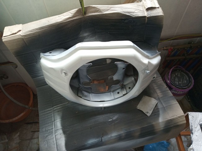

le devant j'ai préféré de l’apprêt puis plusieurs couches d’apprêt-mastic à poncer en bombe pour faire plus jolie une fois peint noir mat.
il faut attendre 72 heurs à cause du cip maintenant...
voilà ça occupe les soirées d'hiver tout ça !

du côté de ma tôle le cip est à peine sec
sur le devant par contre j'ai mis un coup de noir mat pour voir un peu ce que ça donne, malgré les bosses et les rayures qu'il reste.
c'est pas du van Gogh mais c'est toujours plus propre et protégé de la rouille.
la vieille tôle est donc récupérable car le résultat est satisfaisant pour moi.
