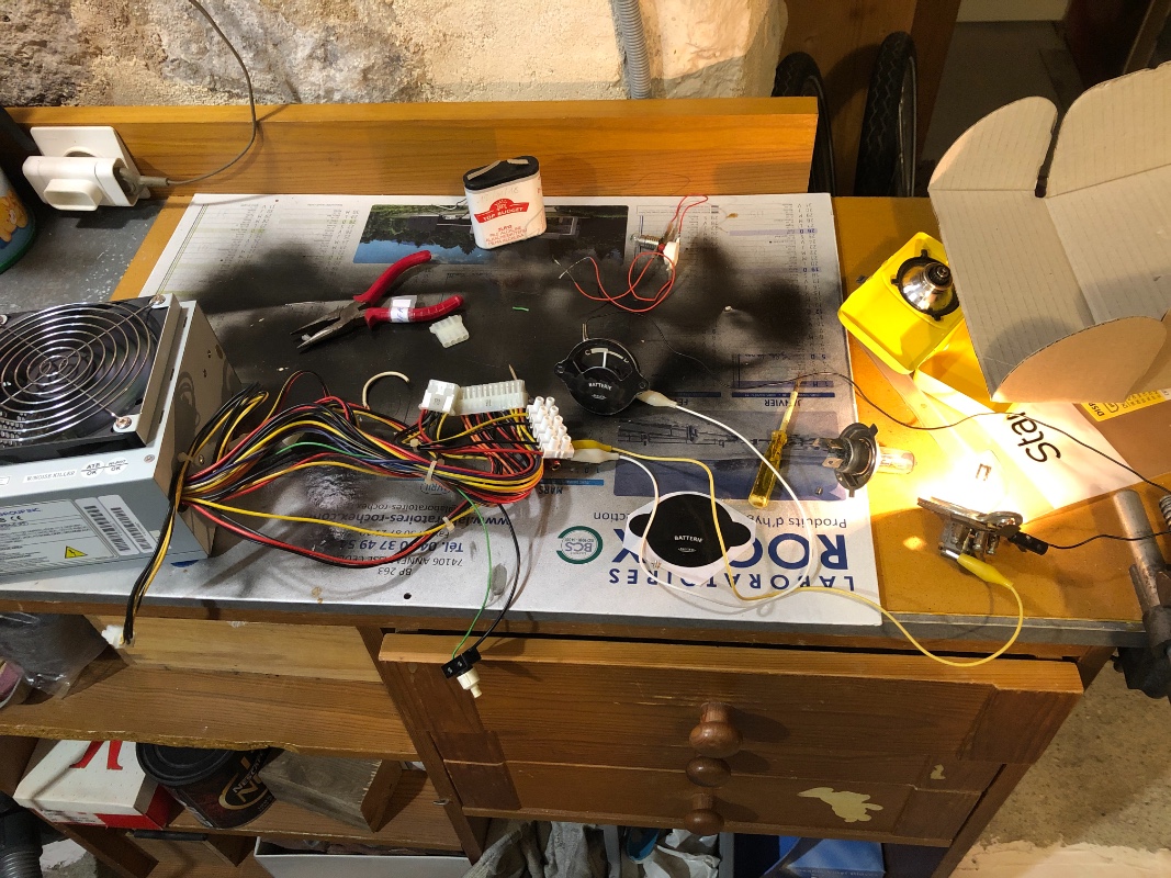

Bonsoir à tous
Bon, j’ai restauré mon ampèremètre, tout démonté, nettoyé, vitre remplacée, autocollant neuf fait maison...
C’est tout beau... mais ça ne fonctionne pas.
Je l’ai branché en série avec une lampe de 6v35w, alimenté par du 5,5v, et aucune oscillation de l’ampèremètre...
Testé en inversant les polarité, idem. En 12v avec lampe 12v idem...
J’ai peur qu’il soit hs, alors que tout a l’air impeccable.
J’ai même testé avec une magneto de téléphone pour voir si l’aiguille bouge... mais non.
Pourtant à la main elle oscille bien.
Bref. Une idée ?

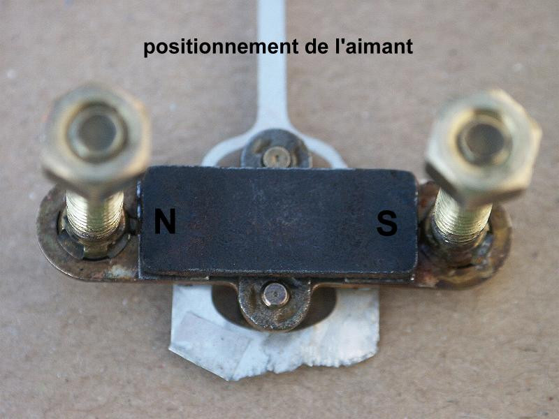

- Messages : 8687
Re: Tester un ampèremètre rond - AZ
Est-ce que l'aimant dans l'ampèremètre est bien en place et dans le bon sens ?
Pôle nord coté batterie, pôle sud coté dynamo.
(Photos prises sur un autre forum)

Oui, c’est exactement ce modèle. On le voit sur ma photo. L’aimant est en place, je ne l’ai pas touché. Peut-être est-il démagnétisé ?

- L'aimant est bien en place mais tient très mal, il semble très faiblement aimanté
- La petite plaquette métallique fine, sous l'aimant est très rouillée et il n'y a pas contact électrique entre l'aimant et celle-ci et entre les bornes de l'ampèremètre à cause de la rouille
- L'aiguille bouge bien sur son axe mais pas suffisamment pour qu'elle bouge de son propre poids si je penche l'ampèremètre sans son aimant
J'imagine que le courant, en traversant la plaquette métallique sous l'aimant fait varier l'aimantation et donc dévier l'aiguille, non ? C'est ça le principe ?
J'ai un aimant découpable en rouleau, qui me permettrait de remplacer celui d'origine, comment connâitre la polarité ?
Merci pour votre aide, j'aimerais bien lui faire reprendre vie...
Bonne journée !

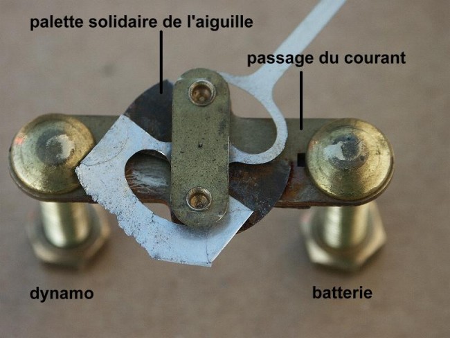

Le principe c'est la force électromagnétique.
Quand un courant électrique passe dans un champ magnétique il engendre une force perpendiculaire au courant et au flux magnétique, dite force électromagnétique.
Le flux magnétique n'est pas influencé par le courant, il reste le même.
Dans l'ampèremètre de la 2 CV, la force fait tourner l'aiguille.
- Messages : 14874
Re: Tester un ampèremètre rond - 2cv AZ
Sans savoir quelle est la polarité mais pour le placer de la même façon que l'autre, tu prends un 3ème aimant et tu verras bien quand les 2 pôles opposés seront côte à côte. Il ne te reste plus qu'à mettre le nouveau dans la même position ...J'ai un aimant découpable en rouleau, qui me permettrait de remplacer celui d'origine, comment connâitre la polarité ?
Heu .... suis-je clair ? J'ai comme un doute subitement !
- Messages : 8687
Tu peux savoir la polarité de ton aimant avec une boussole, une vraie, pas celle du smartphone
Repère d'abord la partie nord de l'aiguille, celle qui se dirige vers le nord.
Tu place une extrémité de l'aimant perpendiculairement à coté de la boussole : si c'est la partie sud de l'aiguille qui est attirée, c'est que le pôle nord de l'aimant est contre la boussole, et inversement.
J'espère que tu ne vas pas perdre le nord...

Pensez-vous que la plaquette fine en métal sous l’aimant (pas le support métallique qui retient les 2 bornes mais bien la petite tôle fine qu’on aperçoit légèrement sur la photo ci-dessus sous l’aimant) doit être en contact électrique avec les bornes de l’ampèremètre ?
Actuellement cette plaque est isolée du reste, je pense par la rouille.
- Messages : 8687
Ben non, surtout pas.
L'aimant est complétement indépendant du courant électrique.
A moins que ce ne soit un électro-aimant. Sur les quelques ampèremètres que j'ai vus c'était des aimants permanents. Je ne sais pas s'il n'y a pas eu des électro-aimants !
Sur la photo en haut, c'est un aimant permanent.

Merci pour ton retour.
J’ai bien un aimant comme sur la photo.
Il est très faible.
Y a-t-il un moyen simple de le ré-aimanter ?
