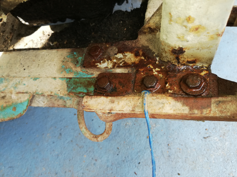

Le démontage se poursuit sans trop de problème...pour le moment je n'ai rien cassé ...par contre bonjour l'état de la baie de pare brise:
http://static1.renov-2cv-mehari36.com/3 ... tielle.jpg
Merci à ceux qui ont eu à remplacer cette pièce de bien vouloir me dire comment ils ont procédé...je suis preneur de vos conseils...ce qu'il faut faire et surtout ne pas faire...
Par ailleurs, j'ai un souci avec la colonne de direction, je ne vois pas comment on peut sortir le boitier du neiman
Dernière question, je compte utiliser le produit antirouille Férose pour le châssis et pour le dessous de la caisse, où le trouvez vous ailleurs que sur le net ?
Heureusement le dessous n'a pas souffert, la corrosion n'ayant pas eu le temps de faire son oeuvre...Je vais avoir besoin de conseils pour le remplacement de la baie de pare-brise. J'ai commandé le modèle demi baie + charnière de capot : Merci à ceux qui ont eu à remplacer cette pièce de bien vouloir me dire comment ils ont procédé...je suis preneur de vos conseils...ce qu'il faut faire et surtout ne pas faire...
