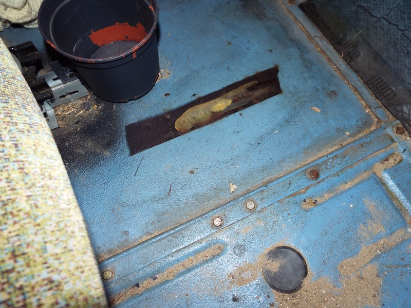

En plus de la plaque, il est frappé sur la tôle supérieure du châssis devant le pied gauche du passager. Voici sur ma 79 :

j'ai aussi ce problème sur la 2cv6 club de mars 1980 que je viens d'acheter, j'ai bien la plaque constructeur sur le tablier et son numéro est celui de la carte grise, je l'ai bien vérifié avant d'acheter, mais en nettoyer le compartiment moteur, j'ai découvert sous une couche de gras un numéro chassis sur le longeron droit qui ne correspond pas. j'en conclue que le chassis a été changé.
et vu son excellent état je dirai que c'est une bonne nouvelle, sauf que je vais devoir faire disparaitre ce numéro et refrapper le bon sur la tole pied gauche passager comme le précise Bob41
ce qui me surprend, c'est que le CT est nickel alors que le controleur n'a pas trouvé de numéro de chassis, je vais vérifier demain mais en toute logique il ne devrait pas y avoir de numéro sur le plancher passager pied gauche...........
